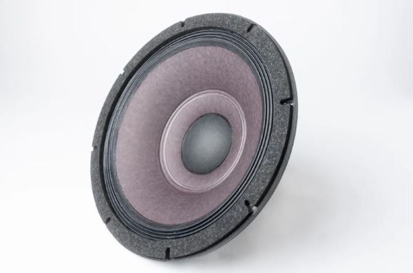

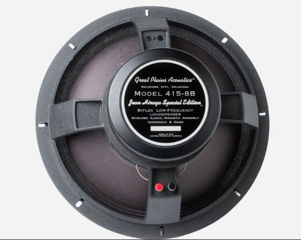

Altec GPA 415-8B
BrunoP en a pas mal parlé.... mais que penser de la nouvelle version....
Model 415-8B – GPA Europa

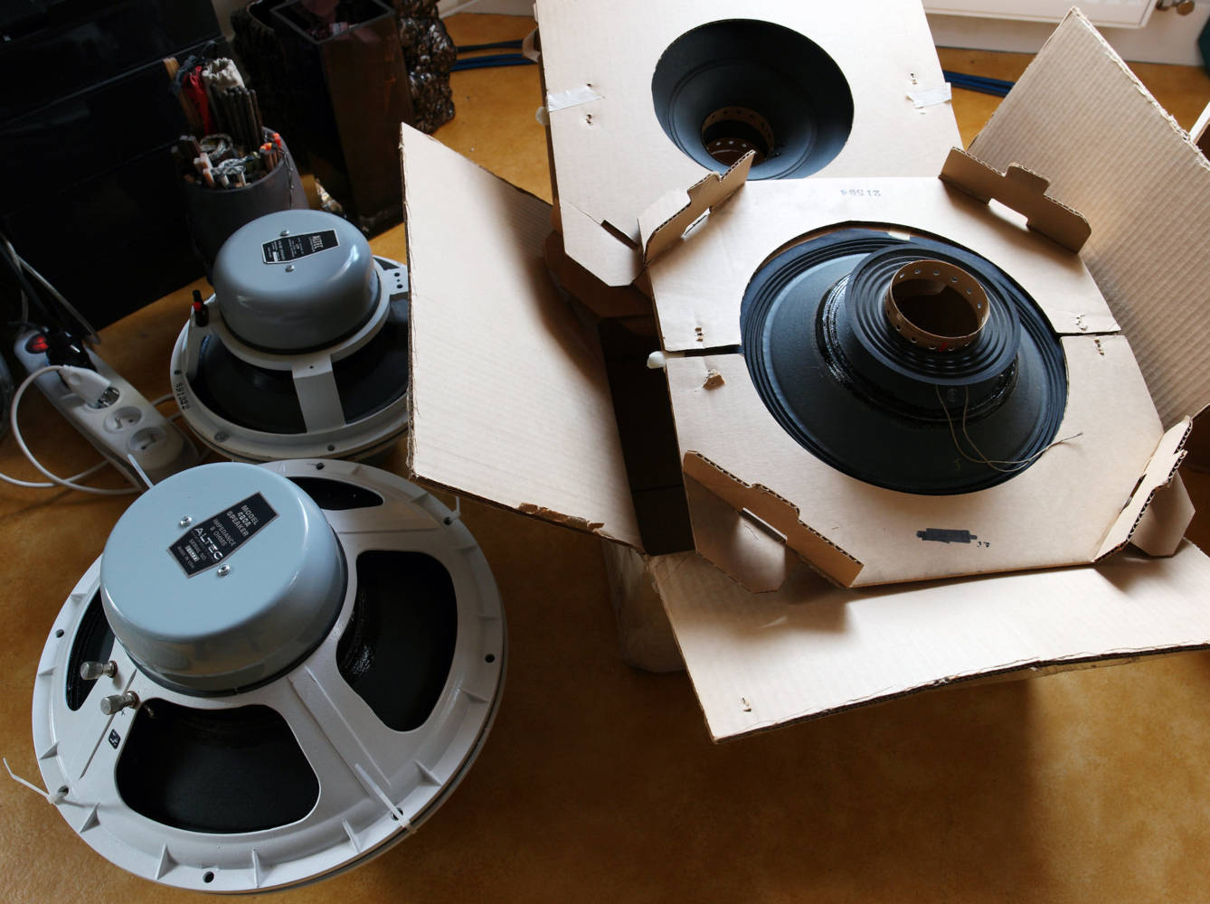

Il est dommage de ne voir cela que par le prisme du prix.
Si certains HPs Altec anciens sont utilisables, beaucoup sont hors spécifications et disposer de Hps neufs peut être un avantage.
Après c'est cher, c'est pas cher.... question de point de vue. J'ai acheté des 515-8C GPA, il y a une douzaine d'années, j'en suis très satisfait, je préfère me concentrer sur les "gros" postes importants comme les HPs, plutôt que de perdre mon temps dans des éléments fantaisistes, comme des câbles, des composants soi disant "spéciaux", etc.
Oui, on peut regretter les augmentations récentes chez GPA, mais si j'avais à aller vers des 415 ou des 30 cm 414, c'est surement tout de même là que j'irais (même si j'aimerais payer moins cher).
C'est vraiment dommage de ne parler que de l'aspect "prix" alors que ce n'était pas le but principal du post.

Dans le flyer web ils ont juste repris l'argumentaire publicitaire de l'époque.
Aujourd'hui, avec les mesures technologiques récentes sur les haut-parleurs, on sait que c'est techniquement inexact par manque de fenêtres d'analyse.
Citation :The Biflex principle solves the problem of obtaining full frequency reproduction from a single-cone loudspeaker.
Citation :Le principe Biflex résout le problème de l'obtention d'une reproduction pleine fréquence à partir d'un haut-parleur à cône unique.
La bande passante globale obtenue dans l'axe n'est pas l'unique paramètre de qualité d'un haut parleur. Si dans le même temps sa réponse à 15 et 30° hors-axe est mauvaise, la qualité énoncée au départ est perdue. Hors le grand cône devient rapidement très directif, trop pour une dispersion assez large pour obtenir une image stéréophonique de bonne qualité au point d'écoute. Certains ne s'y sont pas trompés et y rajoutent même plusieurs tweeter rayonnant hors-axe (et parfois même vers l'arrière ...), pour tenter de palier ce défaut inévitable avec une seule source émissive de très grand diamètre.
Et les différentes mesures "non commerciales" de spécimens embarquant cette technologie ont généralement montré un problème de linéarité au niveau de la jonction (juste au-dessus de 1kHz) ainsi que des pics de fractionnements en HF plutôt visibles et sans aucun doute audibles.
La mesure présente dans le datasheet est vraisemblablement maquillée. 2 points de mesure différents, en basse fréquence tout près du cône (ce qui permet de montrer une courbe "exceptionnelle" ... et irréaliste) raboutée avec une autre au-delà de 3kHz, sans doute 20-30 cm plus loin.
Je pense que ce HP reste avec les défauts de principe de l'époque de sa création, même s'il a pu être légèrement "amélioré",
ce n'est pas un hasard si peu de temps après Altec passe à la technologie 2 voies type 604 avec pavillon intégré.
Mais bien évidemment, chacun dépense ses sous comme il l'entend !
crdt
PS dans le document la ligne suivante est incohérente :
Citation :Peak Linear Displacement (XMAX): 19.15in. (.314 mm)

Acheter un 420A, découper le cache noyau alu à la lame de bistouri Norton et remplacer par un cache noyau carton pressé et hop !
Vu la floppée de 420 qui ont équipé les Santana 1 et les Madrid ça ne doit pas être si compliqué ni si cher à trouver.
Mes kits de remembranage Altec biflex sont livrés avec les deux cache noyaux donc...
Depuis que des photos des installations de JH révèlent des 415 je le sentais venir, je sais pas pourquoi je ne suis même pas surpris.

Tu oublies que cette techno était tellement pourrie que Jim Thiel l'a réutilisé pour tous ses medium tweeters avant sa mort.
Ecoutes un Biflex un jour avant de parler, les bénéfices de son filtrage minimal en terme de respect de la dynamique et des microdétails.
Si en plus tu lui trouves une charge semi ouverte à parois non parallèles et un raccord avec un ESS dans le haut ça risque de te surprendre.
A mon avis son principal défaut était sa tenue en puissance à une époque ou les Gauss avec double spider arrivaient.
Ils n'étaient plus à la mode des changements de l'audio du moment.
