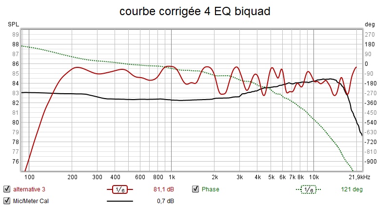

Je voudrais tout d'abord vous remercier pour votre aide . Vous êtes vraiment sympas .
Ce midi j'ai donc fait un test . J'ai suivi les indications de Jimbee . J'ai refait une simulation dans REW à partir de la courbe de mesure originale 1m du sol , 1 m de l'enceinte , fenêtrée à 9 ms . J'ai rentré manuellement mes 4 EQ ( 1 lowshelve et 3 highshelve ) avec les coefficients que je désire . J'obtiens une courbe légèrement descendante . Puis dans l'onglet "filter tasks" j'ai cliqué sur "save filter coefs to file" . J'ai ainsi sauvegardé un biquad "global" des 4 EQ .
J'ai ensuite ouvert l'onglet EQ sur une sortie de mon DSP et j'ai cliqué sur "advanced parameters" . Là il y a un bouton qui permet de charger le biquad dans la première mémoire EQ . Donc en fait je n'ai utilisé qu'une seule mémoire EQ sur 5 dans la quelle j'ai chargé un biquad complexe de 4 shelve . D'ailleurs la preuve c'est que la courbe d'égalisation s'affiche alors instantanément .
Ce la veut donc dire que les simulations dans REW permettent de générer des fichiers offrant des possibilités quasi infinies d'EQ dans un miniDSP équipé de 5 mémoires en entrée et de 5 en sortie . Je suis stupéfait de tant de possibilités .
Cela veut dire que l'on peut aussi éventuellement rajouter par dessus un biquad global de correction de pièce si on le désire .
Il me reste à gérer au mieux le niveau de grave . J'ai voulu remonter de seulement 0.3 dB le "bass boost peak" à 60 Hz que j'ai appliqué sur les entrées et c'est déjà trop . Je vais donc le redescendre à 2.2 dB comme avant .
Encore merci à tous pour votre aide précieuse . Je posterai les valeurs des EQ et les courbes sur le fil dédié aux CBT24 .

Voici une photo de la courbe ainsi corrigée . Prochaine étape une correction d'amplitude pour tenir cette courbe dans un canal < 2 dB voire moins ... à essayer .

Je pense que je me suis monté le bourrichon un peu vite Sad
En effet il semble bien que,  si on peut rentrer d'un seul coup un "paquet" d'EQ en biquad , le processeur va séparer les différentes EQ dans autant de mémoires . J'ai donc rentré un paquet de 4 EQ qui occupent 4 mémoires . Il ne m'en reste qu'une ; impossible donc de rentrer un paquet de 9 EQ proposées par REW pour corriger plus avant la courbe . L'achat d'un SHD semble inévitable dans cette optique .
