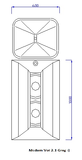

En dessous, le pav replié demande d’intégrer des adaptations comme Jean le décrit, maintenant partir sur un pav droit avec 2 30 cm ferait le job très facilement de 100 à 600, mais cela implique un pav de 1 m env, ou alors le calculer en expo, on arrive a 80 cm soit une enceinte d'1 m de profondeur environ.
Au dessus un JMLC/Iwata 300 ne sera pas raccord en ctrl de la directivité, en plus moche mais super intéressant, le pav de B&C ME464 qui m'interpelle serait mon choix pour une truc relativement compact (mais très chère pour un bout de plastique pas bô) :
ME464
Le résultat serait pour moi une "VOT modernisée", 2 voies raccord a 600 Hz, impliquant une voie grave-sub par conception qui coupant un peu haut (100Hz) sera centrée (ce qui n'offre que des avantages), un tweet éventuellement a partir de 7 k (+ 1 ambiant pour les gourmets) :
