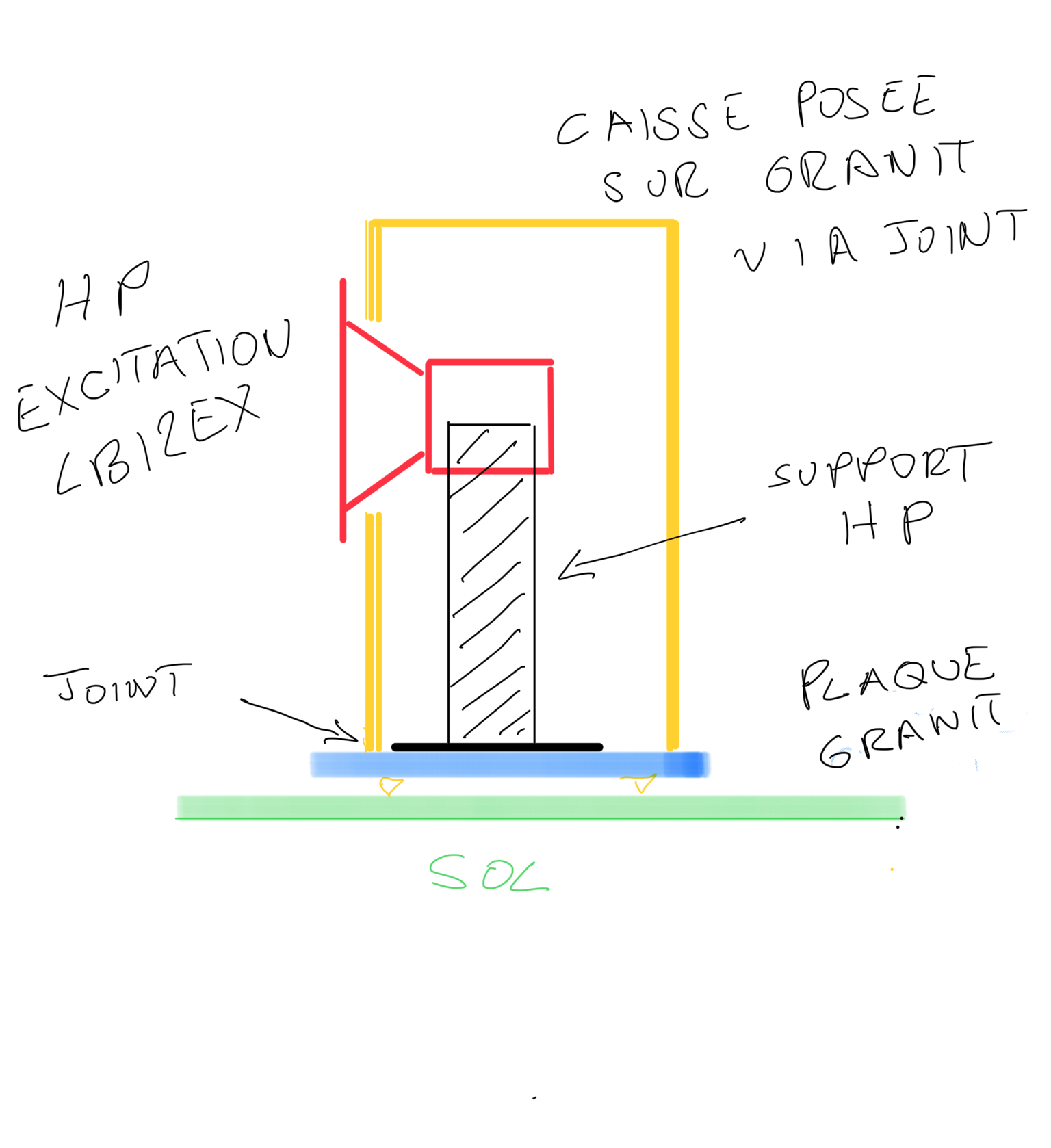

J’ai fait une petite illustration pour expliquer le concept que j’ai en tête, pour prenant en compte certaines idėes de José, et l’expérience de Bruno et André concernant le transmission des vibrations du haut-parleur à la caisse.
La distance du HP à la caisse devra être ajustable facilement en bougeant la caisse d’avant en arrière.
Pour simplifier les calculs, j’envisage un baffle rond plutôt que rectangulaire, avec un jeu de baffles de différents diamètres pour les essais. L’excitation  permettra aussi d’ajuster l’accord.
Je pense au HP LMS LB 12 EX

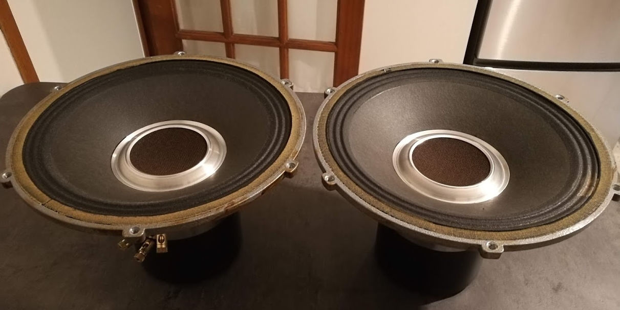

(25/07/2021-09:11:32)Dominique-Tanguy a écrit : Je pense au HP LMS LB 12 EX
- Moi aussi !

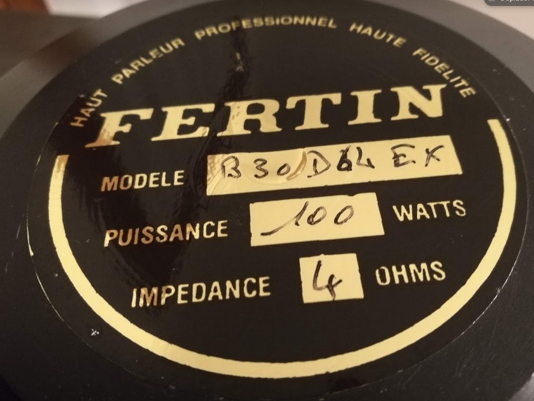

Mélaudia dispose d'une paire de Fertin B30D64 EX. Renseignements pris auprès de Catherine Fertin, ils seraient une version primitive du LMS LB 12EX actuel. Ces HP à excitation sont chez moi. J'ai abandonné (provisoirement) une étude de charge TWQT pour ces HP.
- Ils pourraient passer outre-Rhin si le staff de Mélaudia est d'accord* !
* Par convention avec le donateur, ces haut-parleurs ne doivent pas faire l'objet d'une transaction marchande si ils changent de mains en les membres adhérents de l'Association Mélaudia.

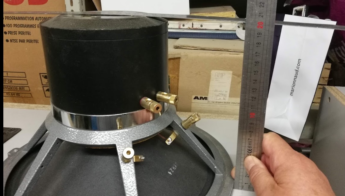

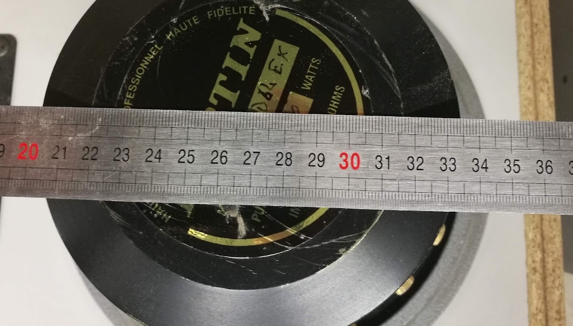

Ce serait super ! Quel est le diamètre du capot du moteur ?
#20
RE: Le caisson dit RJ
(25/07/2021-15:34:48)Dominique-Tanguy a écrit : Ce serait super ! Quel est le diamètre du capot du moteur ?

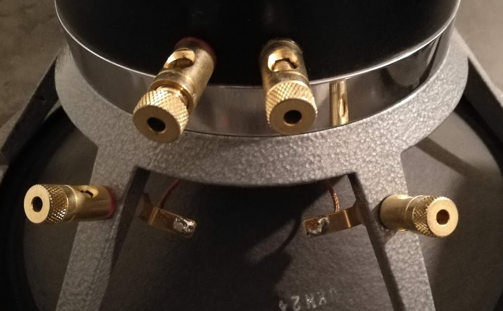

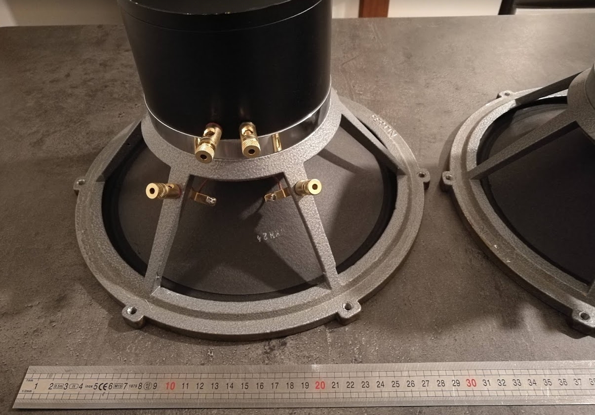

Voici en photo, les cotes des haut-parleurs.

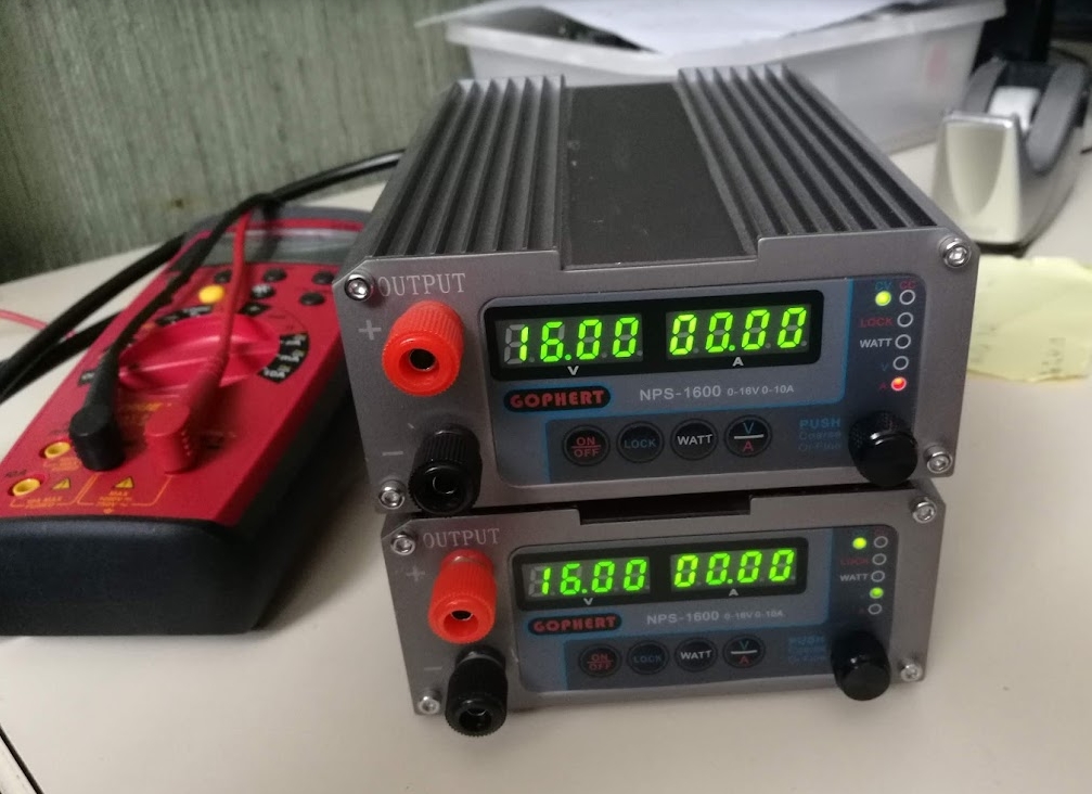

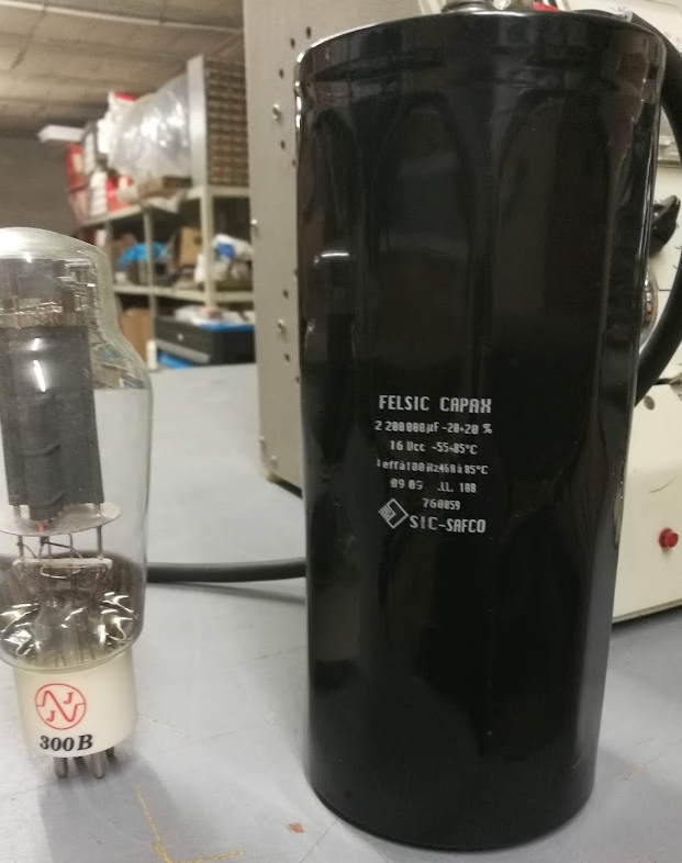

- 3 condensateurs de 2.2F (2 200 000 µF) en fabrication spéciale dont 1 spare viennent avec les haut-parleurs.
- Je te propose en plus (€), 2 alimentations à découpage préconisées par Kathy Fertin.
