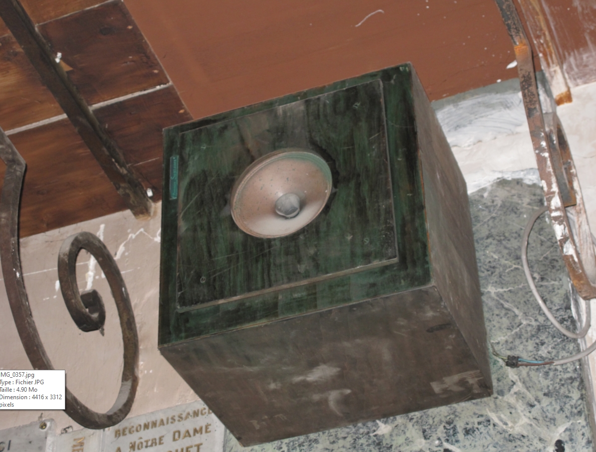

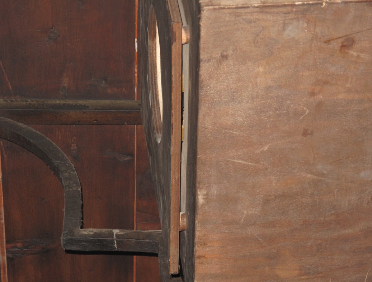

> Sonorisation de la chapelle de Notre-Dame de Laghet, 2 enceintes RJ Supravox placées sous la tribune (pas écoutées).
