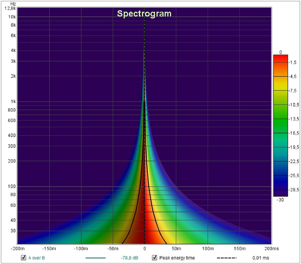

On peut effectivement utiliser un fenêtrage fixe au dessus de 2khz, en prenant 0.7 période de cette limite soit une fenêtre rectangulaire fixe de 0.35ms après le pic d'intensité.
Cela représente 30 échantillons du signal mesuré à 44khz autour du PIC. En dessous, autant adapté la fenêtre en fonction de la fréquence, on sélectionne le strict minimum pour rejeter un maximum de réflexion tardive tout en sélectionnant les échantillons utiles à l'analyse. Maintenant, je ne suis pas certain que cela soit plus simple à comprendre en expliquant de cette manière la méthode.

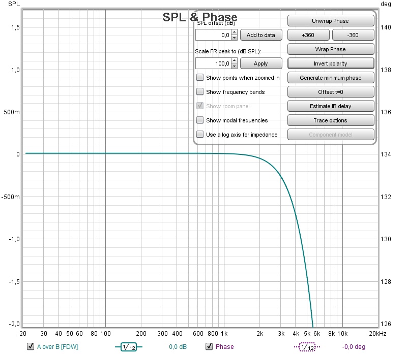

Sur le spectrogramme d'un signal idéal, j'ai représenté la fenêtre qui est appliquée à la mesure. On comprend rapidement qu'il est nécessaire d'ajuster le délai de référence pour chaque octave analysée. La fenêtre de mesure est vraiment très réduite en nombre d'échantillon pour mesurer l'énergie, il faut impérativement être centré sur le pic d'énergie.
Sur la courbe SPL obtenue avec une fenêtre de 0.7 cycle sur un signal parfait, on constate que la fenêtre est trop étroite au dessus de 2kHz.

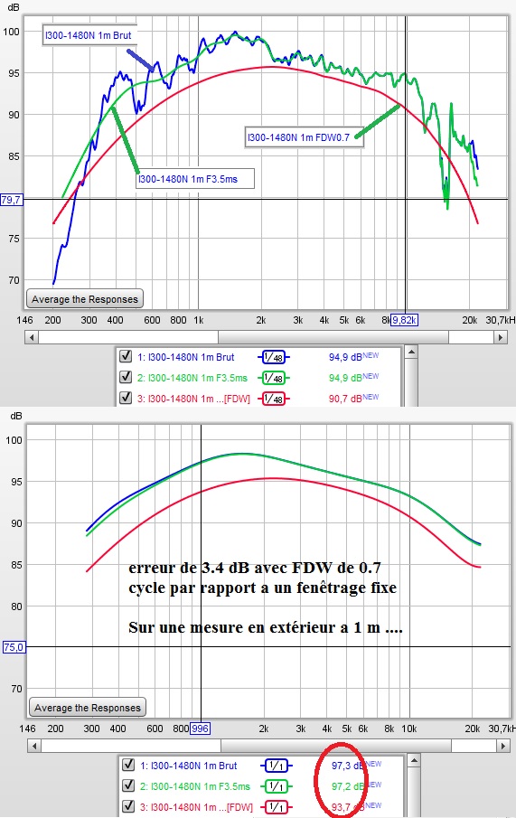

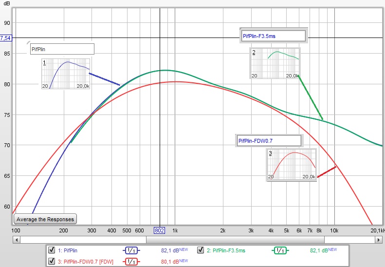

C'est une question de bande passante également, le fenêtrage FDW a 0.7 cycle fait un carnage (comme déja dit, mes. 26 et mes. 17 ) par exemple en l’appliquant sur une simple mesure de pavillon a 1 m en extérieur, 1.2 m du sol :
en bleu, la mesure non fenêtrée, en vert, un fenêtrage cohérent avec les conditions de mesures (3.5 ms pour 1ere réflexion sol a 4.5 ms), en rouge, "ton" fenêtrage variable de 0.7 cycle :
Mesure du haut lisé au 1/48 eme, en bas lissage a l'octave.
Si je suis ta "méthode", à 1 m dans l'axe du pavillon je serais proche de la distance critique :
env 3 db d'écart entre la mesure fenêtré FDW0.7 et la mesure brut, a 1 m en extérieur ....
oups
L’erreur vient ici du fenêtrage FDW de 0.7 cycle a 1 Khz, elle est de l’ordre de l’écart que l'on cherche a repérer pour la distance critique.  Dodgy

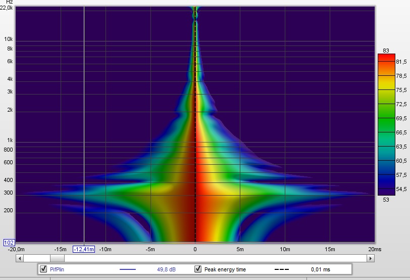

Pourrais tu affichés le spectro du pavillon mesuré? L'écart doit avoir une justification temporelle. Avec le signal théorique parfait donc sans problème temporelle, étalement ou retard la fenêtre est strictement suffisante.

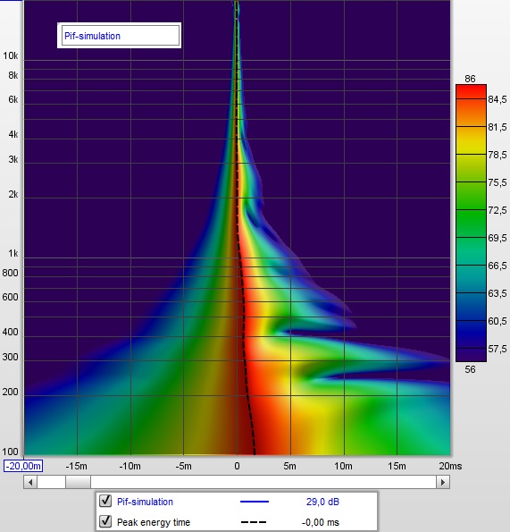

"L'écart doit avoir un justification temporelle. Avec le signal théorique parfait donc sans problème temporelle étalement ou retard la fenêtre est strictement suffisante. "
Non, même une réponse "parfaite" obtenue pas simulation de ce pav montrera le même problème avec ce fenêtrage.
par exemple (c'est une simulation de réponse imparfaite, en anéchoïque) :

La reponse est loin d'être linéaire en phase et en amplitude. Si tu regardes ta simulation l'écart est de l'ordre de 1db entre 2 et 4khz c'est ce qui montre que ta référence temporel est ajuster pour cette octave.
Pour analyser les autres fréquences, il faut réajuster la référence temporel comme indiqué dans la méthode.
Maintenant la mesure n'est pas sans problème de reflexion soit interne au pavillon soit dans l'environnement proche de mesure. La courbe de réponse semble mettre en évidence des phénomènes d'interférences. On s'éloigne deja du système théorique parfait. Ce n’est pas un problème de fenêtrage.

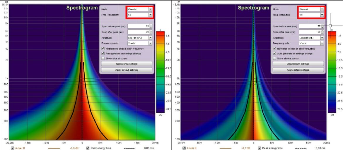

J'ai peut-être introduit la confusion en présentant un spectrogramme ondelette avec une précision de 1/6 d'octave. La fenêtre appliquée donne une précision de 1 octave. Si on perd en précision sur la fréquence, on gagne en précision temporelle. Comme le but est de détecter des phénomènes d'interférences dans le système source plus salle, il est préférable d'avoir une précision temporelle. Si on a pas un ratio de 100% pour l'énergie contenu dans la fenêtre c'est bien un problème d'énergie arrivant avant ou après le pic. Il faut chercher la source de cette écart dans le comportement physique du système pas dans la méthode d'analyse. Sinon cela revient à accuser le thermomètre à la place de la maladie.
Maintenant si on considère le critère trop sévère de la méthode, on peut noter que le signal parfait obtient bien un ratio de 100% entre l'utile et l'indésirable.
Que des mesures faites dans de bonnes conditions indiquent un écart sensible de 1db ou 20% entre les deux courbes, cela montre simplement que le critère est plutôt sensible au petit écart du système par rapport au signal théorique parfait. C'est plutôt rassurant.

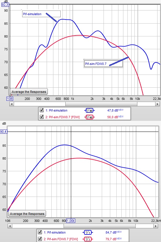

3/ même avec une simulation d'une réponse de pav a phase linéaire subsiste de belle erreurs qu'un fenêtrage fixe n'a pas :
système phase linéaire "parfait" d'un point de vu temporel pour faciliter ton fenêtrage:
erreur moindre, juste 2 dB a 800 Hz sur cet exemple ....
Vala quoi,
donc oui, avec un système a peu près linéaire et en corrigeant manuellement chaque octave pour centrer en gros la mesure tu arrivera a une courbe.
Tout ça pour utiliser un fenêtrage barbare qui augmente le risque d'erreur au delà de ce a quoi tu t'attends.
