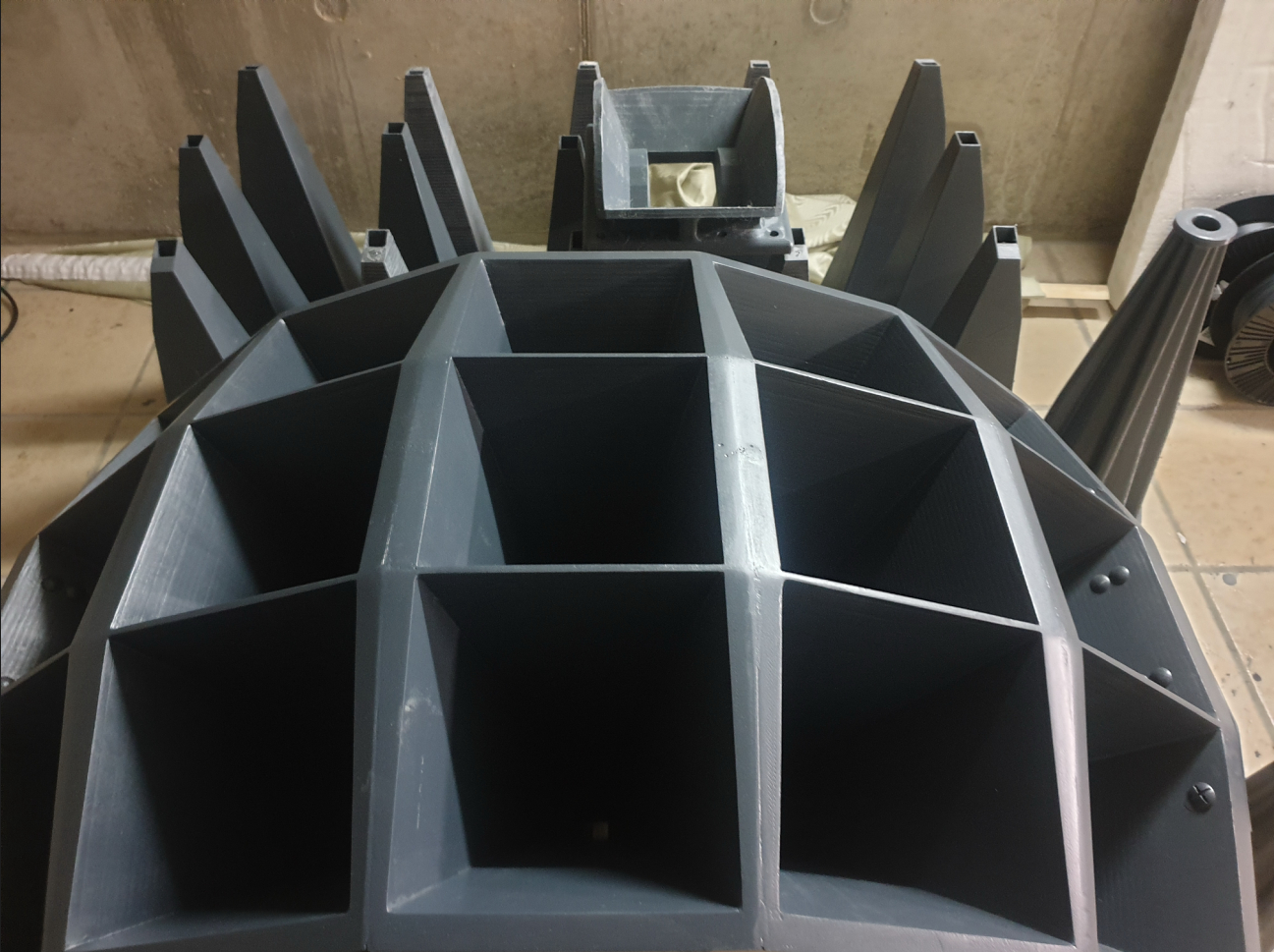

Concernant le sablage, in fine, combien de cotés d'une cellule sont sablés ?
Encore bravo !

Toutes les cellules du Onken sont sablées sur les 4 faces.

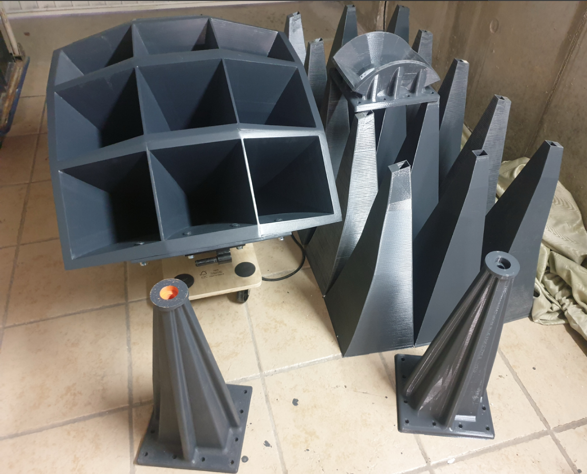

L'impression du 2ème pavillon est terminée..... Shy  Wink
Il reste le plus long au niveau main d'oeuvre ....l'assemblage .... Sad  Smile

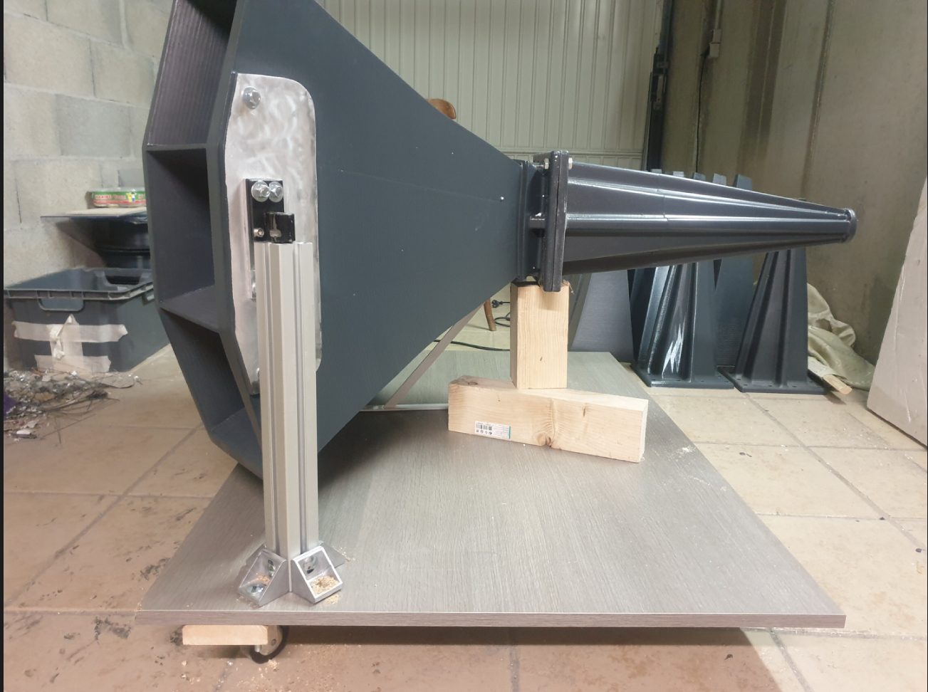

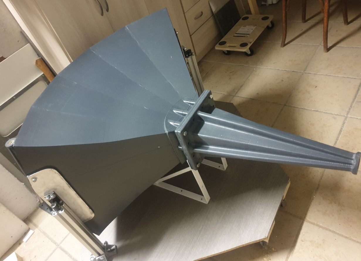

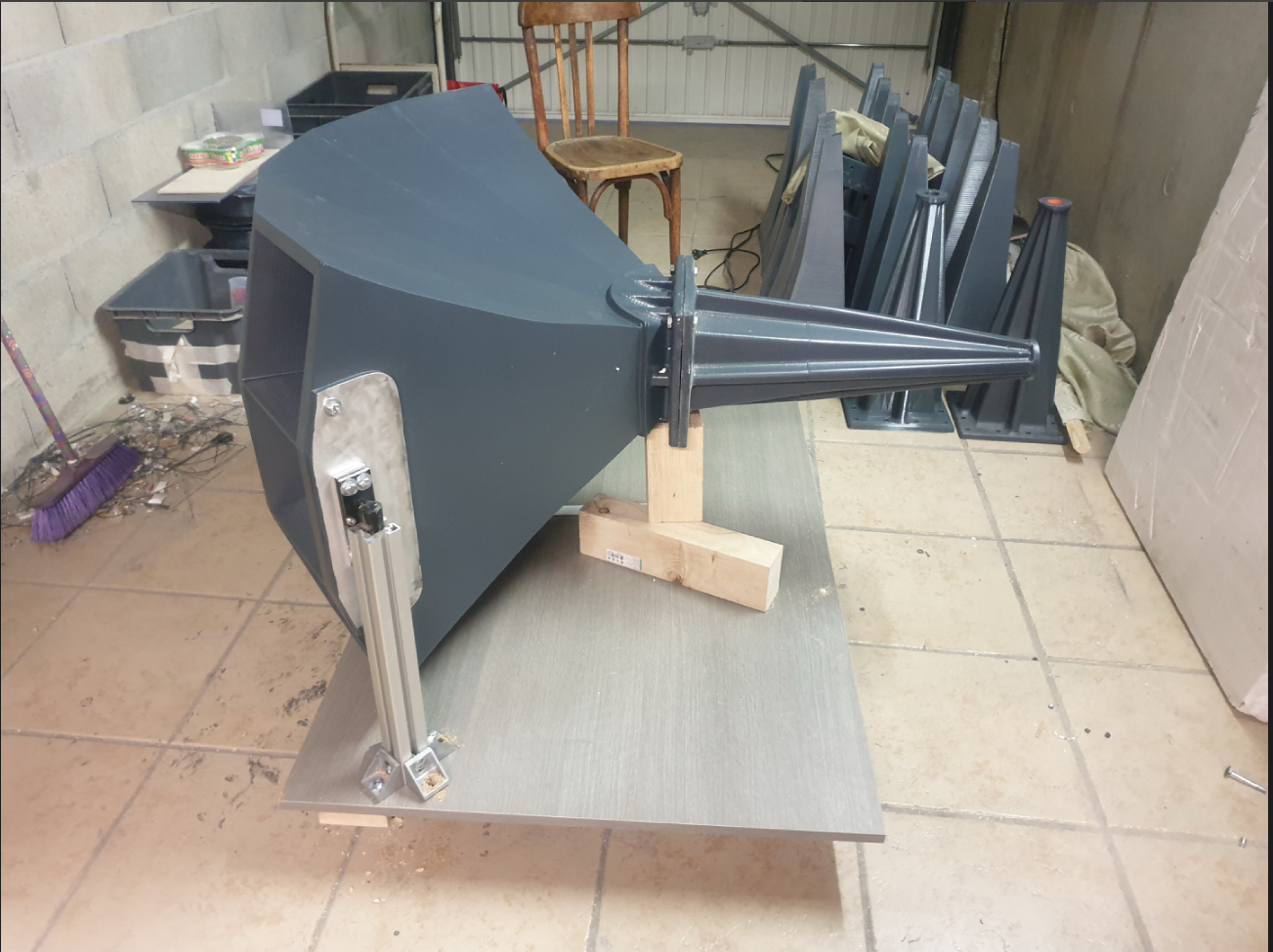

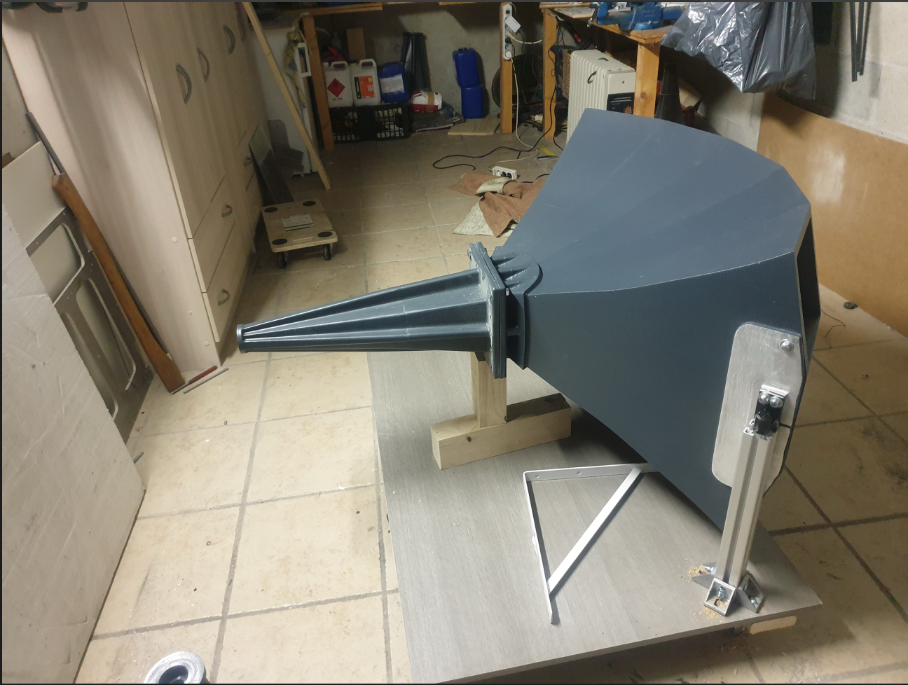

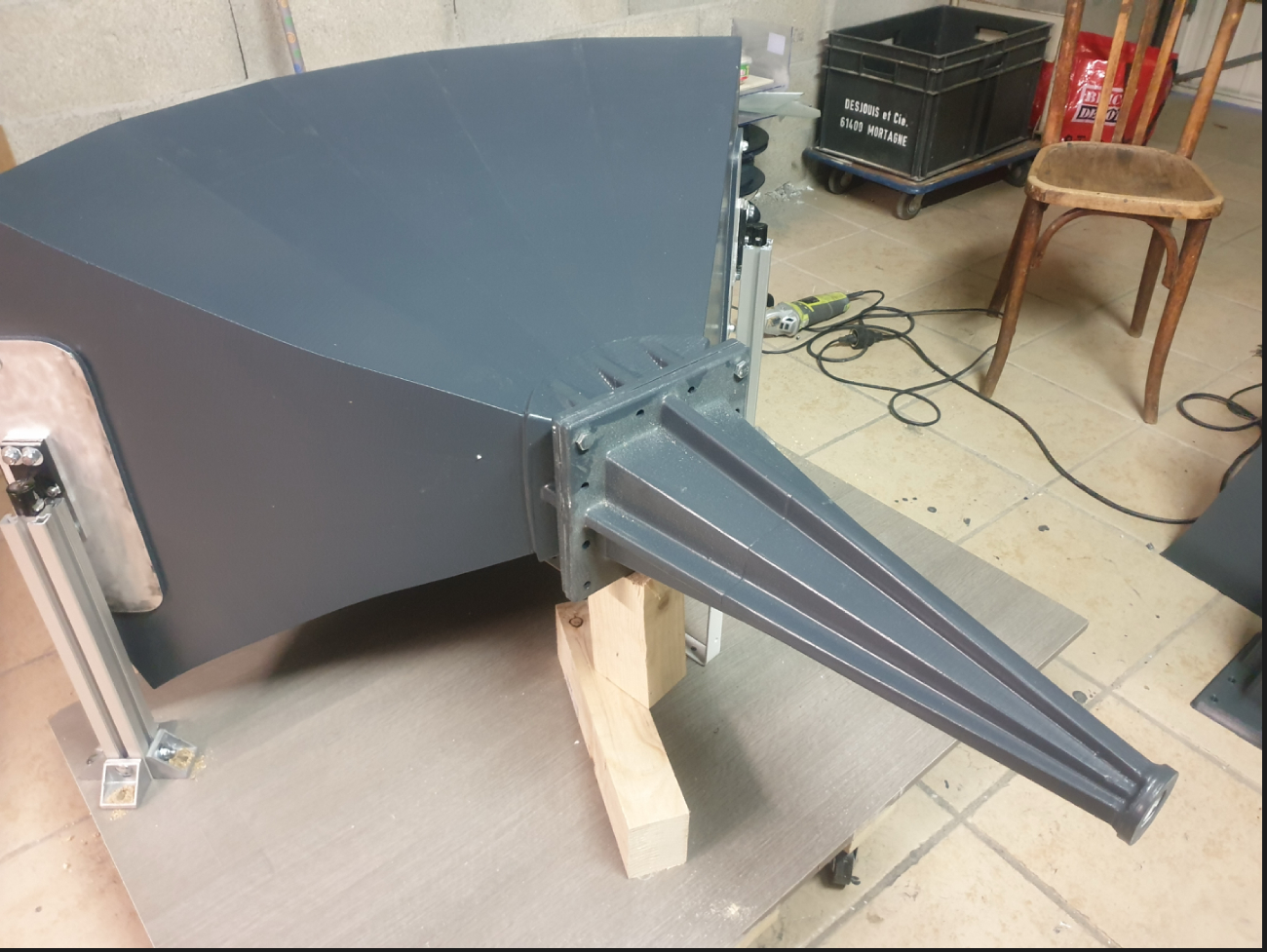

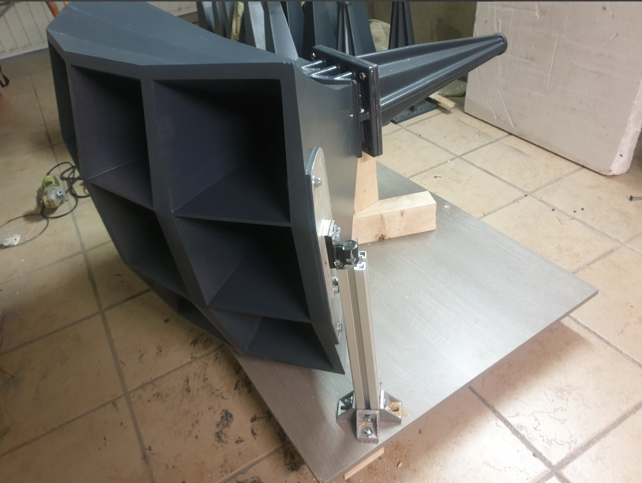

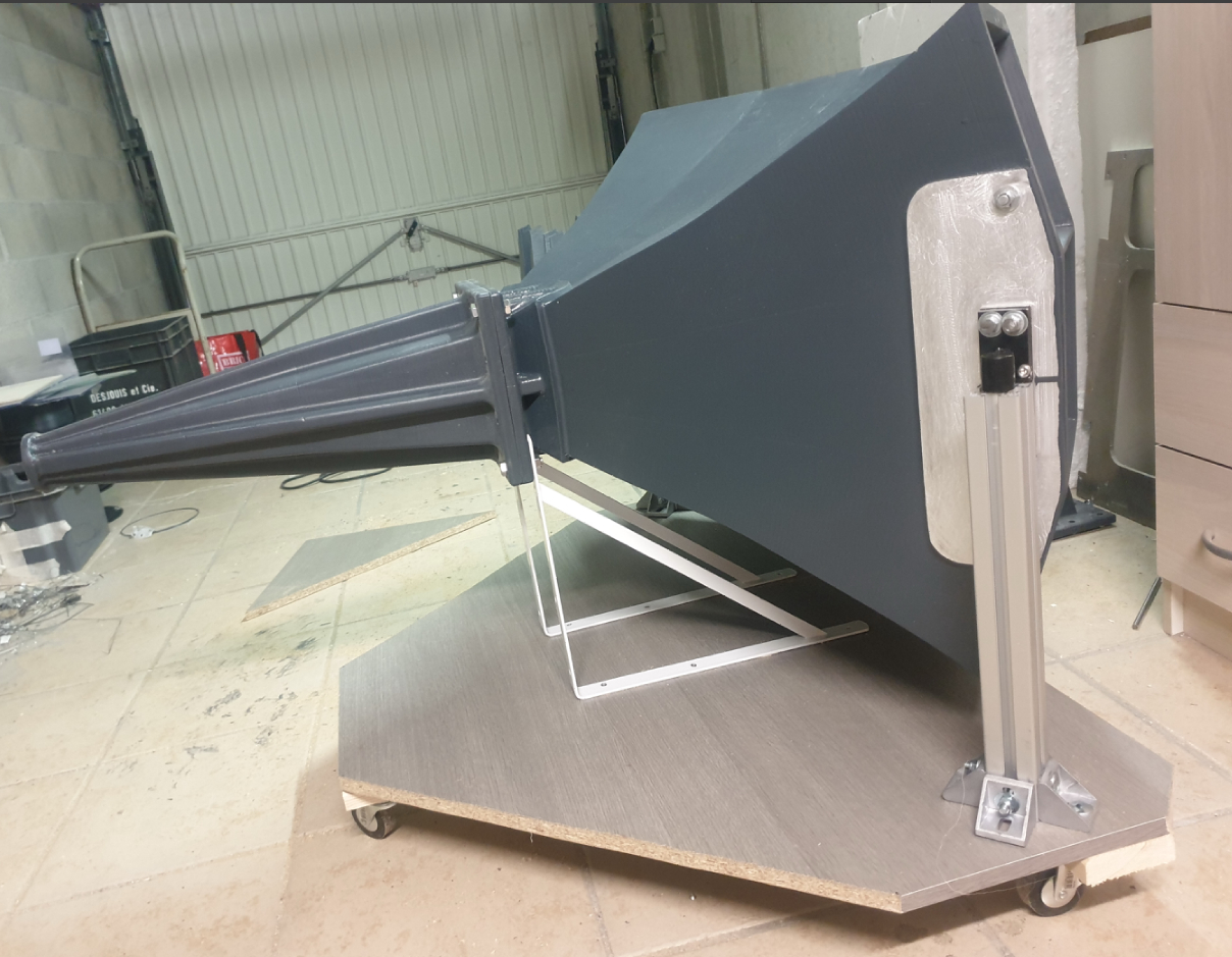

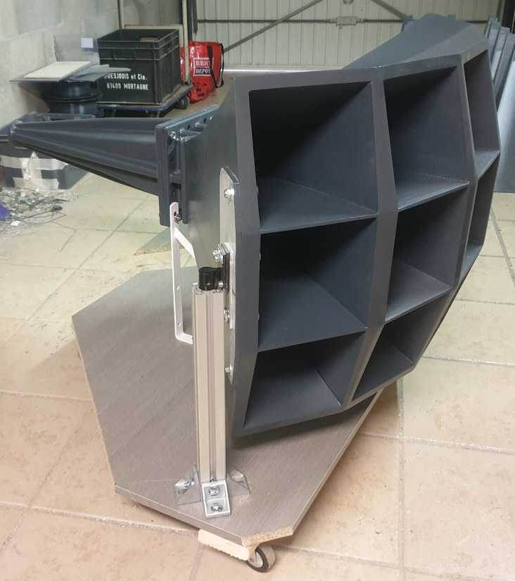

Ajout de 3 photos....... Shy  Wink
Je pense que cette fois le 1er pavillon est fini !    Rolleyes
