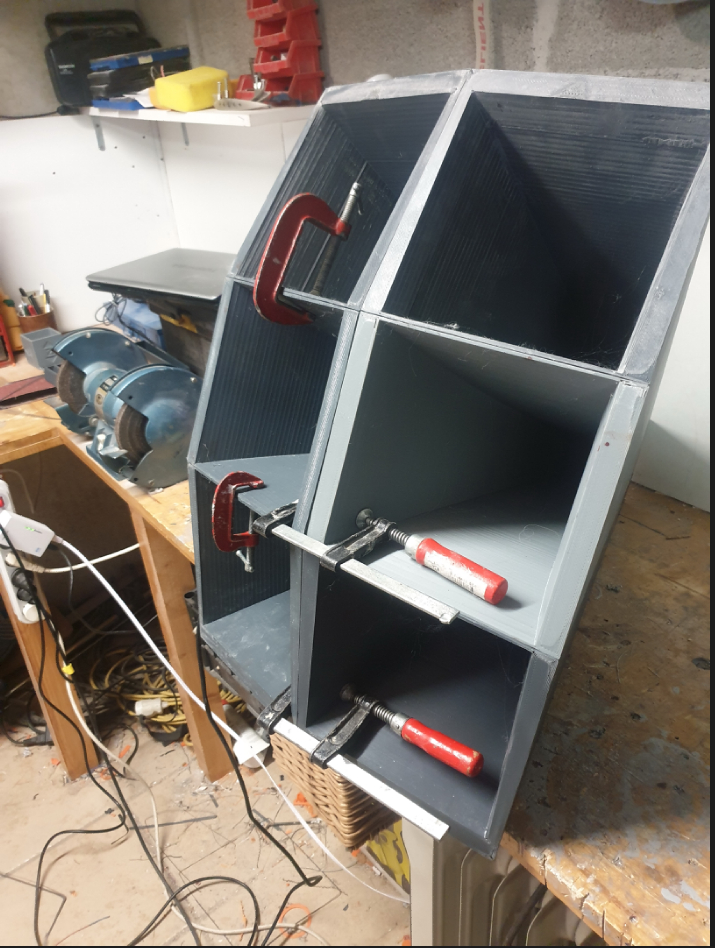

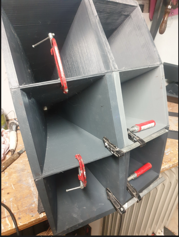

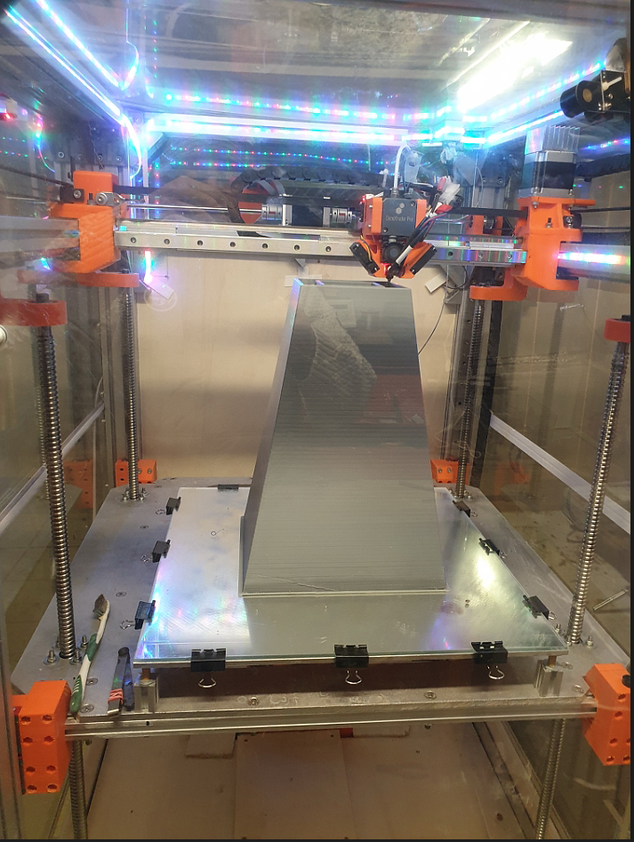

C'est vrai qu'il faut être patient. Trente heures d'impression par cellule. J'en suis à sept, le throad est imprimé ainsi que l'intermédiaire cellule/throad.

Bonjour et félicitations pour la réalisation.
Tu utilises quel plastique?
C'est un peu plus compliqué à dessiner mais pour le renforcement des collages et le positionnement précis, j'utilise des surfaces qui s'emboîtent.
Collage à la résine?
Etienne.

C'est dans le titre : ABS. Collage avec colle PVC et Araldite.

Oui, mais un membre de Mélaudia m'avait proposé de faire les essais chez lui du pavillon mais il vient d'annuler. Les dimensions et perçages du throad sont faits pour OM-255ES que je ne possède pas. Donc, pour l'instant le pavillon risque de servir de décoration.

Je comprends, mais rien qu'en France, il y a deux ou trois paires de 200Wood qui ne fonctionnent pas avec des 255.
Avec un simple adaptateur, il est possible de conserver les caractéristiques des 200Wood tout en connectant des Goto ou des Lamar, et d'exploiter ainsi ces fabuleux pavillons de maniěre très satisfaisante.
