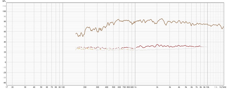

JBL 2450 en large bande sur Pav'Tôle
Pour répondre à Gilles (sur le fil Jfti) et pour pour éviter de polluer le sujet, je poste ici la réponse d'une 2 pouces sans filtre à 1m et au PE (7-8m).
Aucune égalisation
Je ne suis pas l'auteur des mesures, je ne fournirai pas le mdat, la mesure confirme ce que j'entends..
On peut se passer de tweeter, la courbe est tronquée car la 2450 rebadgée Meyer sound chute à partir de 18 khz.
A noter que la 2441 sur le 2366 descend encore plus bas mais la définition est bien meilleure sur la MS2001 alias 2450J.
Gilles je t'invite à passer quand tu veux pour constater par toi-même.
Medium seul à 1m
Medium seul au PE

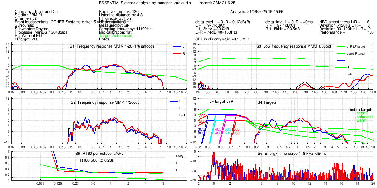

Juste pour info, voici ce que fait l'ensemble Onken bas médium, pavillon 200Wood et compression 255 ES sans smoothing, et avec juste une coupure basse à 220Hz à 6dB, et rien d'autre, ni correction ni coupure haute, le tout mesuré à la position d'écoute, à 5 mètres.
Bien sûr, cela ne préjuge en rien de la courbe de réponse finale de l'ensemble.
(Sur le site Loudspeakers.Audio, on peut voir la mesure du système entier actuellement en usage, référencée 14 7 24 3.
https://www.loudspeakers.audio/en/measurements/
Cliquer sur All measurements, puis Nicot and Co, puis 14 7 24 3.
Les coupures sont 42Hz, 220Hz et 8000 Hz et les quelques corrections faites par le DSP sont toutes en dessous de 220Hz, le reste du signal ne passant même pas dedans.)

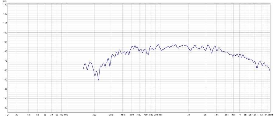

Avec le couple jbl2366 et une 2441 rebadgée Meyer Sound la réponse est sympa aussi :
A 1m
Au PE

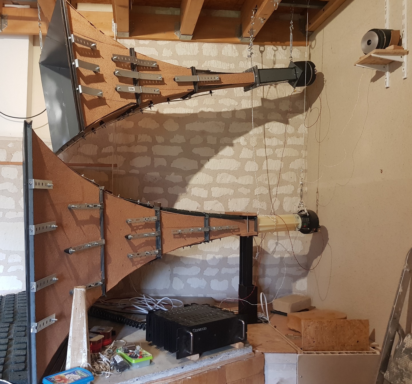

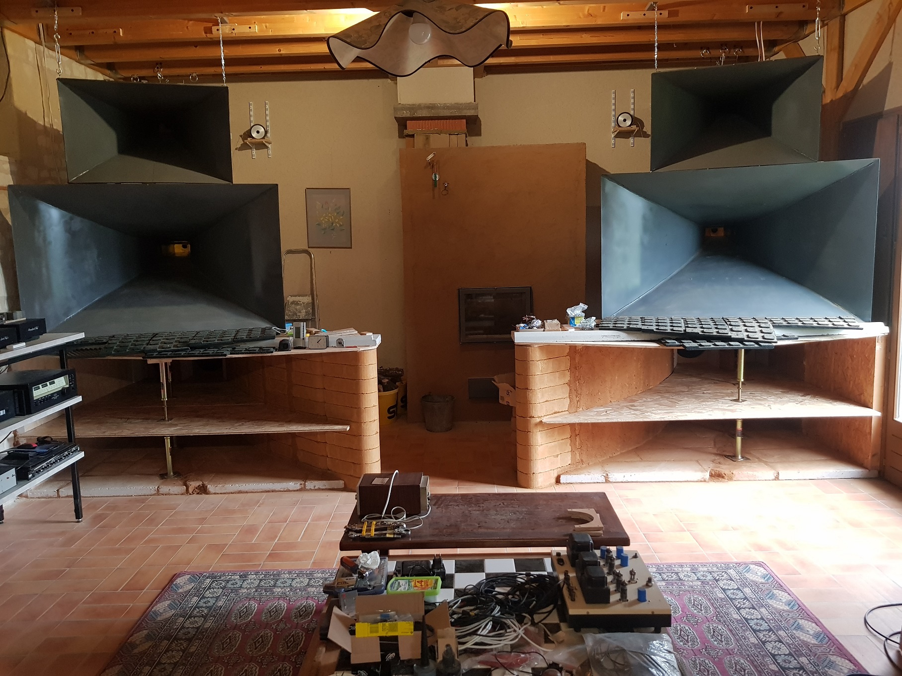

Dans la continuation de l’évolution de mon système je vais lister et décrire sommairement les dernières améliorations, amha, en termes de ressentis aussi bien visuels qu’acoustiques.
Chronologiquement, une de ces évolutions est l’introduction d’un pavillon en tôle dans l’aigu.
Pour ce faire j’ai réutilisé les gabarits du grand pav de médium avec une réduction des dimensions, à savoir une bouche de 1m x0,68m et une profondeur de  1,75m. L’aspect esthétique de l’ensemble a participé aussi  au choix des ces dimensions.
Et pour anticiper les avis négatifs voire critiques du choix d’un pavillon de cette taille et avec une 2 ‘’ pour restituer cette partie du spectre, je m’appuie sur les mesures du grand pavillon qui montre qu’une compression telle que le 2450J bien chargée peut monter jusqu’à 16/17khz et que cela s’entend.
Concernant l’adaptateur, il est constitué d’un moule perdu de tôle soudées à  2 flasques de 5mm d’épaisseur, la transition rond/ rectangulaire est réalisée par coulage d’une résine, environ 2l de produit car il fait 36cm de long. Comme pour son grand frère l’expansion est conique.
Après un mois d’écoutes journalières, le bilan est positif, à ceci près que le déséquilibre entre la partie grave et le reste du spectre déjà constaté lors de la mise en œuvre du grand pav en tôle de médium s’est aggravé avec les derniers venus.
Ce qui m’amène à la modification profonde de l’estrade.
 Gros chantier de démolition en plusieurs étapes de la cloison centrale et redistributions des hp dans le pavillon.
A savoir que la suppression des hp d’infra n’est pas si importante que prévue.
La disposition du couple de 38 dédiés au grave le long du mur de la pièce et l’adjonction d’un panneau de ctp à l’intérieur de l’estrade pour récréer une expansion approximative est sûrement le meilleur choix en termes de rendu du grave.
J’ai continué malgré tout à tester une autre configuration en positionnant les hp de grave horizontalement dans la partie haute de l’estrade et les 2 Dayton RSS390 dans la partie basse  et ceci avec un cloisonnement horizontal partiel puis complet de chaque estrade. L’apport dans l’infra est subtil mais bien actif sur la restitution de l’orgue en particulier mais pas seulement.
Cette config me permet de soutenir la cloison supérieure en ctp qui supporte le poids des dalles en béton qui forment le – toit- des estrades grâce à des chandelles en métal réglables.
