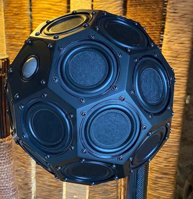

Ce genre d'enceinte Jean-Marc : 6 petits 2" autour d'un petit AMT :
https://audioxpress.com/news/monitor-aud...h-end-2022

(26/05/2022-16:37:56)xnwrx a écrit : Ce genre d'enceinte Jean-Marc : 6 petits 2" autour d'un petit AMT :
Ou plutôt cela a mon avis sphère origami, l'Indien ?
Beaucoup de canaux et de transducteur, une autre réalisation qui m'avait fait rêver quand je l'ai découvert, la fameuse beolab90 :
J'en parlais dans mon post sur la directivité des pavillon, ici il y a deux ans, c'est d’ailleurs cette dernière enceinte qui m'avait donné l'envie d'arriver un jour, a une solution de contrôle de la directivité par groupement de haut parleur piloté pour contrôler la directivité.
