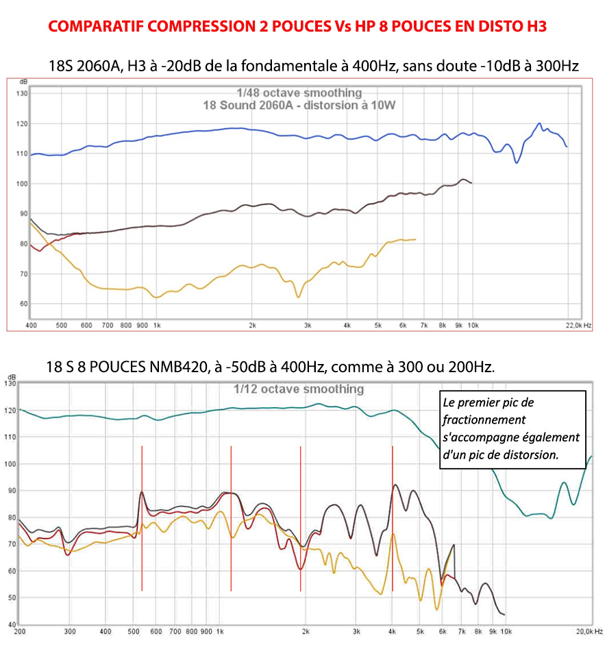

Tu remarqueras également que la 2" utilisée ici n'a pas de mal a descendre sous 500 Hz (et ne reviens pas a la charge stp avec ton histoire de disto, c'est FAUX, il existe des 2" capable de descendre proprement ce n'est pas le problème, j'ai publié je ne sais combien de mesure la dessus) ...
Ca dépends ce que l'on appel descendre effectivement, mais en regardant les mesures de PVRX, on constate que 400Hz est une limite physique pour tout les moteurs, limite qui ne pose pas de problème à un HP adapté, avant même que celui-ci ne soit placé devant un pavillon !
Un comparatif assez net entre l'une des 2" qui descends le mieux (que tu connais puisque tu l'utilises et que c'est un excellent choix) sur une base de 120dB, la H3 est est la courbe jaune
Le résultat est normal, ce n'est à l'origine pas conçu pour ça, 500Hz étant déjà un resultat tout à fait exceptionnel, mais effectivement, il ne faut pas tirer de conclusion entre distorsions et ce qui est entendu, l'oreille apprécie peut etre certaines formes de disto, je ne remettrais pas en cause se fait.

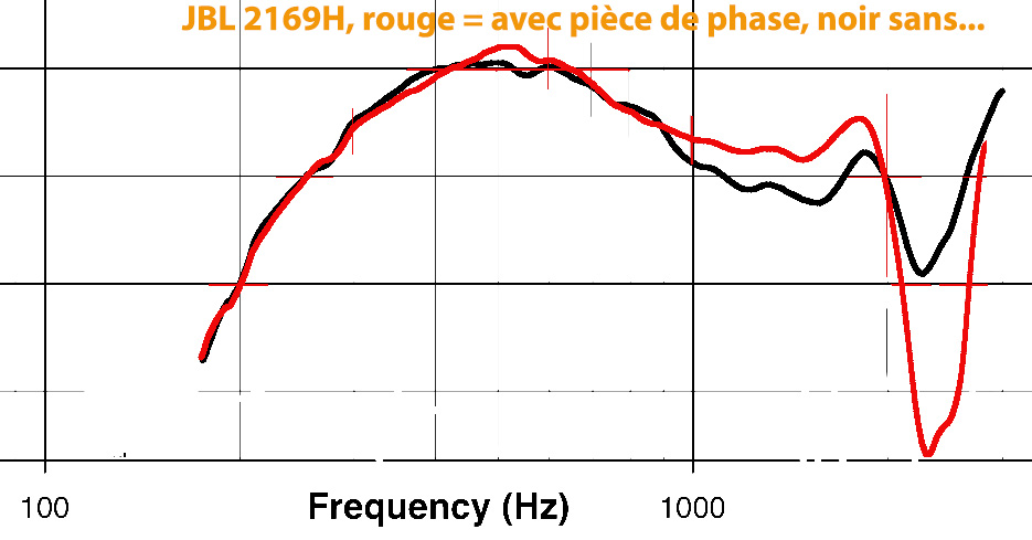

Quand je regardes ces mesures dans des conditions idéales (sur tube) des CMCD de JBL je me demande vraiment ce qu'apporte leur pièce de phase, a cause des longueurs d'onde en jeu ne la justifiant pas
Sur la fiche technique JBL du CMCD, il y a un comparatif d'une mesure du HP 2169H, avec et sans pièce de phase, ils n'ont pas fait la superposition, mais avec photoshop, elle est simple à faire, la voici.
On voit un gain dès 500Hz, évidement, comme tu le dit, plus lambda est courte, plus le gain est fort, tant en SPL qu'en distorsion, la pièce de phase ayant un rôle déterminant dans la limitation des annulations à la gorge, en limitant les différences de parcours entre les ondes situées au centre du cône par rapport à celles qui sont sur les bords. A 1,2kHz, on a déjà un gain de 3dB, hélas, ce 8" fractionne fort à 2,3kHz, ce qui empêche de constater la différence plus haut en fréquence, ce comparatif est très instructif sur l'apport d'une pièce de phase
