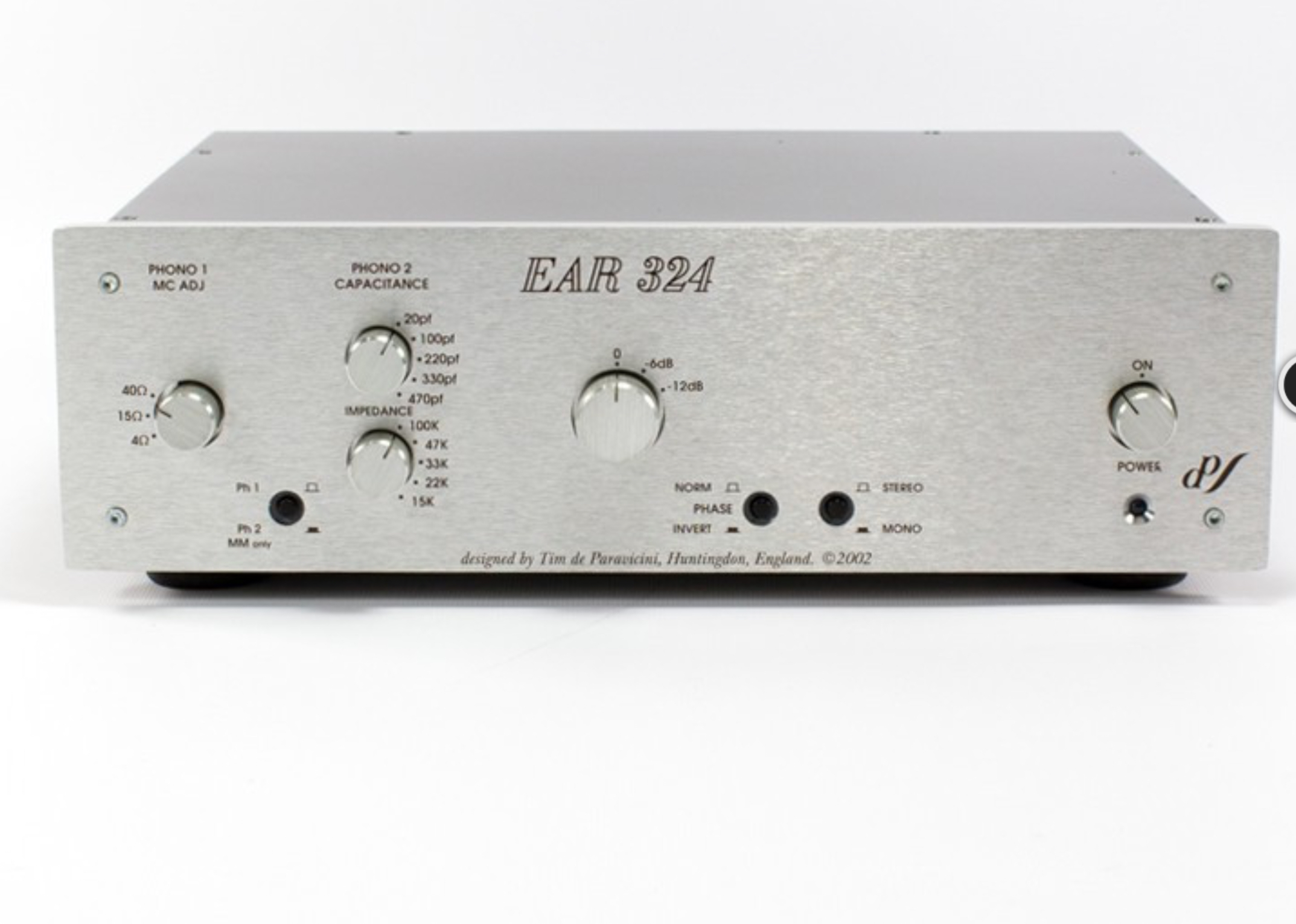

Maintenant que le design est figé, puisque nous sommes dans la phase du recensement des partants pour cette belle aventure (les retardataires et les hésitants, c’est par Ici ,  j’ai une question sur la partie phono.
Quelle est ta philosophie pour les réglages de la partie phono pour s.adapter à la pléthore des caractéristiques les cellules MC et MM?  Je ne pense pas que tu ne vois pas les choses comme les gens de EAR sur la photo ci dessous
Amitiés
Alain
