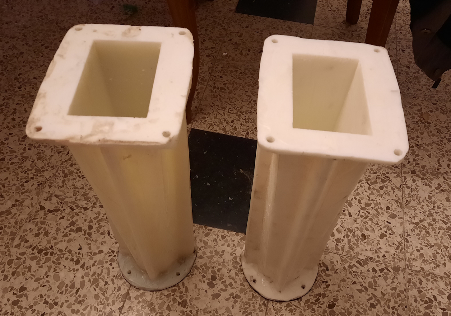

(11/06/2025-10:30:43)F1HIK a écrit : Bonjour François, bon évidemment vus la dimensions de ma pièce elle est en deux partie mais il n'y as pas de corps creux mais il faut pas être presser ça prend du temps l'impression 3D
Pr contre je vais m'intéresser a la fabrication de moule pour fair les adaptateurs en fonte

(11/06/2025-09:21:34)François-D a écrit : Le polyuréthane est de la fourniture professionel utilisé, il  est sufissement résistant pour les fixations, je connais les rodit de charges, comme la farine d'aluminium mais le buget était serré et il n'y a eu aucune bulle sur l'intérieur de l'adaptateur.j'ai fait 5 ans de modelage je connais un peut le suget, bonne journée francois DEHERRIPONT
Bien, il n'y a donc plus rien à dire  Cool

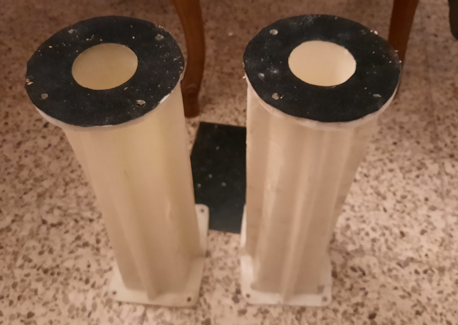

j'ai oublié de mettre des photos piéces fini
François DEHERRIPONT

Trés belle piéce la liaison se fait par collage je supose
Content d'avoir put t'aider

Ca as étais compliquer a dessiner car je ne suis pas un pro du dessin 3D , je l'ai fais avec Rhino

Merci pour la proposition. À terme, j'aimerais pouvoir faire des adaptateurs en bronze, après en impression 3D ont peu faire aussi du "métal" mais les postraitements ne sont pas simples , c'est un sujet auquel il faudra que je m'attelle un de ces jours.
