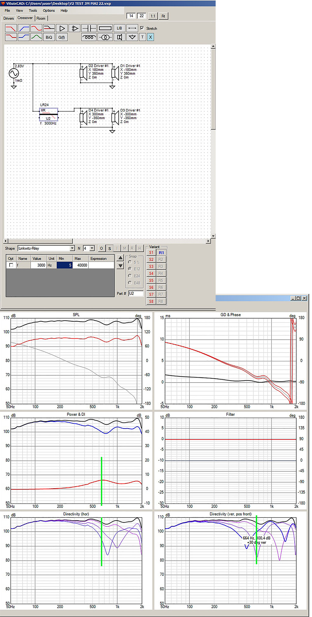

Voici un premier essai, qu'en pensez-vous ?
C'est un simple quattro de 30cm, comme je n'ai pas de mesures hors axe de ce type de HP, j'ai fais mes courses chez Dayton qui propose un jeu de 4 frd par pas de 15°, ça ne dépasse donc pas 45° mais ça permet déjà de voir.
Ici j'ai testé la doublette du haut avec un entraxe de 36 cm et celle du bas avec 60cm d'entraxe
L'entraxe vertical entre doublette est de 70cm
Vraiment sympa Vituix pour ces simulations, c'est rapide et ludique !o
J'ai essayé l'idée d'un filtre sur les twin du bas, avec tout les ordres, on peut avec les flèches faire monter ou descendre à la volée la Fc du filtre actif et regarder l'évolution des lobes en H et en V, génial !
Mais... le mieux semble sans aucun filtrage pour l'instant..
Ca à l'air de fonctionner pour coller par exemple avec un grand pavillon pour un raccord H à 650Hz puisque le -10dB du lobe est réglé à 676Hz
Le double quattro de Greg est mieux, mais il y a 8HP

(26/05/2022-12:33:01)Indien29 a écrit : Voici un premier essai, qu'en pensez-vous ?
Et non! Si tu importes des courbes limitées a 45°, tu limites l'analyse a 45°, hors les lobes a 90° sont les premiers a apparaitre, donc tu ne vois rien d’intéressant si tu fais cela.
Autrement dit, soit tu as des mesures allant jusque 90° a fournir, soit tu utilises des sources théoriques qui permettrons les calcul de lobe a 90° (pour un groupe de 3 ou plus de haut parleur, là ou l'entre axe est prépondérant sur le résultat, pour une doublette il faut une mesure du haut parleur utilisé).

Greg > Et non! Si tu importes des courbes limitées a 45°, tu limites l'analyse a 45°, hors les lobes a 90° sont les premiers a apparaitre, donc tu ne vois rien d’intéressant si tu fais cela.
Indien > Ah Ok !
Greg > Autrement dit, soit tu as des mesures allant jusque 90° a fournir, soit tu utilises des sources théoriques qui permettrons les calcul de lobe a 90° (pour un groupe de 3 ou plus de haut parleur, là ou l'entre axe est prépondérant sur le résultat, pour une doublette il faut une mesure du haut parleur utilisé).
Indien > Alors pour moi ça s'arrete là tant que je ne fais pas de mesures hors axe au moins jusque 90°
A moins qu'une âme charitable me passe des Fdr jusque 90° pour m'amuser avec le soft !
Je viens de regarder tes simus précédentes, joli !
J'ai immédiatement constaté tout à l'heure que le 4eme ordre était ce qui pouvait convenir pour limiter les lobes, ordre 1 n'a pas d'impact...
Je dois filer, je réponds plus en détail taleur

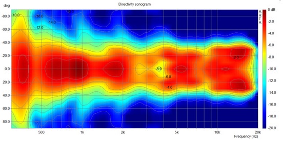

Pour ce qui est de sa directivité constante "superbe", je ne serais pas aussi catégorique :
on retrouve la réponse polaire en vaguelette typique des pavillons coniques, d'un point de vue réponse en puissance ce n'est pas gênant (encore que, a voir), par contre d'un point de vue respect des timbres entre 2 places de canapé, c'est pas idéal sur le papier.
le synergieHorn de 50x50 présente fortement ce type de défaut (point chaud hors axe) :
On retrouve ce problème sur les pavillons a directivité vraiment constante, il est très difficile de faire propre, ici avec le ME464 que j'ai mesuré, a 2 Khz c'est un premier accro (tolérable je pense), a partir de 8 Khz c'est carrément le bordel pour nos utilisations hifi dans le canapé (d’où l'utilisation d'un autre pav pour l'aigu sur mon projet) :

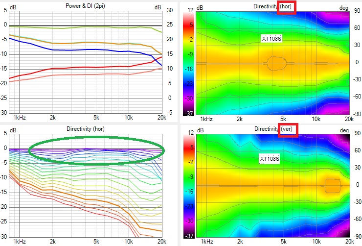

Ci dessous le pav 1" XT1086 bien meilleur dans l'aigu, avec une directivité peu accidentée sur les 15 premiers degré hors axe (mon critère pour une utilisation canapé 3 places) :
Mais une fois de plus, le sujet ici n'est pas le synergieHorn, aussi intéressant soit-il.
(26/05/2022-12:53:49)Indien29 a écrit : Greg > Autrement dit, soit tu as des mesures allant jusque 90° a fournir, soit tu utilises des sources théoriques qui permettrons les calcul de lobe a 90° (pour un groupe de 3 ou plus de haut parleur, là ou l'entre axe est prépondérant sur le résultat, pour une doublette il faut une mesure du haut parleur utilisé).
Nannnnn, tu peux continuer :
comme dis tu peux parfaitement simuler ces groupes de haut-parleurs dans vituix avec une source ponctuelle théorique (le haut parleur par défaut de vituix), tant que c'est l'entraxe qui domine sur le comportement polaire de l'enceinte.
A partir du triangle de haut parleur, relativement écarté c'est donc valable (j'ai fais toute mon étude préliminaire ainsi pour mémoire).
Par contre pour une ligne comme une doublette, le comportement perpendiculaire, qui est étroitement lié a la taille de la membrane, demande forcément de travailler avec une mesure du haut parleur (ou une simulation correcte).
Notes que pour une doublette tu as la feuille de Jim.

(26/05/2022-13:28:37)Greg Lagarrigue a écrit : A Indien29 : comme dis tu peux parfaitement simuler ces groupes de haut-parleurs dans vituix avec une source ponctuelle théorique (le haut parleur par défaut de vituix), tant que c'est l'entraxe qui domine sur le comportement polaire de l'enceinte. Bonjour Greg,
Sous Vituix, on peut donner au haut-parleur default flat la directivité d'un piston :
- au crossover, sélectionner le haut-parleur #n default flat
- File - export -frequency response driver
- à l'outil Calculator, charger cette réponse en A et cocher Multiply A * piston directivity en renseignant diamètre et angle
- Calculate & Save
- remplacer la réponse au driver #n
Jean-Marc.
