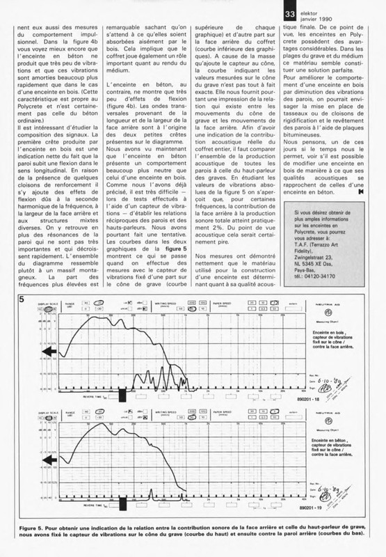

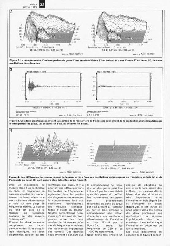

Le lien pour le voir plus grand:
https://magazines.retrotechnique.org/mag...pbook1/17/
Réponse impulsionnelle figure 3, image de gauche, voilà à quoi doit ressembler ton signal.
Les premières impulsions ont 2 ou 3 fois plus d'amplitude que ce que tu as mesuré parce que tu satures le capteur.
Il faut donc diminuer la valeur en volts du signal pour être mesuré par le capteur et donc un choc d'intensité bien inférieur.
Malgré ce petit problème de mesure on voit quand même que le plus gros des vibrations dure dans les 10ms à 18ms (idem mesure de l'article) , ce qui est beaucoup trop long.
