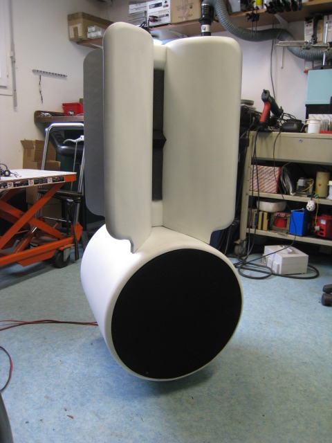

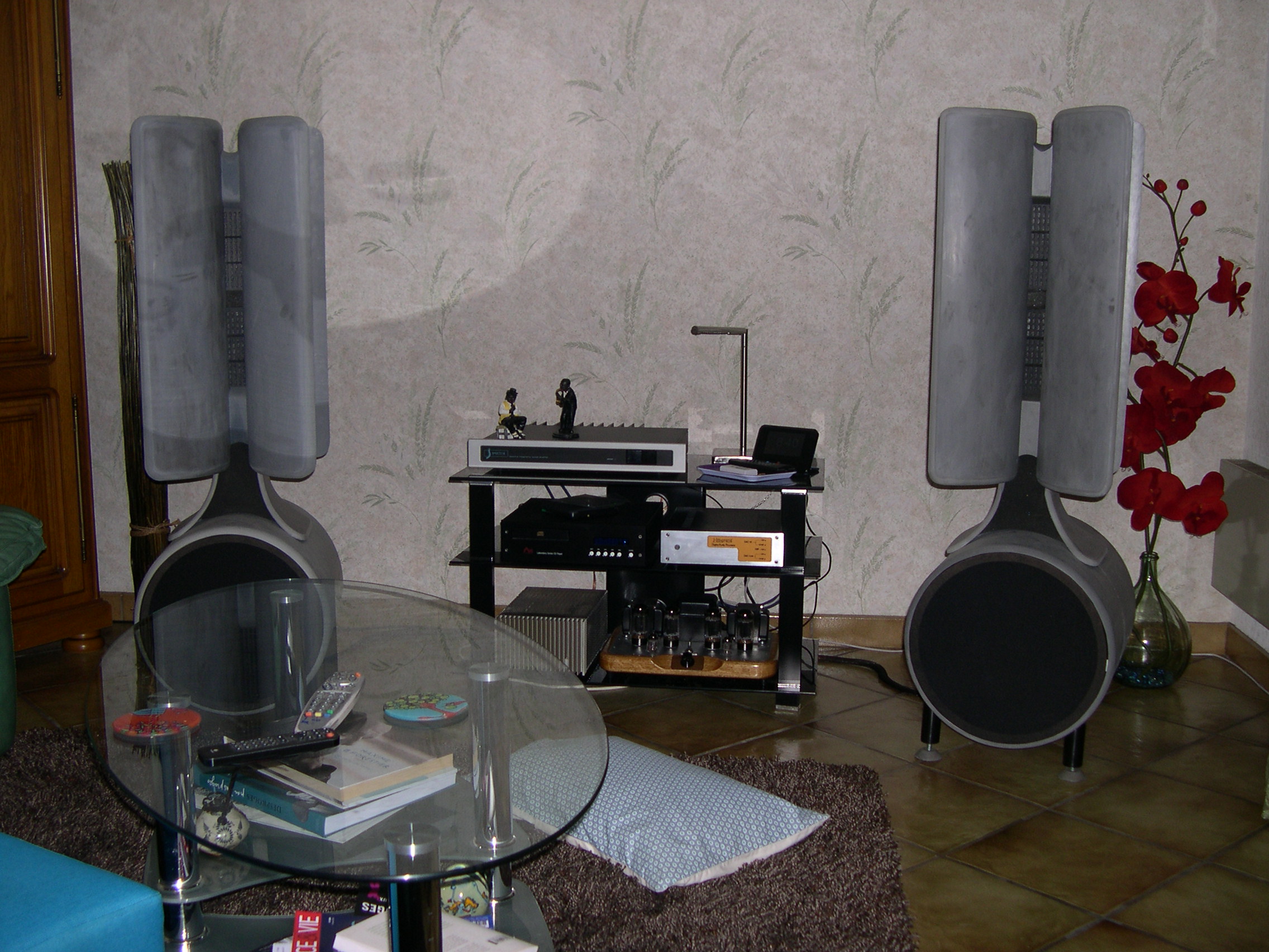

Mes enceintes "Papillons" sont bien connues de la plupart des membres du forum, certains les ont même écoutées :
La première version hauteur 1m30
La seconde version hauteur 1m performances identiques

Superbe !
Attention ça pourrait bien se faire breveter puis arriver à la vente (avec l'aide des chinois) et là des droits d'auteur ?

J'ai bientôt 75 balais, mon avenir commercial est derrière moi...
Dans le temps j'avais donné toutes les instruction sur ce forum pour celui qui serait tenté par la fabrication, personne ne s'y est collé...
Dommage, parce que ça marche vraiment bien pour un prix très abordable et des dimensions raisonnables, mais il faut investir de l'huile de coude.
L'année prochaine, j'en aurai une paire à vendre.

(Qu'il existe un support orientable pour des ESL démontre leur défaut en ce qui concerne la directivité, particulièrement au niveau vertical.)
J'ai été obligé de monter deux NEO8 en tandem vertical pour atténuer ce défaut, mais pour une écoute à moins de 3m, il faut incliner un peu les enceintes vers l'arrière pour un rendement optimum du médium/aigu.

Une trop grande directivité des membranes plates.
J’ai une paire de Martin Logan, il ne faut pas trop s’écarter de l’axe si on veut pas perdre la moitié des aiguës, malgré la membrane cintrée.
La position verticale de l’enceinte est également critique.
Sur mes Papillons, tout va bien en horizontal grâce au pavillon, mais en vertical, un seul NEO8 est insuffisant.
