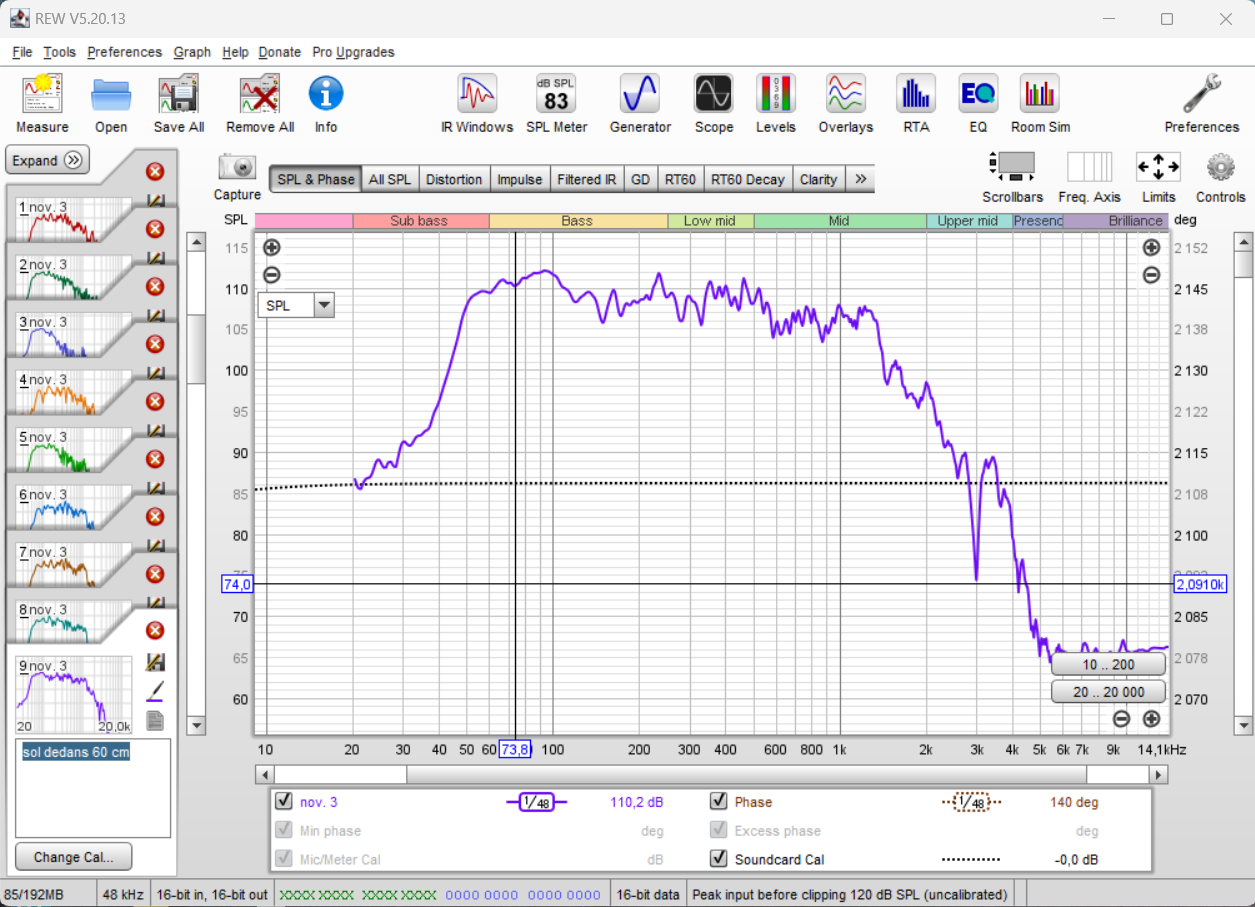

Bonjour ,
JF, j'espère que tu passes ici chez toi de temps en temps. Tes analyses me seront précieuses pour les ajustements.
L'impact des vibrations n'est pas si énorme d'autant que mon "cabouin" est en tôle. Donc du bitume suffirait pour dompter ces vibrations.
Ensuite, il faudra ajuster le volume de la caisse à la hausse, hornresp est effectivement plus haut, pour être plus proche de la FC en condition d'angle solide. Je dis ça mais je ne suis sûr de rien.
Du coup, si ce pav arrive à faire ses 38 Hz, ça sera "le Graal" !
Cdlt,
Patrick

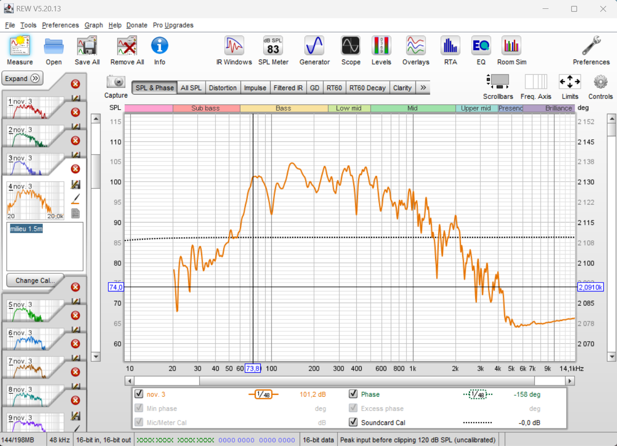

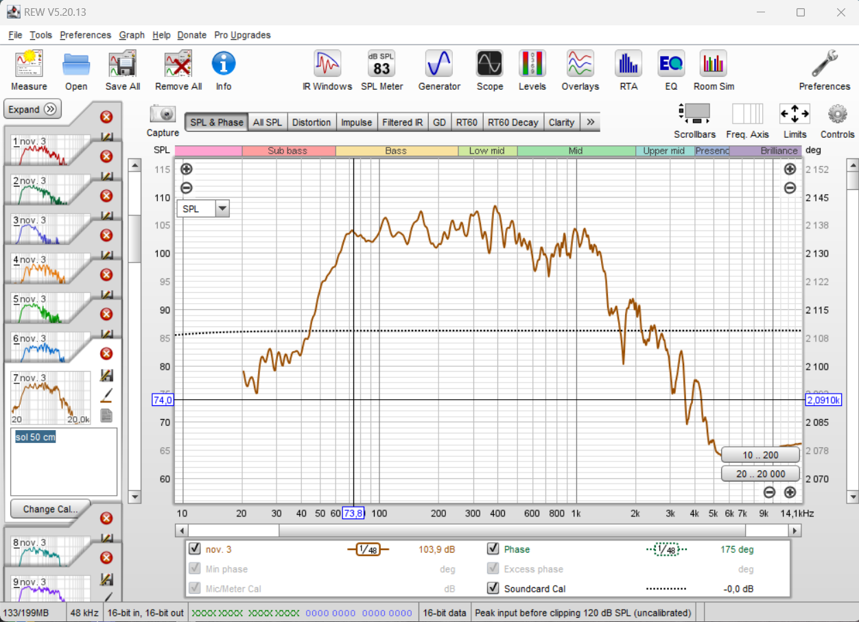

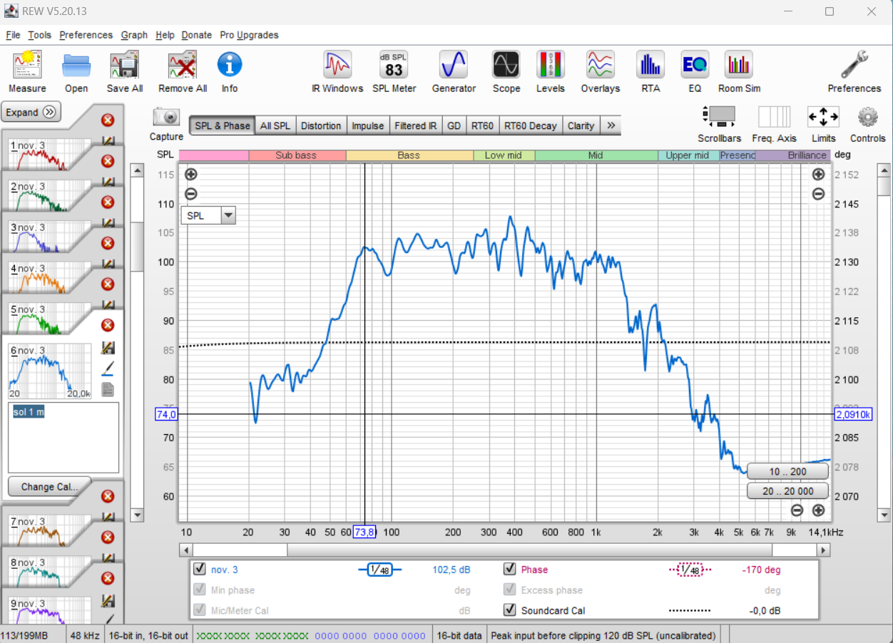

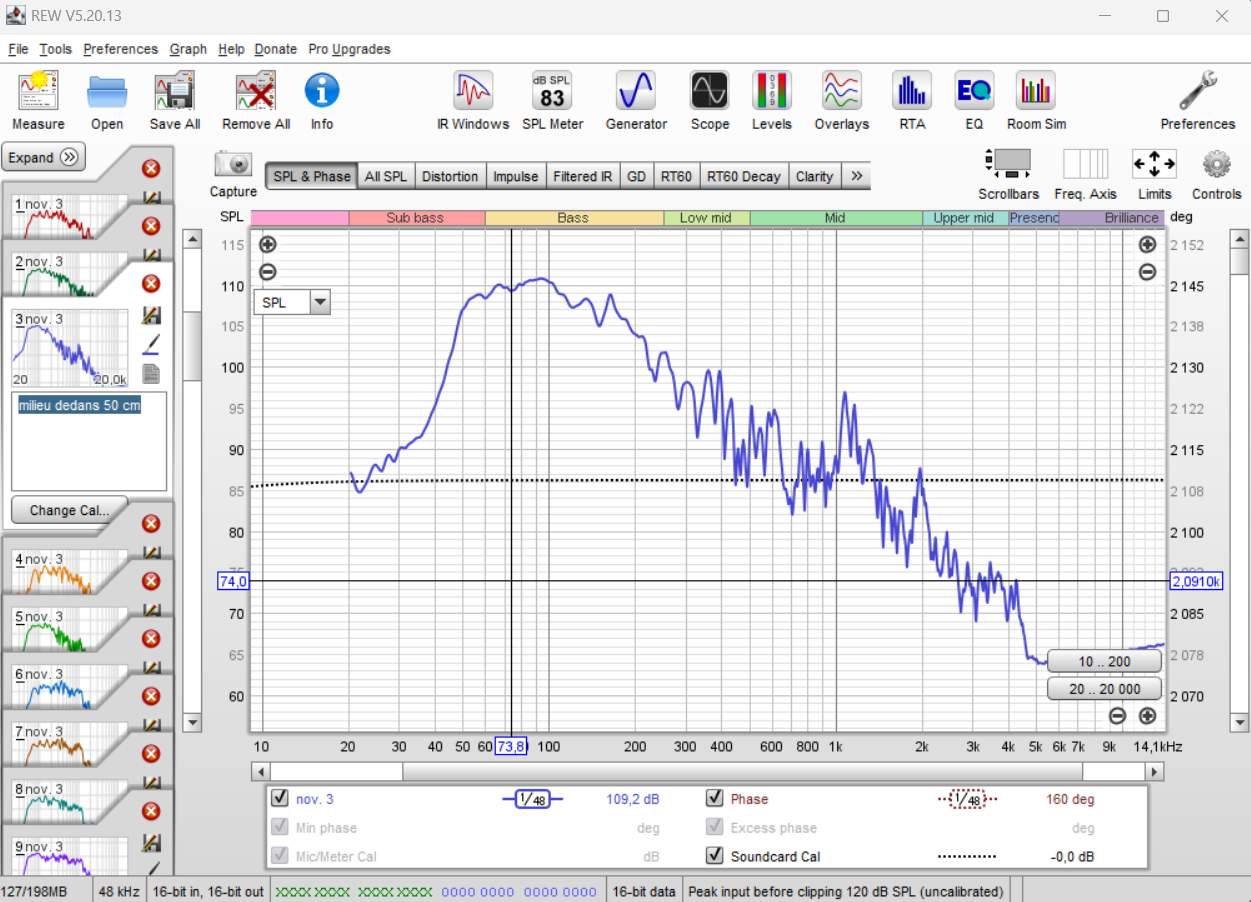

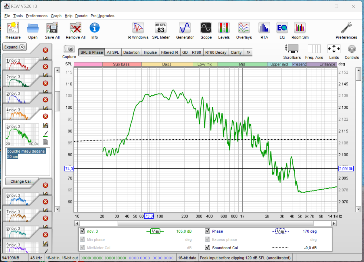

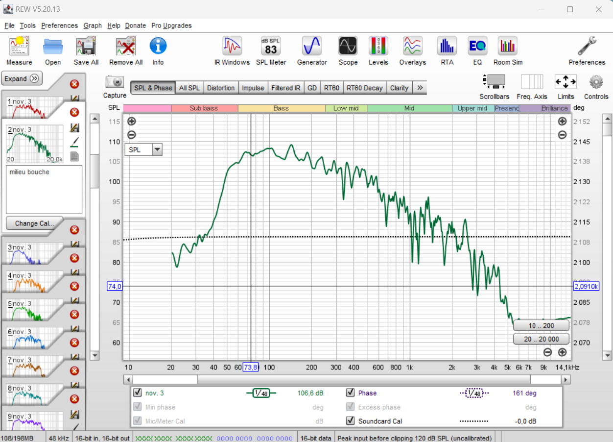

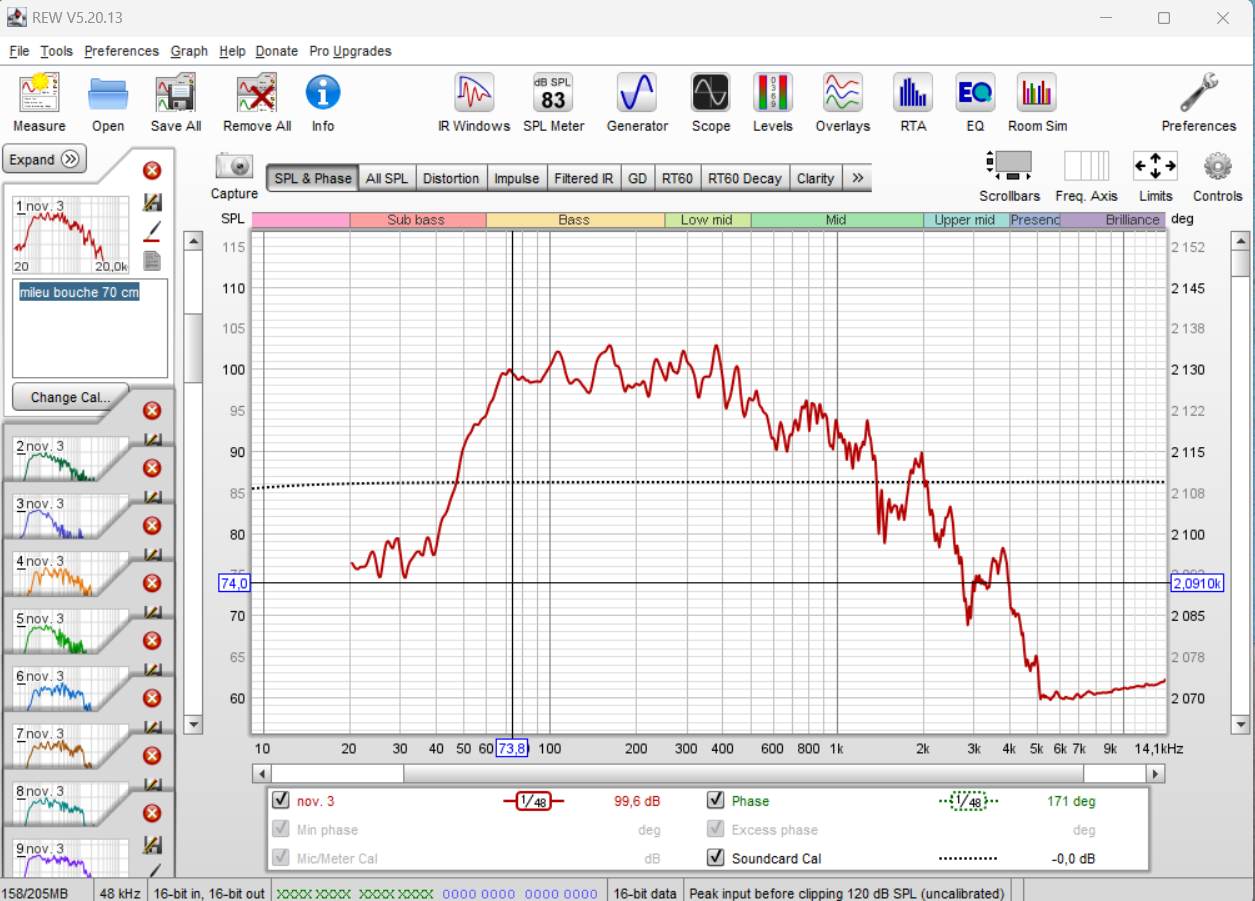

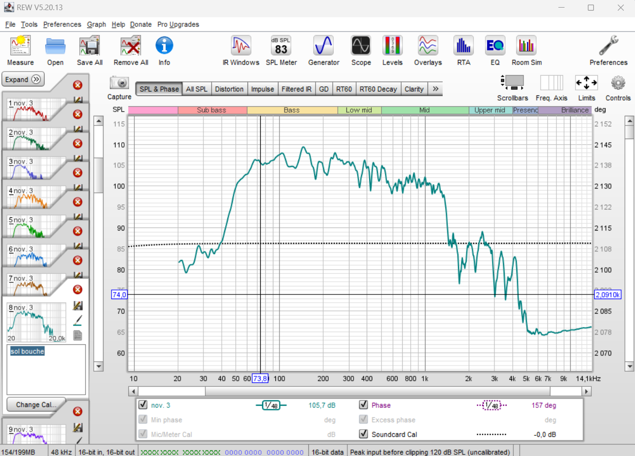

Circonférence de la bouche : 5,2m --> longueur d'onde --> Fc = 66 Hz (c'est empirique mais ça marche toujours très bien). Pour descendre plus bas il faut impérativement passer par une charge arrière bass-réflex dont l'évent viendra combler le manque dans le bas du spectre, ou par des subs.
Peux-tu nous indiquer les conditions de mesure de chaque courbe stp ? Elles sont assez différentes donc il serait utile d'avoir ces conditions.
