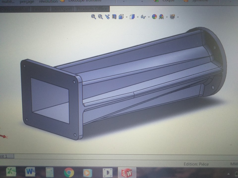

Petit complément sur les pavillons de lucien fabrication de adaptateurs rond rectangle.
1- la modélisation
2- modélisation de moule de coulé
photo du moule en impression 3d
premier essai de coulé
résine a prise trop rapide
coulé avec une autre résine pris moins rapide, mais super fluide et il y a des fuites
la résine est une résine plyuréthane bi composants

(10/06/2025-17:30:02)François-D a écrit : Petit complément sur les pavillons de lucien fabrication de adaptateurs rond rectangle.
Perso avec l'expérience et dans une perspective "production" je ne procède pas du tout comme ça.
Mais on va essayer de ne pas tout reprendre à Zéro.
Pour les fuites, un ingrédient intéressant, la Plastiline, un genre de pâte à modeler.
Je pense qu'il faudrait également penser un "fond", une cuvette dans laquelle on va poser le moule imprimé 3D, la plastiline pourra aider à étanchéifier le tout, et pourquoi pas compléter par un adhésif.
Il faut également vérifier que la qualité du polyuréthane permet d'obtenir une pièce suffisamment rigide et résistante à la compression pour le vissage des extrémités.
Il y a également des charges qui peuvent permettre d'améliorer un peu les propriétés mécaniques dont de l'alu en poudre, attention ce n'est pas non plus miraculeux et ça n'en fera pas une pièce aluminium.
D'autre part, et ça ne se voit pas forcément de prime abord, il y a une très forte probabilité que des petites bulles soient présentes dans la structure interne de la pièce, un passage de la résine dans une chambre à vide est recommandé.

la réaliser en résine permet davoir une piéce d'un bloc sans corps creux.
Le polyuréthane est de la fourniture professionel utilisé, il  est sufissement résistant pour les fixations, je connais les rodit de charges, comme la farine d'aluminium mais le buget était serré et il n'y a eu aucune bulle sur l'intérieur de l'adaptateur.j'ai fait 5 ans de modelage je connais un peut le suget, bonne journée francois DEHERRIPONT

Le besoin d'une piéce homogéne , vien du fait que dans l'adaptateur il régne de forte pression , et Lucien voulais absolument éviter toute forme de résonance.
