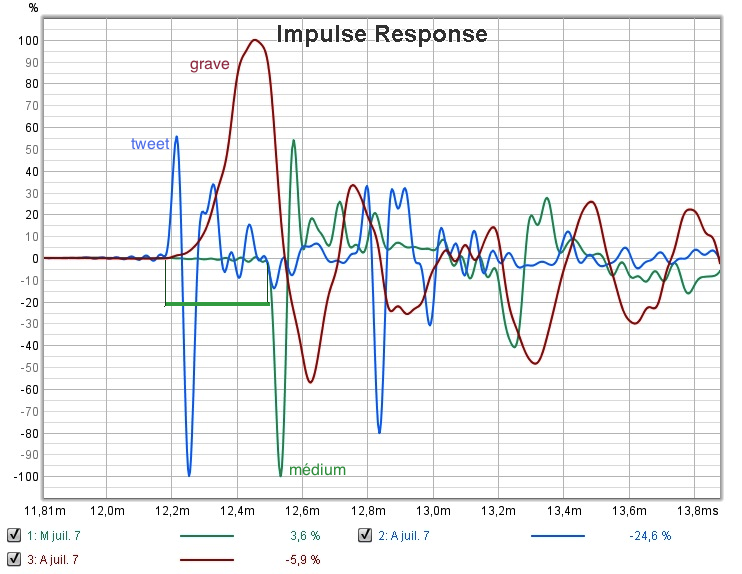

(07/07/2022-11:03:28)Dominique-Tanguy a écrit : Seules les mesures de retard, pour optimiser l’alignement, sont faites depuis la position d’écoute.
 Voila, et donc, il y apparait un retard de la voie médium d'environ 0,3 ms et un branchement en polarité inversée.
As-tu la possibilité d'aligner géométriquement cette voie en profondeur?
[Image: 7992.jpg]
