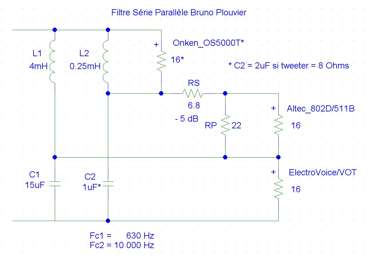

Bonjour brunop
brunop a écrit :Comme tout peut s'améliorer ,j'essayerai bien évidemment les deux types de filtre et que le meilleur gagne.
Ci-joint la variante Série Parallèle de ton filtre :

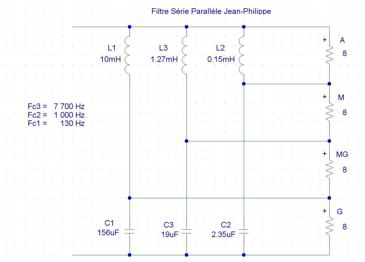

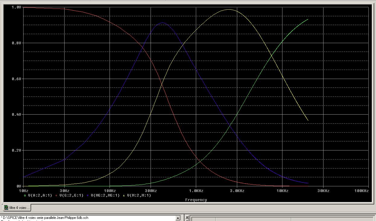

Bonsoir jean-Philippe,
jeanphilippe a écrit :Pour ma part il sera plus difficile d'appliquer ce filtre étant en 4 voies actives mais a voir, je suis prêt a essayer.
Pour le fun voici une simulation en 4 voies dans la variante Série Parallèle ...

Bonsoir Jean-Michel,
Pourquoi cette réaction si brutale, je voulais simplement dire qu'il est bien d'écouter de temps en temps de la musique sans parler technique et d'apprécier.
Je ne voulais pas être agressif avec qui que ce soit et de toute façon mes propos ne t'etaient pas destines personnellement.

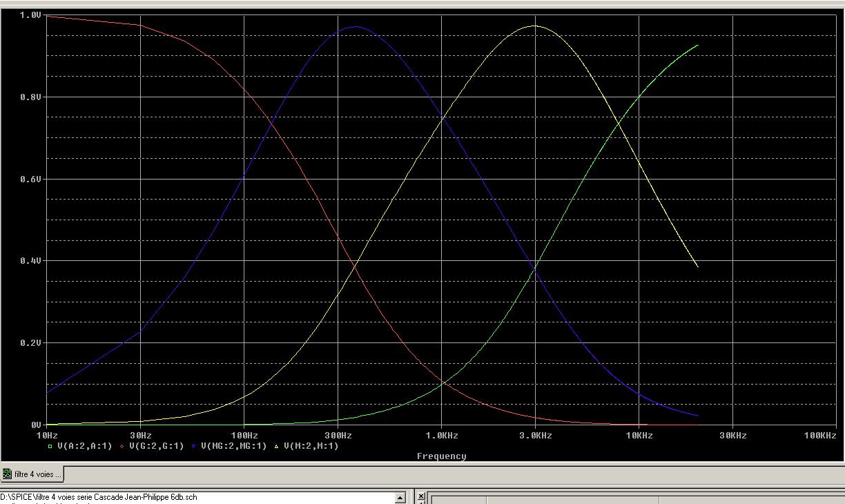

Merci Dominique, par contre les fréquences de coupures sont plutôt 200-800-8000.
RE: FILTRE SERIE : Partage d'expériences
jeanphilippe a écrit :par contre les fréquences de coupures sont plutôt 200-800-8000.
Je n'aime pas du tout la simulation avec ces Fc car elles me semblent mal "étagées" :
