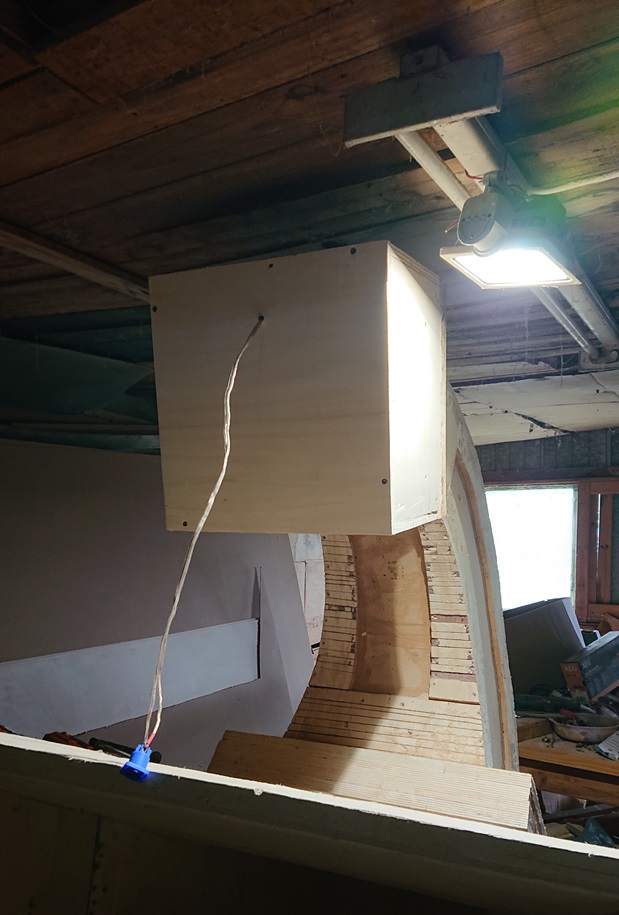

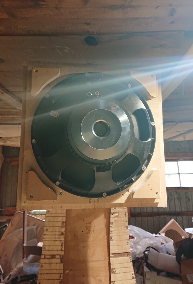

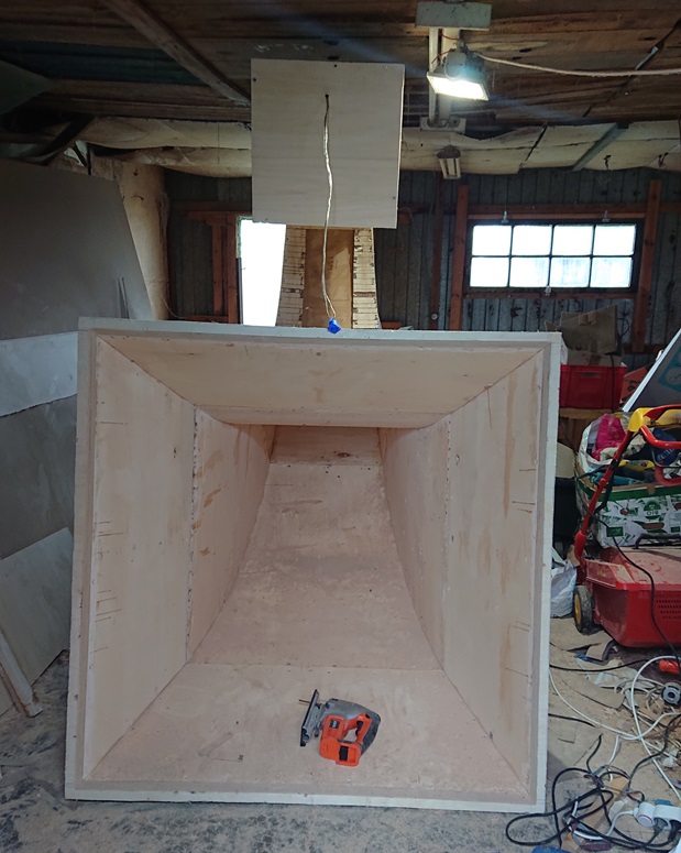

J'ai monté la caisse sur le pavillon JF et procédé à quelques écoutes.
Ce que je peux dire pour l'instant c'est que :
- le pav vribre sérieux vers la bouche sur des tests de grave ;
- J'ai l'impression que le pav descend plus que mes caissons de 2x18n862 ;
- Le pav grimpe très bien ;
- Il demande à être amplifié tout de même car j'ai du le tester avec le K3.
En conclusion, l'écoute est "déroutante", je suis très satisfait de ce pav. On verra à la mesure...
