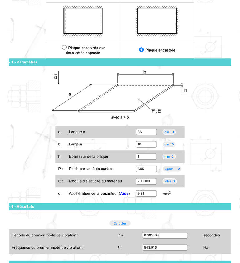

Vous risquez en effet d’avoir des problèmes vibratoires avec vos plaques minces. Un bon moyen de savoir où vous en êtes est de faire un test comme recommandé par GillesNi. Il se pourrait que l’on constate des choses vers les fréquences propres des plaques qui composent votre assemblage qui sont dans les fréquences audibles.
Vous pouvez vous faire une idée de ces fréquences propres avec un petit outil comme celui là http://www.mecatools.free.fr/vibratoire/...laque.html
Vous pouvez y calculer les fréquences d’une plaque encastrée rectangulaire comme approximation des plaques élémentaires que vous avez assemblées. Après, comme vous avez commencé à mettre du liège et des « vibrations damper », il se peut que le problème soit en dessous de ce qui sera audible. C’est d’ailleurs ce que je vous souhaite parce que traiter les problèmes acoustiques des plaques minces, c’est ardu en théorie et en pratique.

(28/03/2025-19:03:02)Audaxix a écrit : Bonjour Lucien,
Amitiés
Alain
Bonsoir Alain,
Je prends en compte toutes les suggestions et propositions de ressources.
Dans l'état cela chante sans effets indésirables auditivement mais c'est clair que ça vibre par secteur en fonction des fréquences, hauteurs de notes et intensité du message musical.
J'ai choisi arbitrairement de souder des cornières de 20mm, épaisseur 3mm tous les 36 cm linéaires, valeur qui correspond à Lc2, la valeur fournie par les abaques
de Jean-Yves Soria dont je me suis inspiré aussi bien pour les pavillons estrade que pour ce pavillon en tôle.
Il va falloir que je confronte ces outils de simulation avec de réelles mesures.
En sectorisant de manière plus serrée je vais sûrement atténuer voire faire disparaître certains modes mais cela exige de longues séances de soudage qui provoque des contraintes
sur les tôles. Les déformations ponctuelles semblent n'avoir aucun impact auditif mais sans mesures et relevés, difficile d'être affirmatif.

Bonsoir Lucien
Je pense que vous partez sur des bonnes bases avec des idées confortées par des gens d’expérience et vous avez bien raison de mettre toutes les chances de votre côté avec cette façon de travailler. C’est une bonne idée de faire des membrures avec des cornières soudées.
La modélisation que je vous propose est très simplifiée. Je crois que les plaques les plus sensibles sont celles de la première section près de gorge. La feuille de calcul nous dit que une plaque de 36cm sur 10 cm a une fréquence propre de 500hz, ce qui pourrait être embêtant.
En mettant 3 mm d’acier on serait de suite à 3000hz. En soudant une cornière de plus à 18 cm de la gorge, on serait aussi vers 3000hz.
Vous voyez que on retrouve ainsi les idées empiriques de mettre « plus de matière » à la gorge d’un pavillon.
Après, faîtes donc des écoutes attentives avec votre ami Angevin et si jamais ça « couine » vers les 500hz, vous pouvez toujours aller dans cette voie. (proposez à votre ami d’amener une bouteille ou deux de vin de sa région pour améliorer votre concentration).
En fait, je ne serai pas surpris si vous ne trouviez pas de défaut audible à votre pavillon, simplement grace à l’adaptateur en résine qui est assez long et que ainsi le niveau vibratoire au niveau de la partie métallique ne soit jamais assez élevé pour y entrainer des résonances audibles.
Je vais suivre la suite de cette aventure avec grand intérêt. Encore bravo
Amitiés
Alain
Je mets ci dessous un calcul de la plaque 36x10

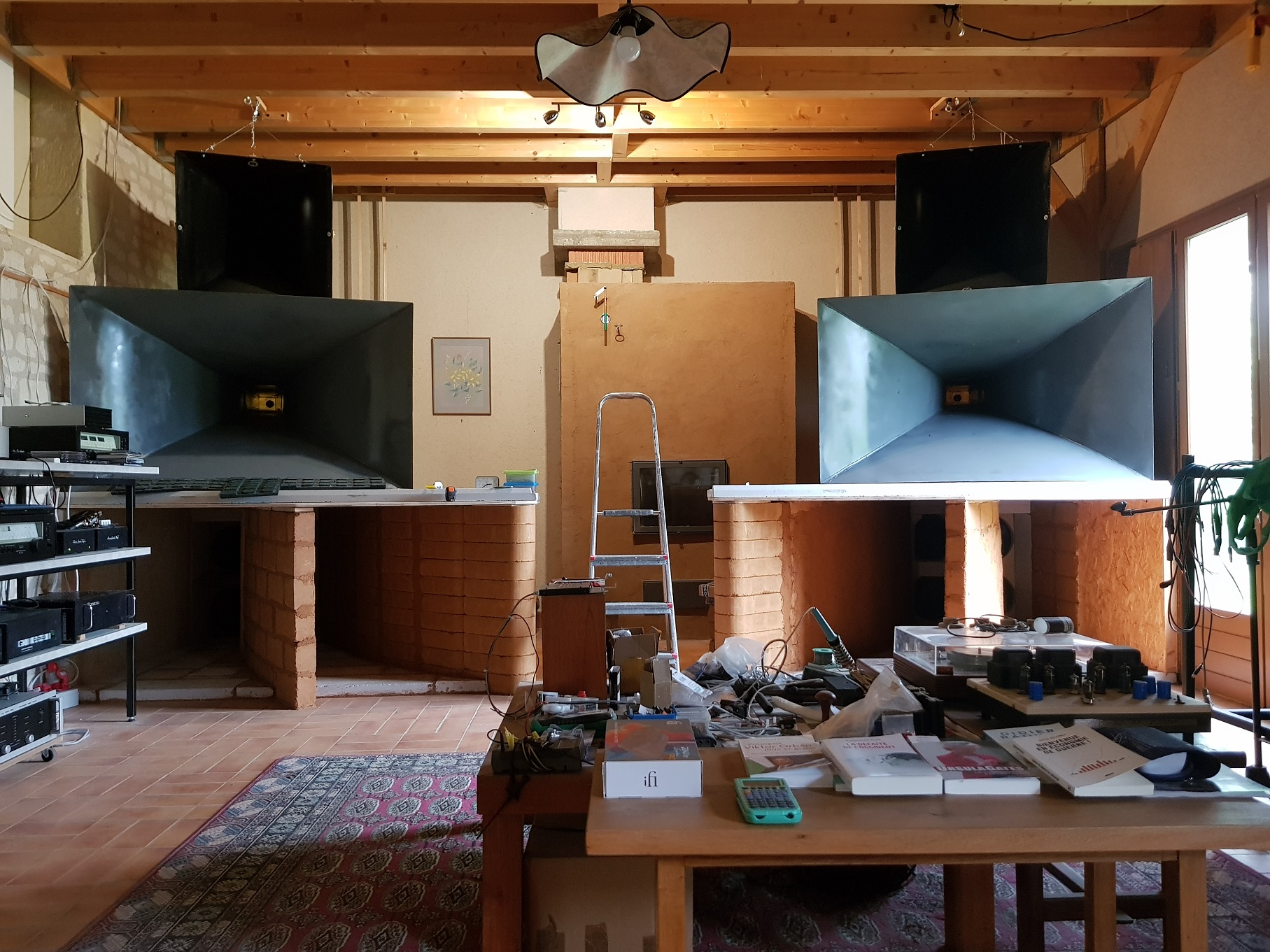

Les pavillons fonctionnent en duo depuis hier midi.
j'ai longuement écouté et comparé le 1er modèle aux duo JBL 2366.
J'ai appliqué le même procédé d’amortissement sur le 2ème modèle en multipliant les amortisseurs pour fractionner encore plus les surfaces en vibration.
Et même si le petit nouveau semblait envahissant et pas que visuellement, la densité sonore accrue perçue dans le bas médium modifiant l'image sonore et les timbres
donnait une impression de naturel et de présence sur les voix sans aucune projection ou mise en avant.
Je n'ai pas touché à mon filtre passif 6db initial.
Une campagne de mesures est prévue prochainement pour bien visualiser l'apport ressenti et permettre d'envisager d'éventuelles corrections/améliorations du système.
Je m'étais préparé à un impact moindre en utilisation stéréo mais aucune frustration ou déception à l'écoute, la scène est plus homogène et une foule de bruits d'ambiance,
de jeux en sourdine, de jeux de percussions et résonances de peau donnent un plus grand réalisme aux prises de son.
Ce que j'entends me plaît beaucoup et des idées d'évolution sont à l'étude...
Une petite photo des tromblons en situation (travaux en cours) :
A bientôt pour de nouvelles aventures.
Lucien
