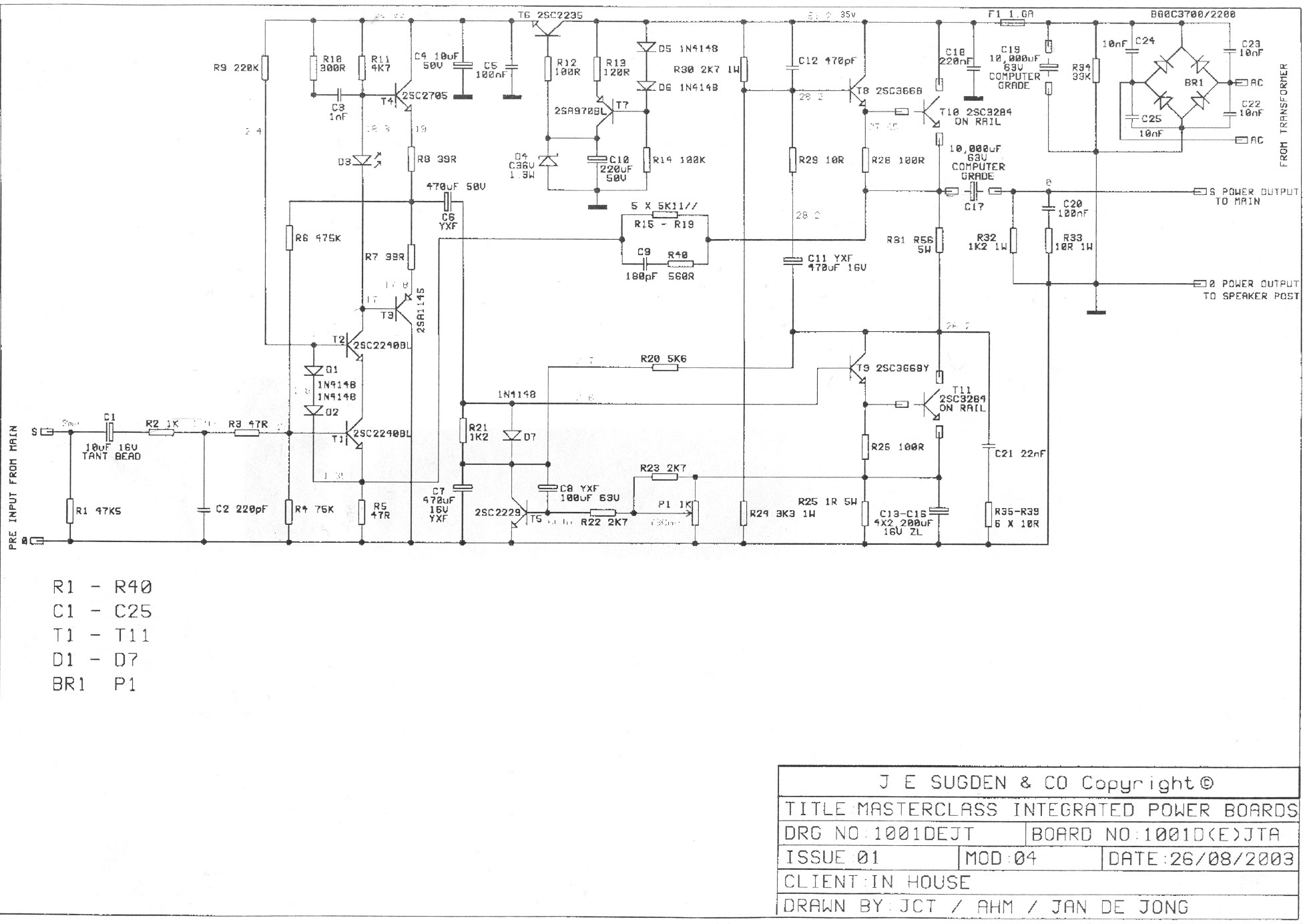

Cet ampli semble avoir du succès car Jims Audio commercialise des PCB nus :
https://jimsaudio.com/30w-class-a-amplif...signature/
RE: Mon clone Sugden A21 SE en construction
Le schéma utilisé semble très proche de celui du A21A, je crois que le SE ne se différencie que par la présence d'une télécommande.
Vu le prix, pas de raison de s'en priver et JIMS Audio fournit des bons cuivres.
Quand au copyright, pour un ampli encore en production.... Sad
cdt,
Gérard

ça me surprend énormément que tu n'es pas fait allusion à certains détails non conventionnelle sur ces circuits !
parlant circuit... comme les tiens sont beaucoup plus court je présume que l'alimentation est hors circuit quelque peu différente ? valeur électro, bridge ...
Pierre
Wink
Voilà qui pourra rendre service :
