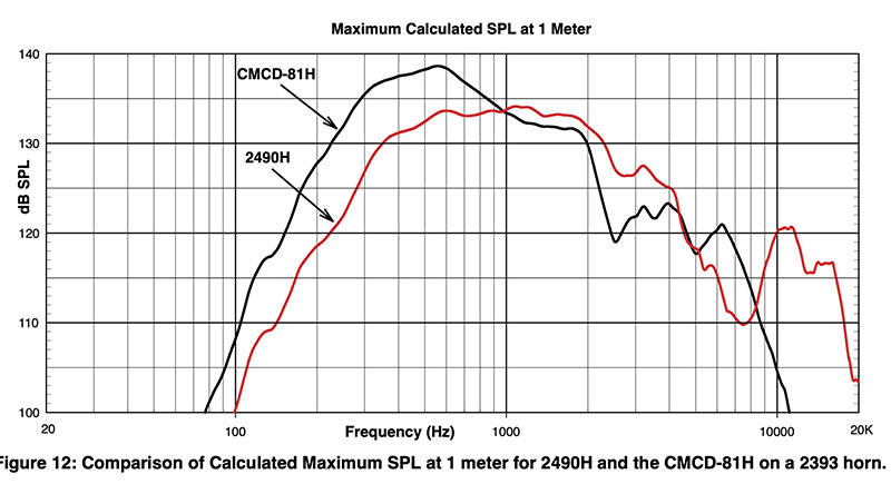

Je ne parle que des performances supposées supérieur d'HP en lieu et place de la Larmar dans ce même pavillon pour une voie bas médium, voici un comparatif entre la plus performante des compressions 2" de médium chez JBL, la 2490H, faisant partie du système 5000 cinéma, monté sur les énormes pavillons des séries 2393 et 2394 (environ 1,10X1,10 mètres) enfin, ce n'est pas grand et ça offre bien moins de sensibilité qu'un A15...
JBL compare cette très performantes 2490H à un HP de médium de 8", le 2169H sur un pavillon identique, le 2393, voici les mesures comparatives...
HP de médium CMCD 2169H comparé à la JBL 2490H

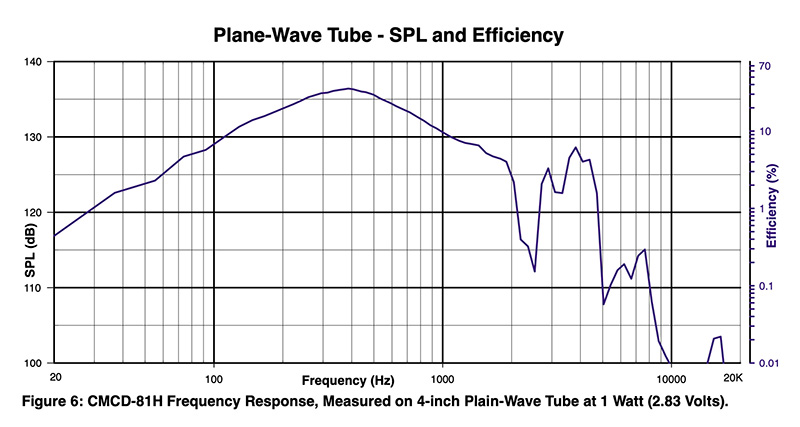

JBL CMCD Tube Plane

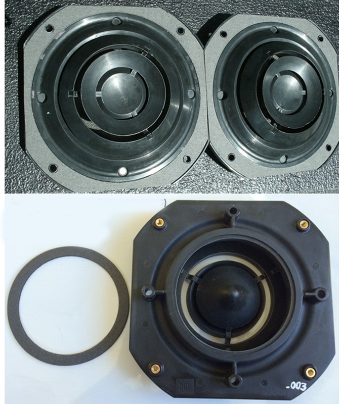

Pièce de phase, fonctionnement en compression

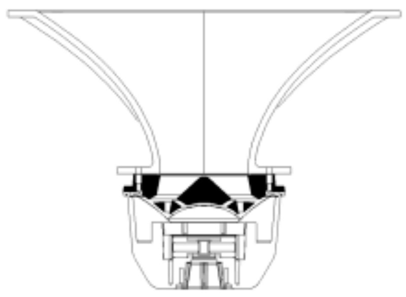

Le concept CMCD est le système le plus puissant de tout les temps fabriqué par JBL, utilisé dans les stades, dans les discothèques, avec un taux de distortion bien plus bas que n'importe quelle compression
Voici la pièce de phase, entrée en 8 pouces, sortie en 4 pouces, pièce annulaire à 3 fentes, l'ensemble HP et pièce de phase devant une gorge de 4"
Le CMCD 81H corresponds à un moteur de compression traditionnel, avec une membrane de 8", sortie 4", 350 Watts AES... 135dB dans le bas médium de 300 à 900Hz, encore 130dB à 215Hz, mesuré dans un pavillon de surface 2 fois moins importante qu'un 15A.
Le Lamar est loin derrière...

Ce n’est pas ce que montre ta courbe de réponse : celle de la compression est bien plus large et douce que celle du Hp même si elle descend moins
Et c’est vendu ou ce CMCD ?
