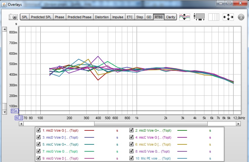

Bonjour l'indien
Pour paraphraser Lanone, le calcul fait du Tr a son intérêt, de part sa forme synthétique.
Il faut arrêter de dire que dans un salon le diffus n'existe pas, il est simplement établi plus haut que dans un grand volume.
Pour ce qui est de "la" norme, elle n'impose pas l'usage de source omni, on en parlait ici dans le sujet dodé DIY.
Regardes ces mesures réalisées chez moi avec des sources plutôt directives, les 10 combinaisons source / micro affichent une très bonne cohérence :
Selon "la norme", l'usage d'une source peu directive (petite enceinte) donnera des résultats juste a 10% avec une dizaine de combinaison de placement micro / source.
Évidement, cela ne change rien aux problèmes des modes en bas et a l’intérêt de jeter un coup d’œil ailleurs que sur le Tr pour traiter judicieusement son salon, la dessus nous somme d'accord.
