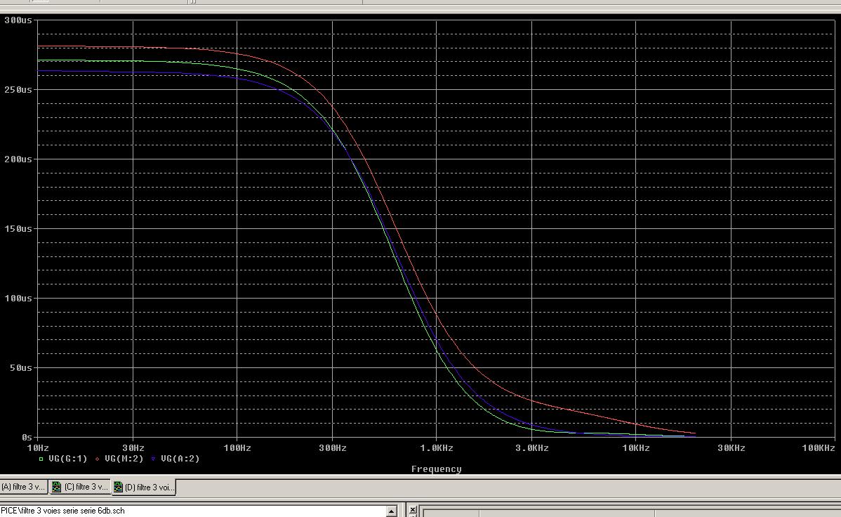

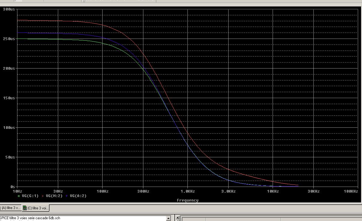

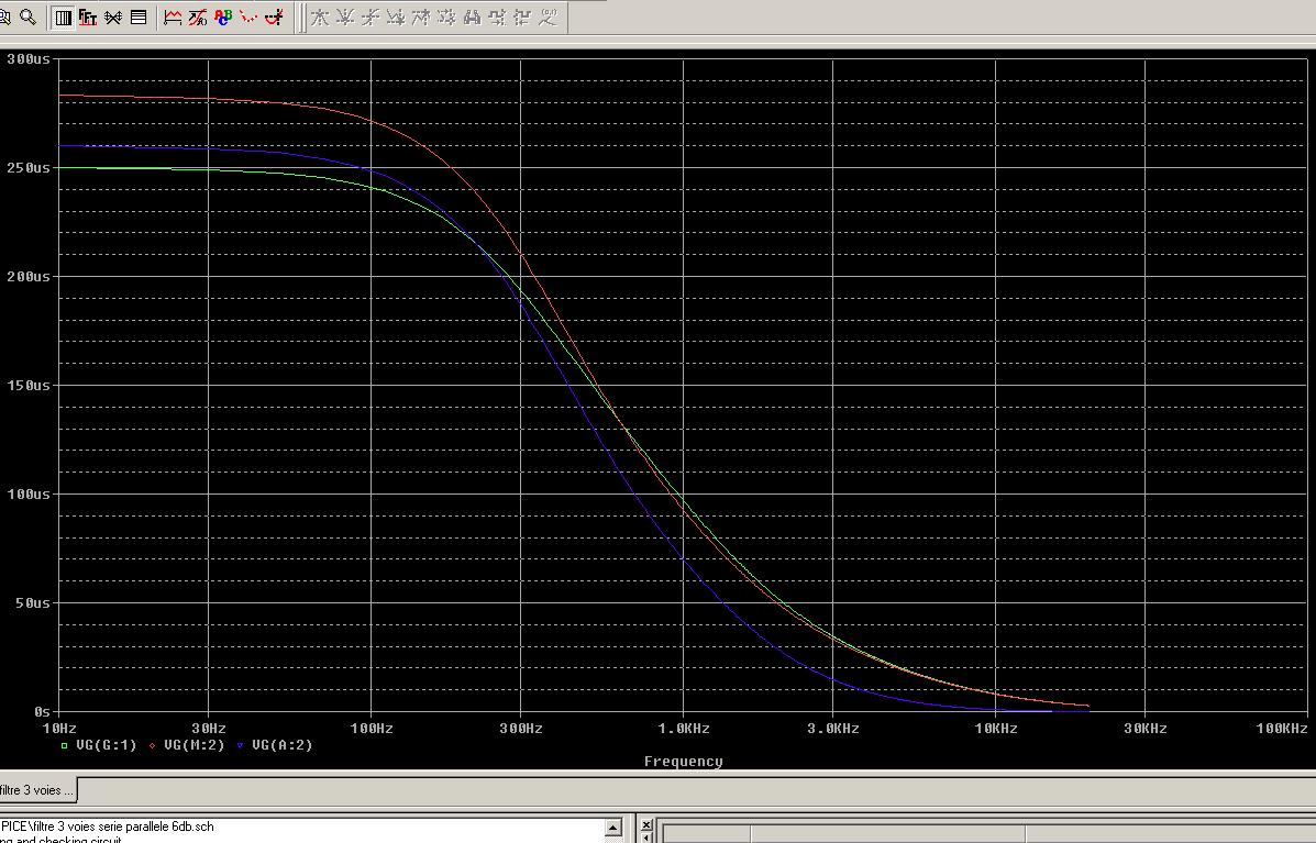

En fichiers joints les "group delay" des 3 variantes de filtres série.
- On peut voir que le group delay du filtre série série est le plus ramassé.
