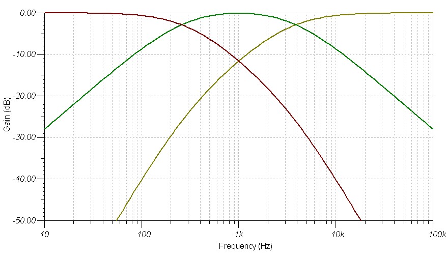

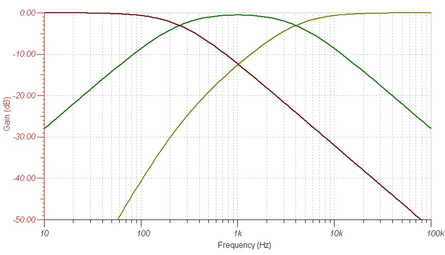

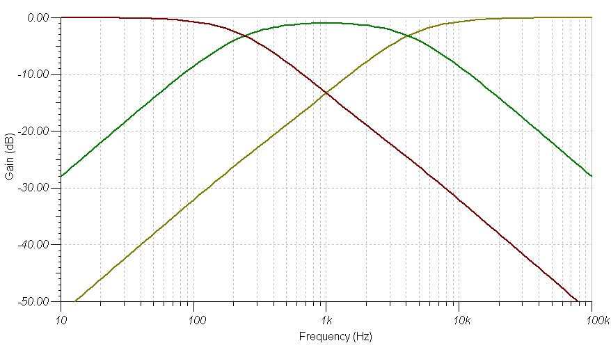

bonjour,
Pour info, les courbes des trois variantes pour Fc1=250 Hz et Fc2=4k donnent:
--série parallèle:basse bas du grave et passe haut du tweet tournent en 12 dB/ oct.
--série cascade : seul le passe haut du tweet tourne en 12 dB/oct.
--série série : toutes les pentes restent en 6 dB/oct.
Toutes ces variantes sont unitaires en phase et amplitude. (Tous hp branchés au +)
crd

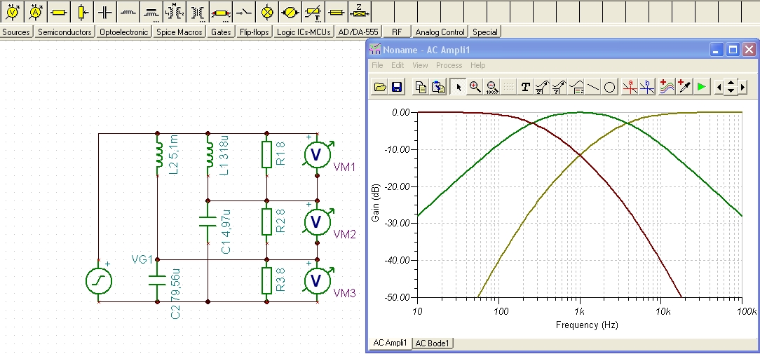

#95
RE: FILTRE SERIE : Partage d'expériences
C'est pas des logiciels que je maitrise vraiment, et de loin.
Sur Tina je place les voltmètres en // sur chaque hp puis demande une
"ac transfert caractéristics" et yapuka....

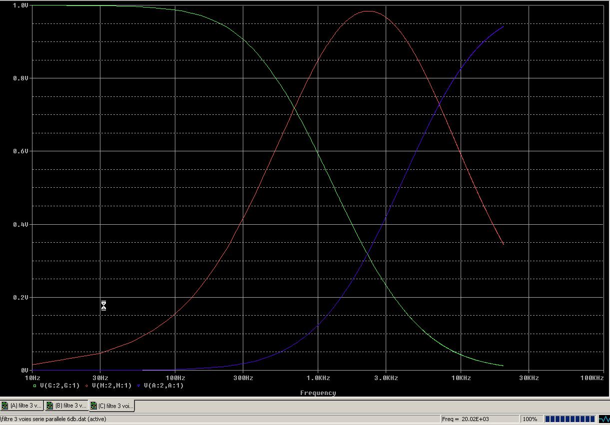

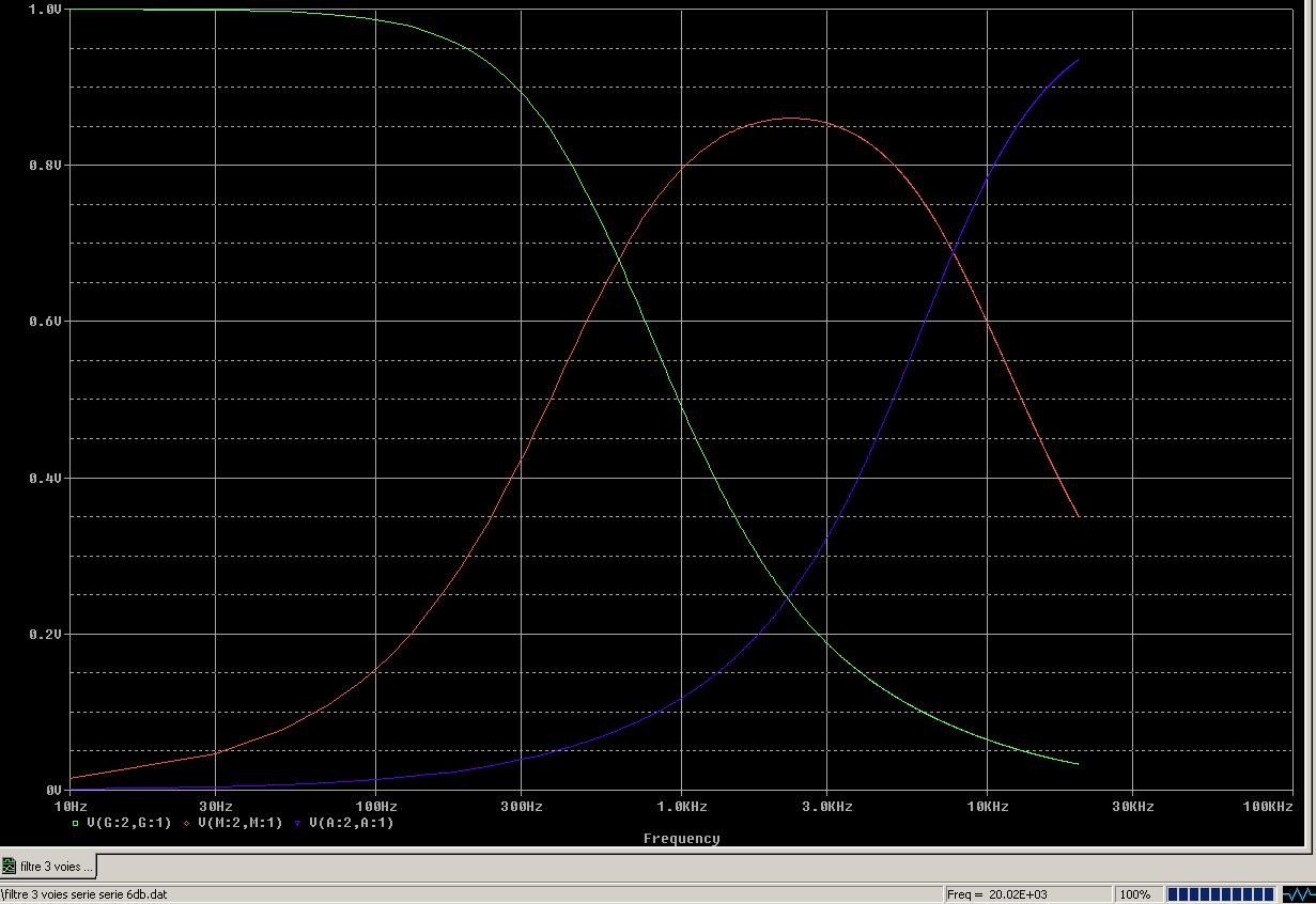

#96
jimbee a écrit :C'est pas des logiciels que je maitrise vraiment, et de loin. Sur Tina je place les voltmètres en // sur chaque hp puis demande une "ac transfert caractéristics" et yapuka....
Voici ce que j'obtiens avec Pspice Schematics de Cadence. Les ordonnées sont en V et non en dB comme je l'explique plus haut.
Dans l'ordre : Série Parallèle - Série Cascade - Série Série
Les pentes d'atténuations sont légèrement différentes en fonction de la structure du filtre mais selon moi elles restent toutes proches de -6dB/oct. et non de -12dB/oct. pour certaines.
#97
bonsoir Dominique,
"selon moi elles restent toutes proches de -6dB/oct. et non de -12dB/oct. pour certaines."
Je pense que l'on obtient des résultats semblables, mais c'est assez difficile à voir sur des échelles linéaires et dans la mesure où les pentes en 12dB tournent tard, après presque deux octaves en quasi 6dB, faut alors observer les pieds de courbes:
Sur ta simulation série-série, à niveau 0,15 volts, les tangentes des courbes en bleu (tweeter) et saumon ( médium) ne sont pas parallèles. vers 60¨? l'une, et 45¨? l'autre, laquelle reste en -6dB/oct.
crd
