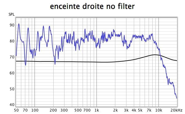

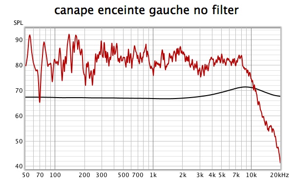

RE: Egalisation Lowther PM2a
bonsoir,
j ai fait trois mesures au point d écoute , et si j arrive à vous les poster, j aurais fait un gros pas en avant
je tiens a remercier Tonipe : je viens de monter les deux filtres sans le filtrage ampli et c est une très nette amelioration a l écoute.

j ai réussi a fusionner les trois, ne vous moquez pas
