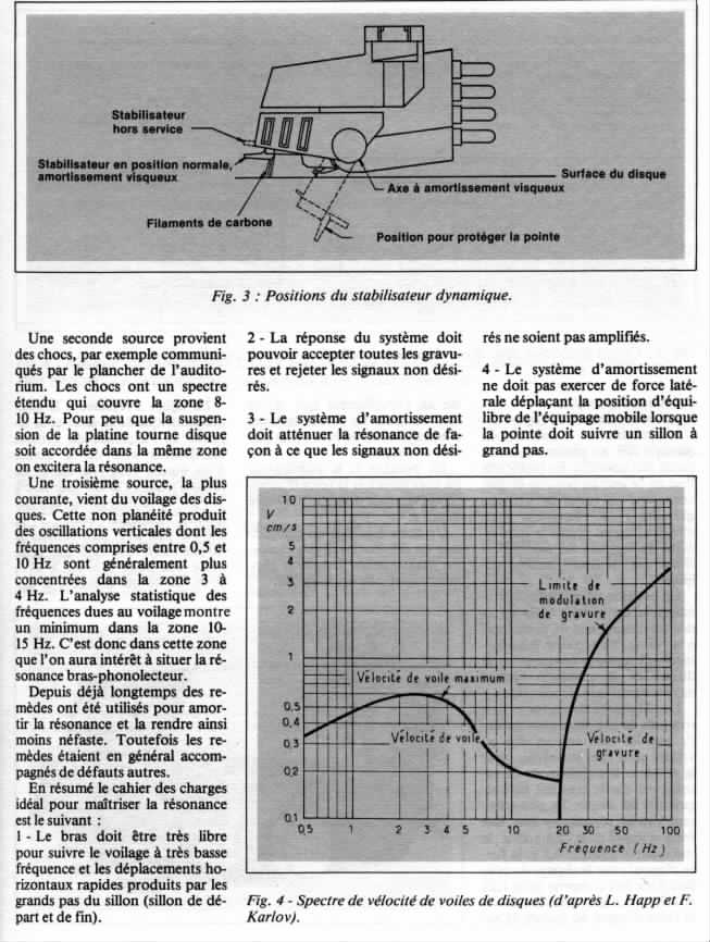

Suite au document fourni dans ce fil par 6336A (merci à lui), on peut examiner le paramètre "vélocité de voile" et se rendre compte de son maximum vers 2-3Hz à 0.6 cm/s
On observe aussi que dans la zone conseillée pour l'accord vers 10-15Hz cette vélocité est la plus faible, vers les 0.2 cm/s, mais qu'à 6 Hz comme dans mon cas cela remonte(rait) vers les 0.35 cm/s soit presque le double. Un accord à 7 ou 8Hz serait donc de ce point de vue, plus satisfaisant (toujours en se basant sur le même graphique)
Une des solutions simples est effectivement d'utiliser un contrepoids additionnel en bout de bras afin de pouvoir re-décaler le poids principal de réglage de la force d'appui plus en proximité du pivot. D'après ce que je comprends, cela permet de diminuer la masse effective du bras et donc de retrouver un accord plus haut en fréquence. C'est une solution que je vais tester prochainement, ayant commandé la pièce. Bien sûr je referai des mesures en situation afin de vérifier l'accord réel obtenu.
Au niveau subjectif cependant, rien n'étant détectable en tant que défaut dans la configuration en cours, il convenait également de le rappeler.
crdt.
