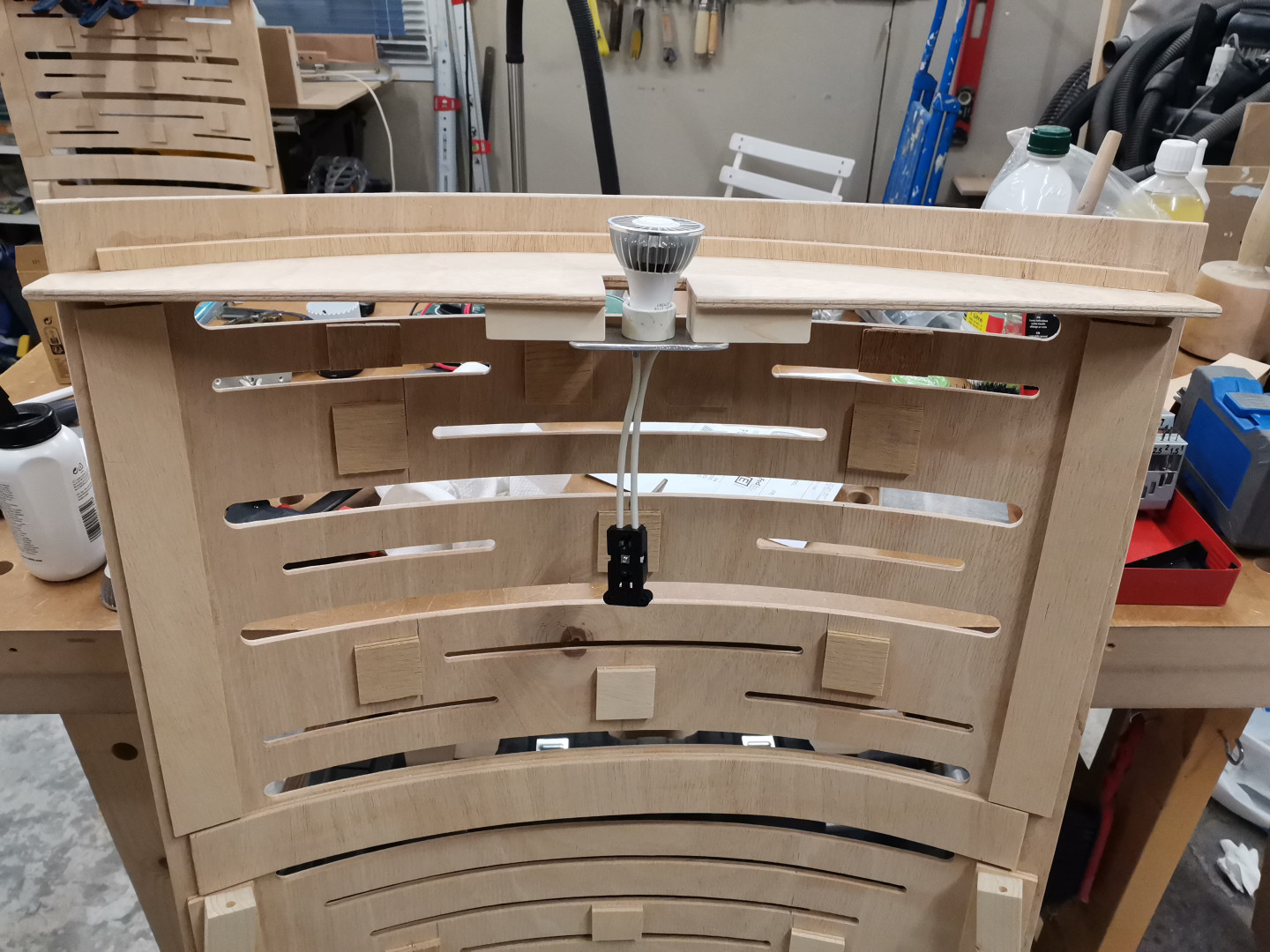

En décembre dernier, j'ai fabriqué avec "quelques restes" de CP cintrable de 7mm et ce qu'il me restait de 5 plaques de 120x60cm d'absorbant récemment changé dans mes caissons clos pour les 4 GPA, des panneaux absorbants histoire d'amortir encore un peu plus ma pièce d'écoute...

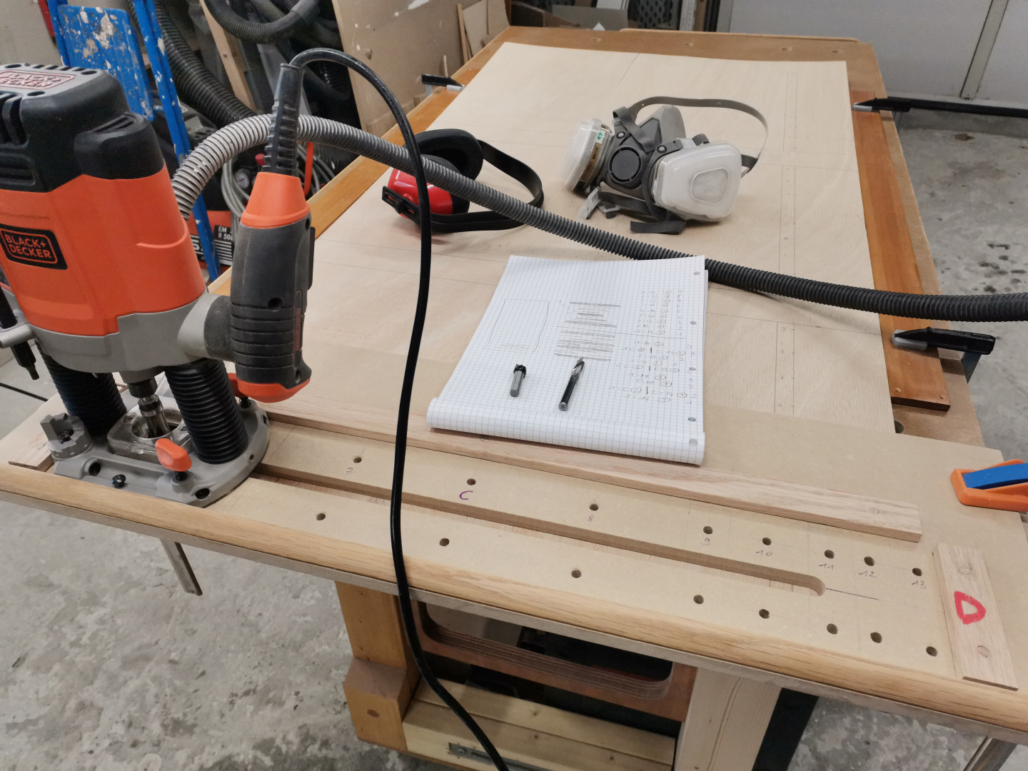

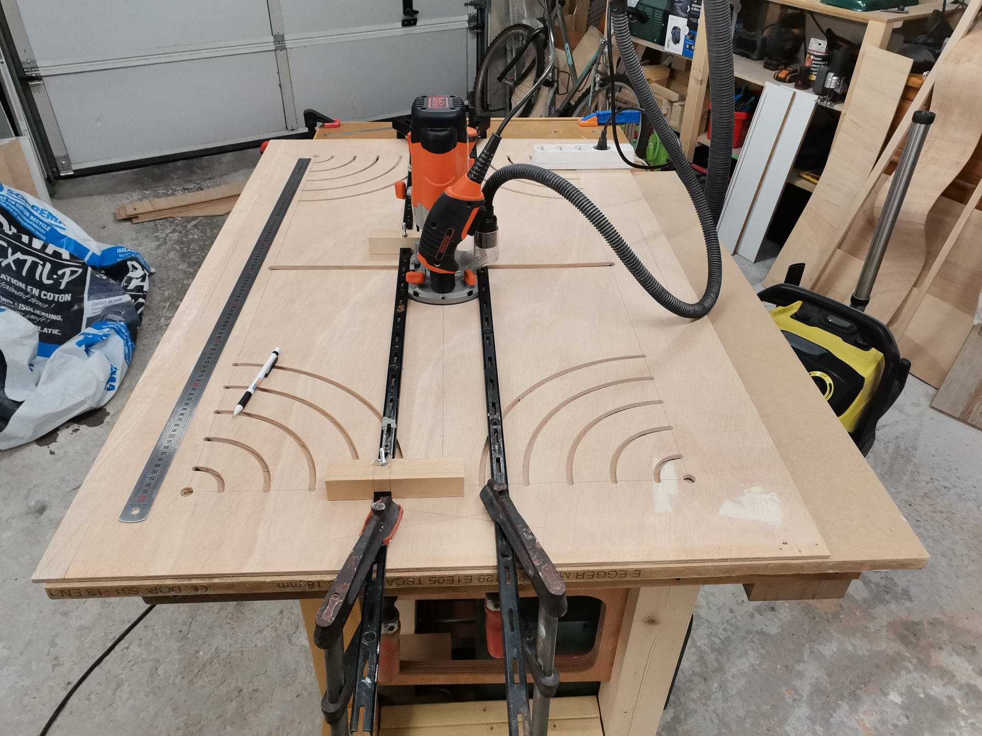

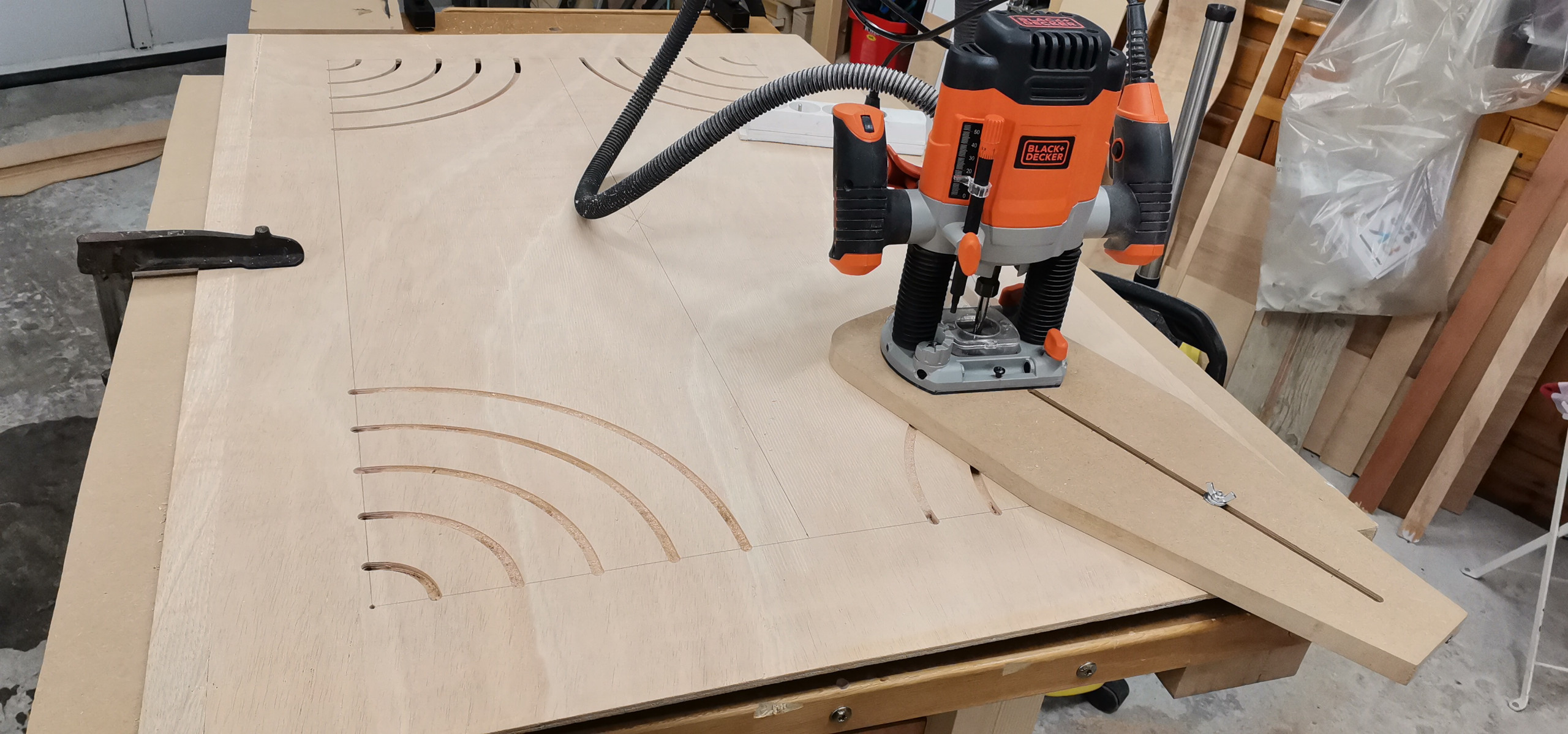

Pour se faire, j'ai bricolé une sorte de gabarit me permettant de "programmer" les distances voulues pour le travail à la défonceuse.

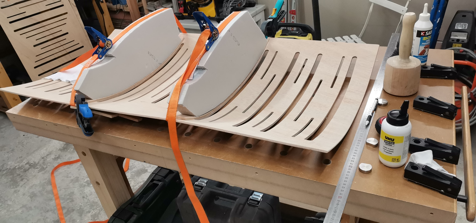

Afin de galber les panneaux, deux bandes de CP sont collées en interne. (c'est vraiment du bricolage !! Big Grin )

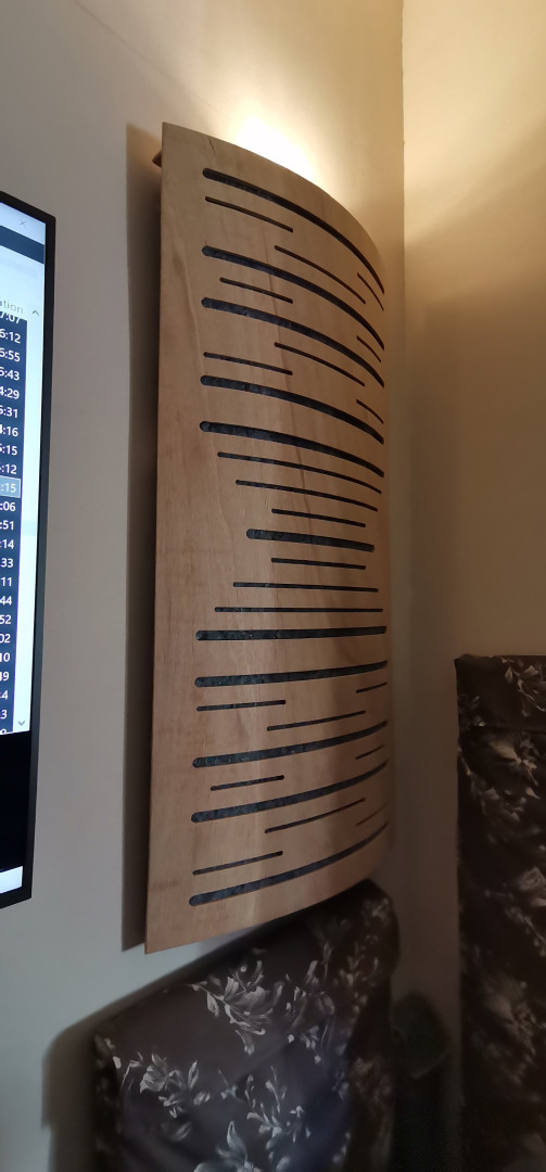

Ces deux panneaux, tels que je voulais les placer allaient remplacer mes appliques d'éclairage, j'ai intégré des douilles GU10 en céramique, elles-même fixées sur des plaques alu découpées dans des chutes.

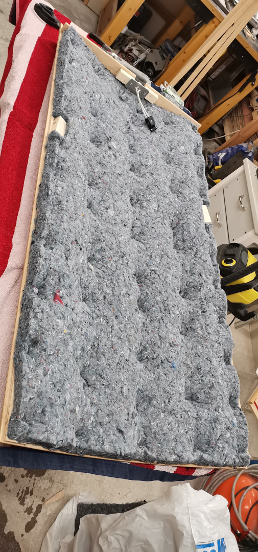

Et j'ai agrafé l'absorbant, du tissu recyclé en 5cm d'épaisseur
Pour obtenir ces panneaux d'environ 60x124cm

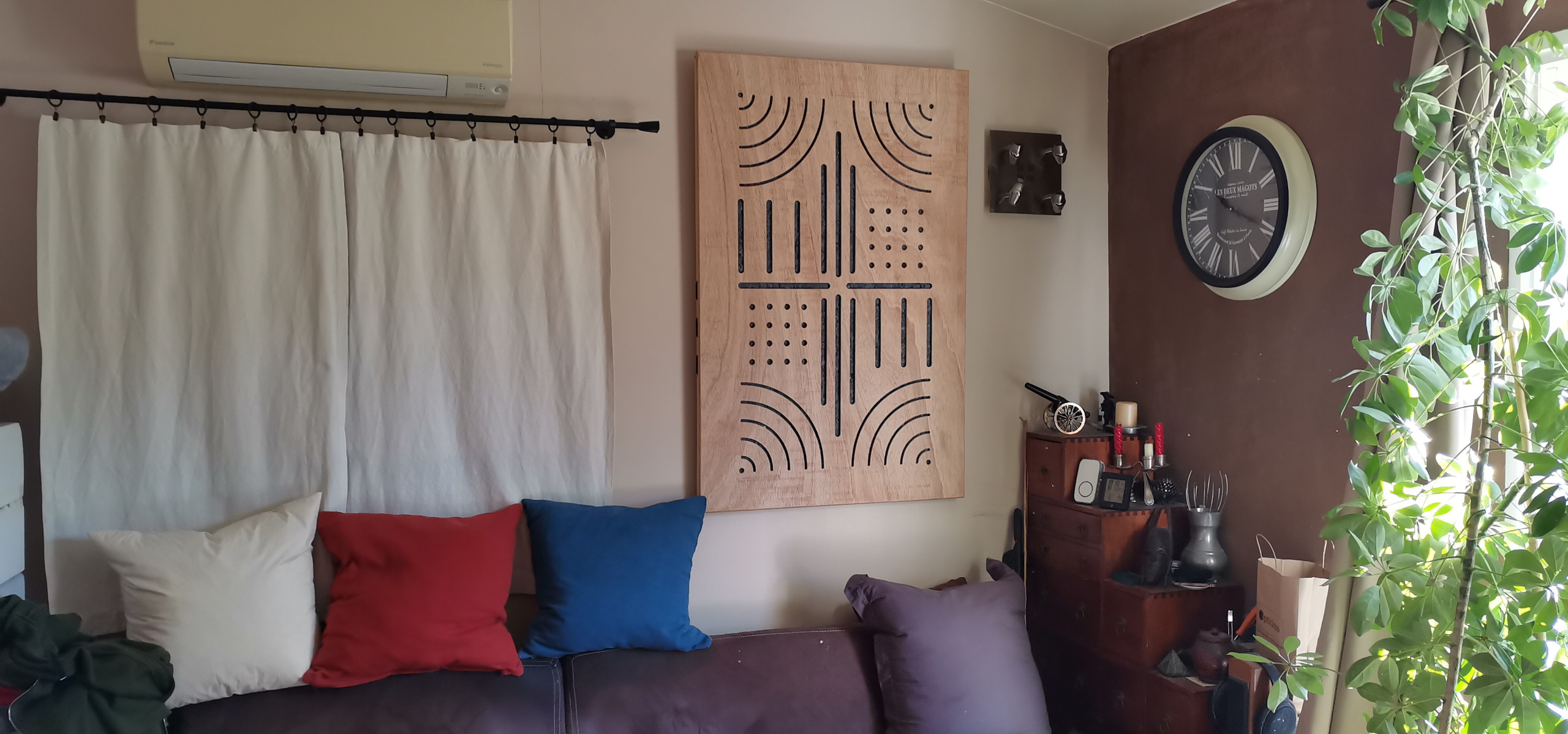

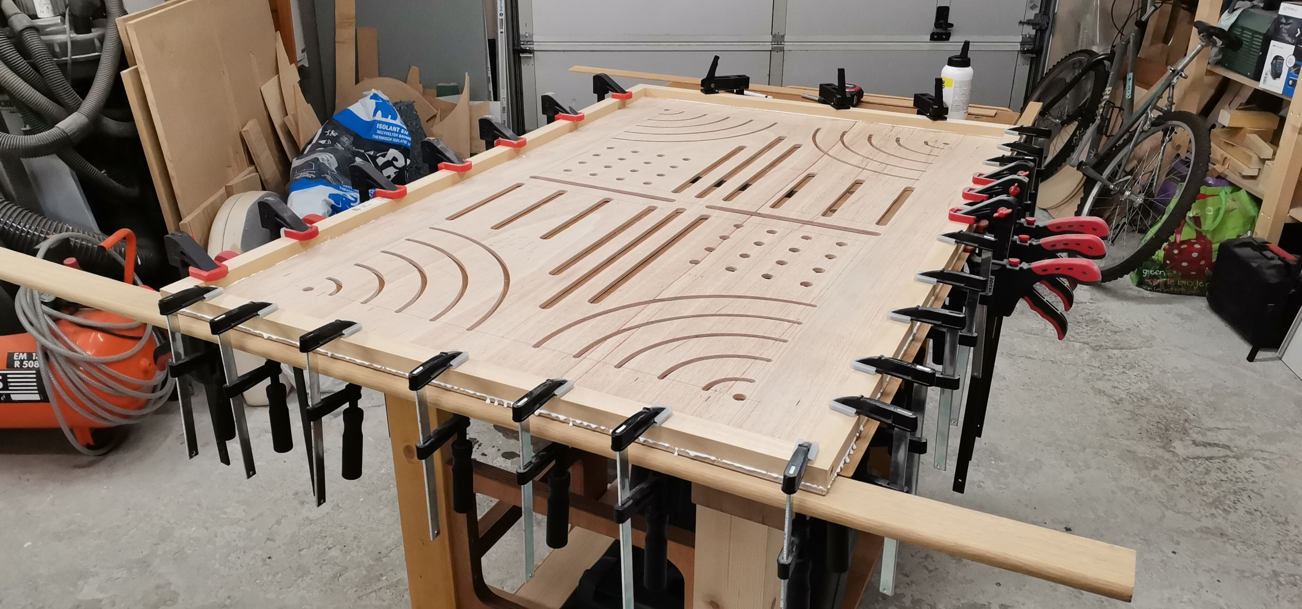

Puis 3 autres, plus large, 80cm (2 plat, 1 galbé)afin de compléter le traitement, casser un flutter au centre de ma pièce, etc.
Pour les deux panneaux "plats" afin de rigidité, des tasseaux de samba sont collés/vissés
Pour donner une finition, deux couches de fondur poncées, histoire de "fixer" le bois...

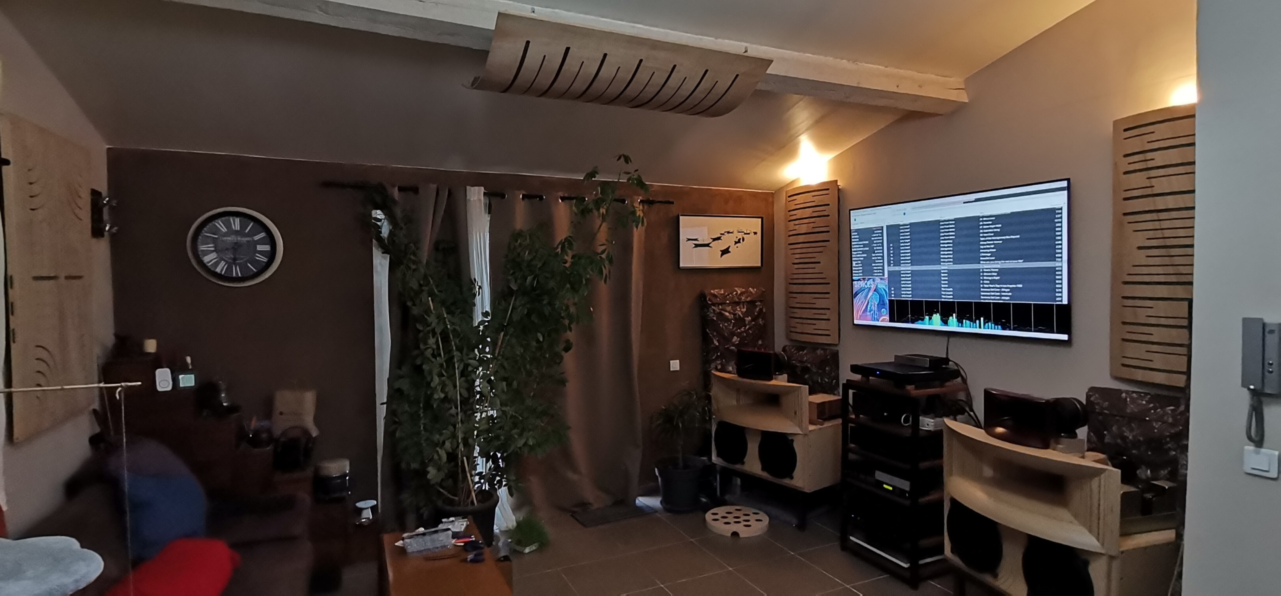

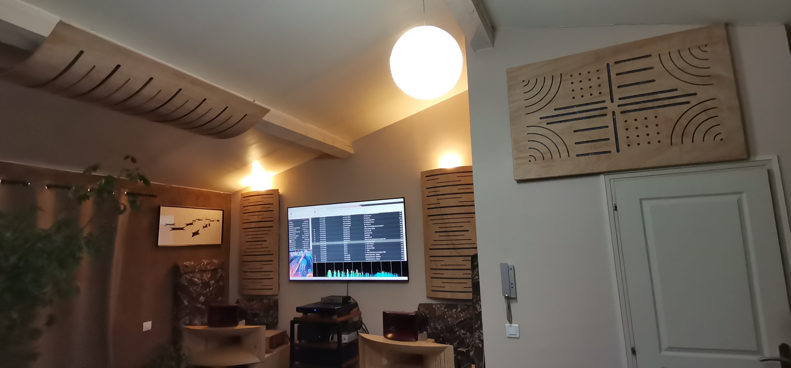

Le résultat à l'écoute est à la hauteur de la surface et de l'épaisseur des panneaux mis en œuvre... faut pas s'attendre au même résultat qu'un traitement lourd et épais, rien qui ne traite le grave bien sur mais dans l'absolu, cela permet d'atteindre des niveaux sonores un chouilla plus élevés avant que la pièce ne montre ses limites et l'image stéréophonique s'en trouve légèrement améliorée.
Moins de sons réfléchis par les murs donc on focalise mieux les sons directs...
Je le répète, aucun effet "Woaw" mais un petit mieux, une ambiance un poil plus matte, un résultat qui s'entend malgré tout.
