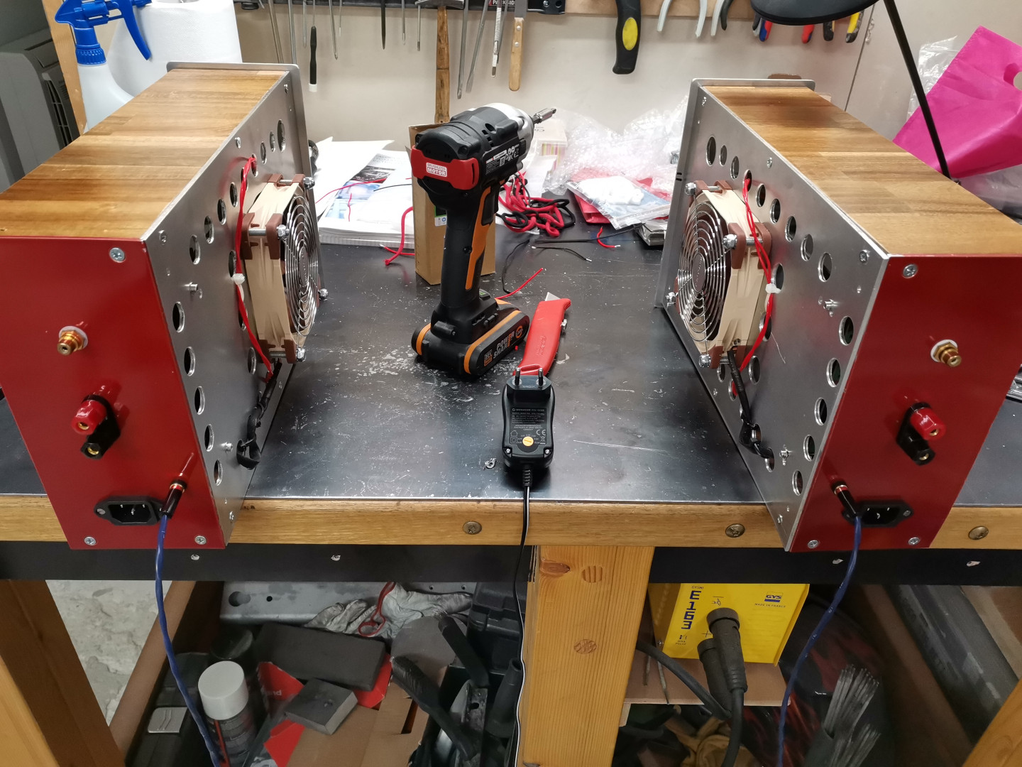

Et les JLH par un superbe tube Line Magnetic LM-211ia. (Médiums magnifiques)
Les clones JLH 1969 (beaucoup tweakés)...
Le clone NAP140...
