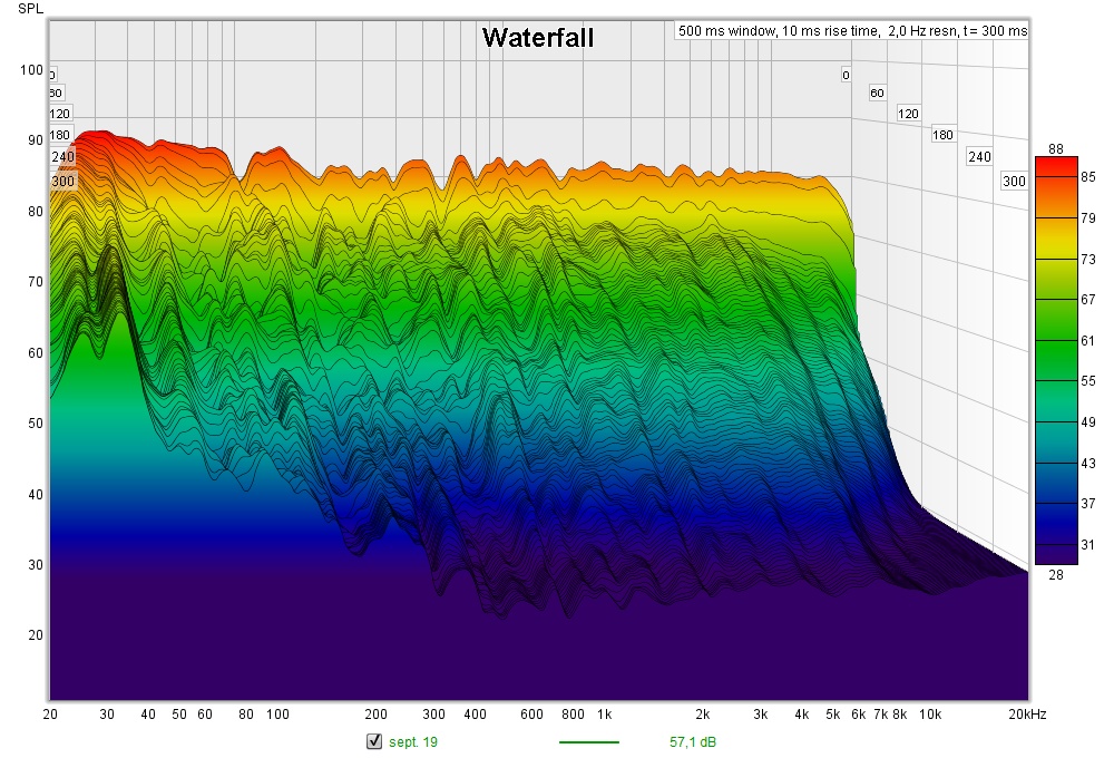

J'ai avant tout choisi l'épaisseur 50mm + 50mm de vide pour rester dans panneaux type tableau facile à intégrer dans un intérieur. Au calcul cela semble plus équilibré. J'ai même ajouté de l'absorption dans les aigu. Un plafond sous 2.40 c'est moins esthétique.
Avec un traitement similaire et une directivité qui augmente au dessus de 2000Hz ça donne cela.

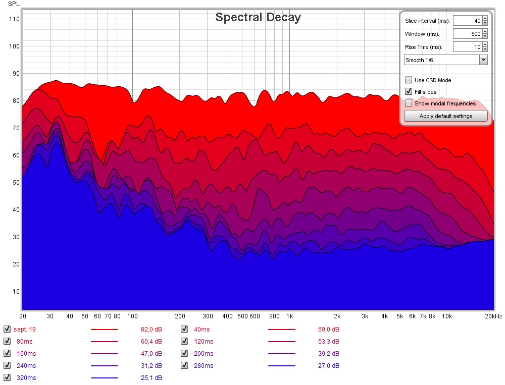

Sur le decay dans la bande 200hz à 8khz la décroissance semble régulière.
Mon projet
