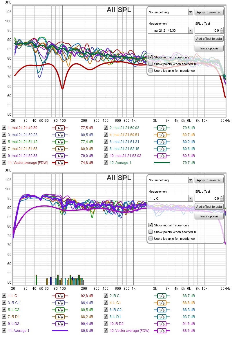

Pour parler de façon concrète et illustrer ce qui vient d'être dit, ci joint un comparatif de correction acoustique.
Le matériel est identique dans les deux cas et la distance d'écoute est de 2m.
Les deux salles comparées font environ 75m3 :
- La première est non traité avec un placement des enceintes et de la zone d'écoute au milieu de la pièce.
- La seconde est traité acoustiquement et les enceintes sont placées dans un mur.

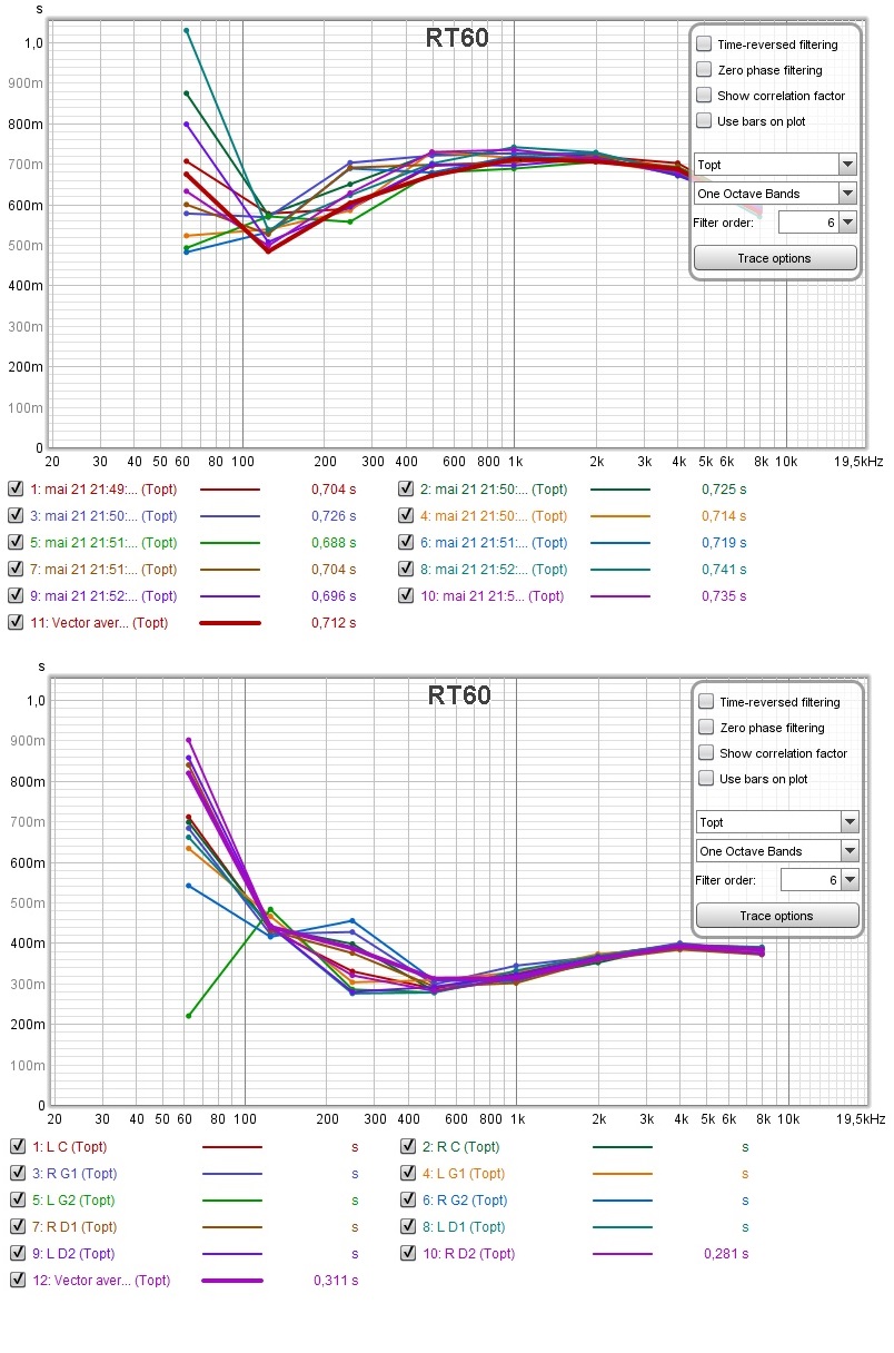

La réverbération est très différente entre les deux salles (Non traitée graphe du haut, Traitée graphe du bas)

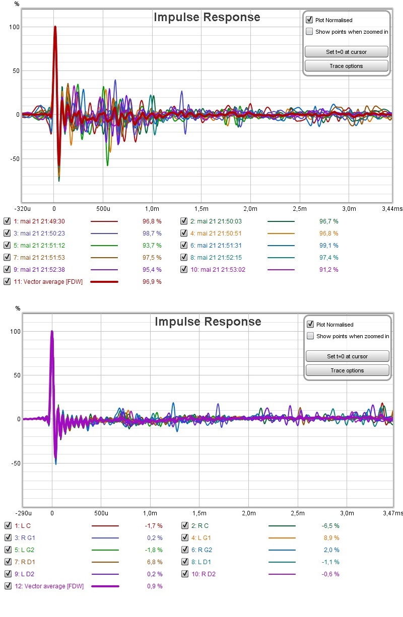

Dans les 4ms qui suivent l'impulsion initiale, les réflexions sont très importantes dans la salle non traitée acoustiquement (graphe du haut).
La réponse impulsionnelle est très différente en fonction des enceintes et du positionnement de l'auditeur.
Comme pour les graphiques précédents, nous retrouvons la courbe de réponse pour tous les points de mesures des deux enceintes.
La courbe de réponse à une décroissance plus importante dans les aigus pour la salle non traitée (graphe du haut).
Néanmoins, si on regarde la moyenne vectorielle des mesures fenêtrée sur deux cycles, on constate que le champ direct à bien une réponse plate dans les deux cas.
Dans les deux cas la réponse entre les aigus et les basses reste très équilibrée.

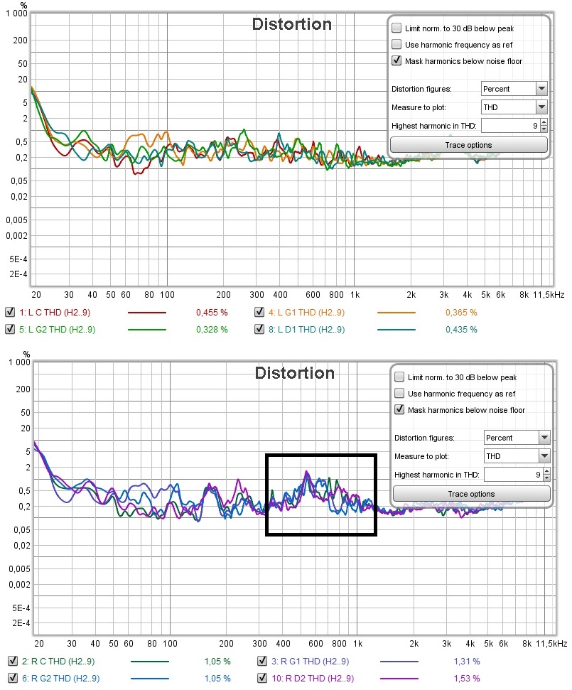

Correction active et impact sur la distorsion :
Dans la salle traitée, l'installation n'est pas symétrique, un mur est présent sur le côté droit. En l'absence de traitement par absorbant cela provoque un déséquilibre dans la réponse entre le canal gauche et le canal droit. Le traitement prévu n'absorbe pas les basses fréquences en dessous de 800Hz. On constate sur l'enceinte droite un renforcement de la réponse entre 100 et 400Hz. De 500 à 800Hz la réponse est atténuée par des interférences avec les réflexions du mur insuffisamment traité. Ces deux anomalies dans la réponse sont compensées par la correction active. Mais la compensation nécessaire entre 500 et 800Hz avec un gain de 3 à 6db provoque une augmentation de la distorsion parfaitement visible sur l'ensemble des mesures du canal droit.
(Canal Gauche graphe du haut, Canal Droit graphe du bas)
