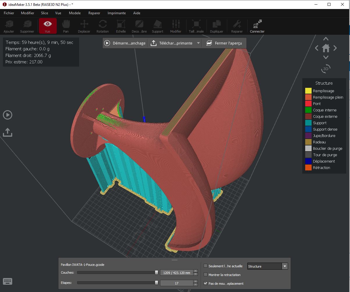

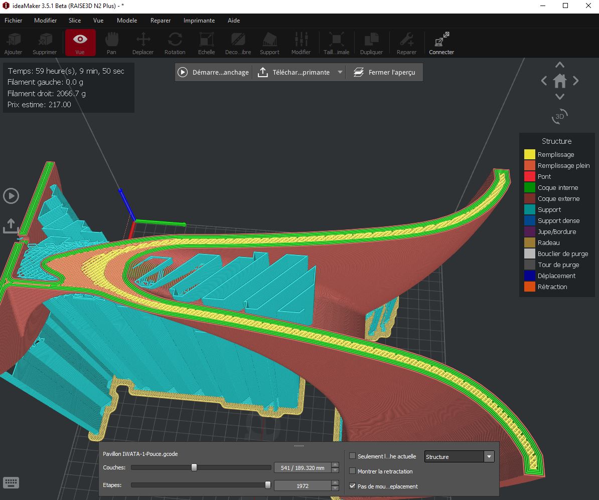

Compter au moins une bobine de 2.5Kg de PET ou PETG et environs 2.5 jours d'impression par pavillon.
Buse de 0.8mm
Couche de 0.25mm
Parois 4x0.8mm
Remplissage 50%
