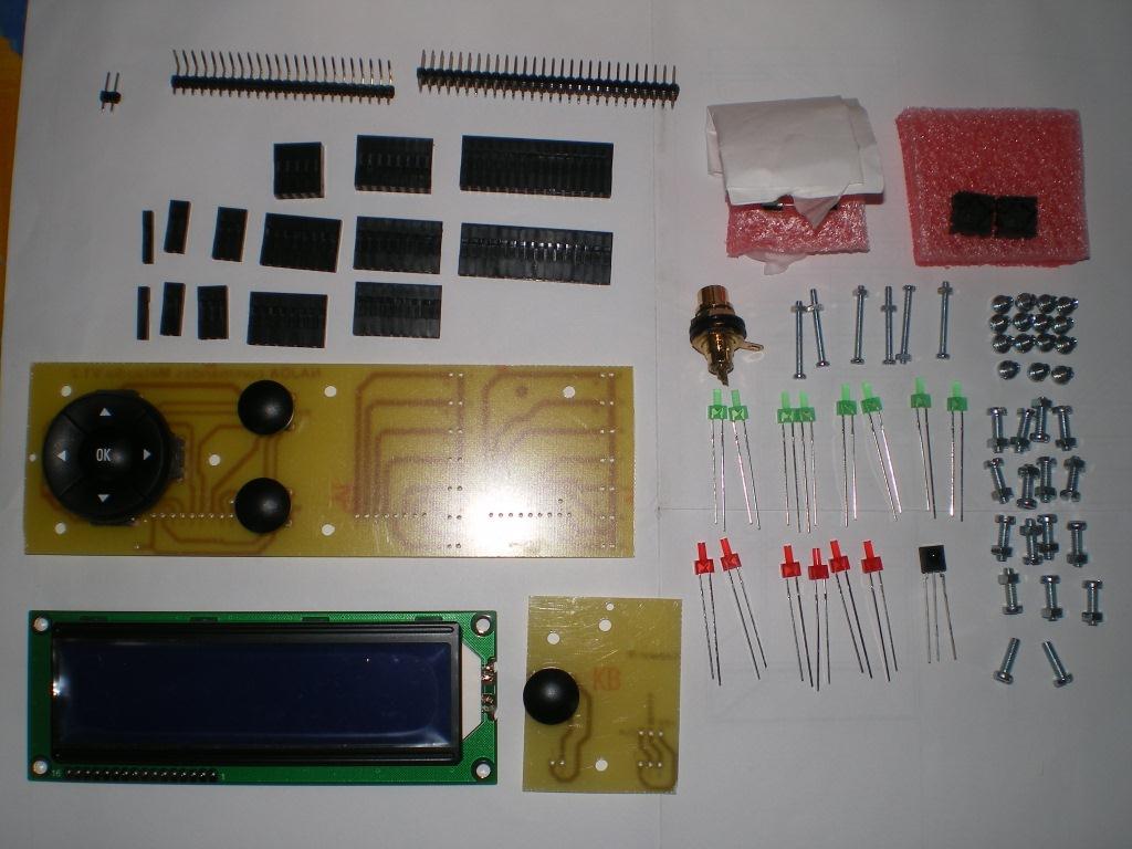

Les cartes WaveIO sont terminées et sont en test, dont ma propre carte réparée gentiment après avoir pris une surtension. Expédition probable ce vendredi depuis la Roumanie. J'ai complété la visserie qui me manquait ce week-end à Paris. Dès que j'ai les WaveIO j'expédie les kits.
Manuel d'assemblage en cours de rédaction. Quelques schémas pour patienter.
A très bientôt
Jean-Louis
PS Photos courtoisie Altecmania des kits (presque) au complet
