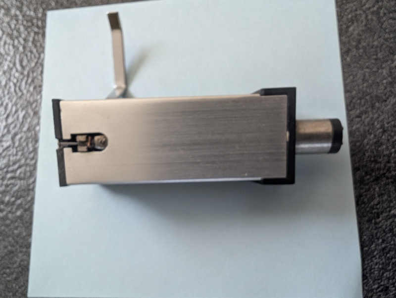

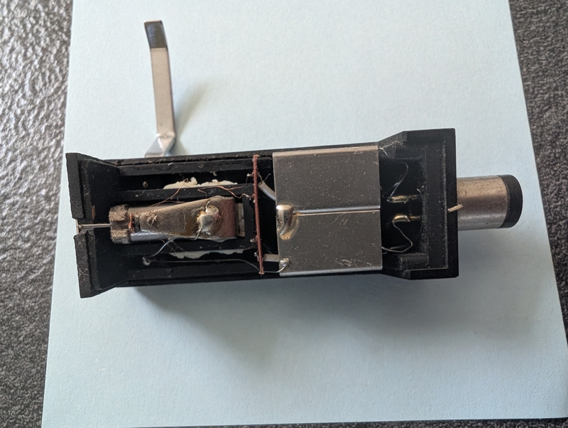

Citation :claude m4
je connais SanSui qui avait intégré les transfos dans porte cellule ,mais d'autres ?
Oui, la SR-4040KT, cellule assez rare, la voici de ma petite collec : (désolé pour les photos de cellules à pas de prix)
La masse de l’ensemble fait 28gr. Donc à ne pas mettre sur n’importe quel bras ! Avec les transfos, le niveau de sortie est de 4mV.

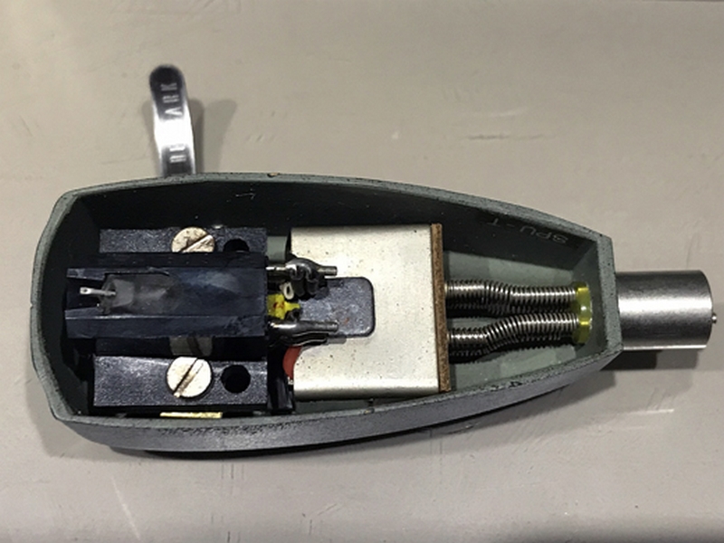

L’autre exemple est la célèbre Ortofon SPU-GT  (G pour le porte-cellule, T pour transfo)
L’ensemble dépasse les 31gr… Là aussi, inutile de préciser que beaucoup de bras vont tirer la tronche…  De plus, la compliance latérale à 10Hz est de 10.10-6 cm/dyne. Un bras lourd est indispensable, sauf pour les révolutionnaires de la physique, bien entendu. Ajoutons qu’il lui faut 3gr, et que le niveau de sortie est de 10mV. Ici, c'est le modèle E comme elliptique pour le diamant.
