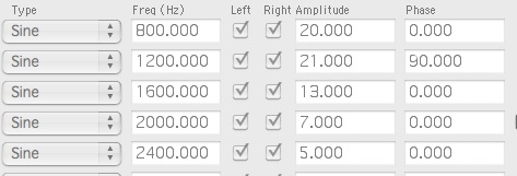

Etmo a écrit :C'est possible de proposé un son avec une première fréquence vers 800Hz ou 1000Hz pour avoir une écoute avec une distance critique acceptable.
Fait avec AudioToolBoxOSX ( mac)
( une beta de Rew l'a fait, mais abandonné ensuite)
variation 0/90° à 1200 sur cette base
.txt    en haut phinasse - copie.txt (Taille : 56,46 Ko / Téléchargements : 303)
