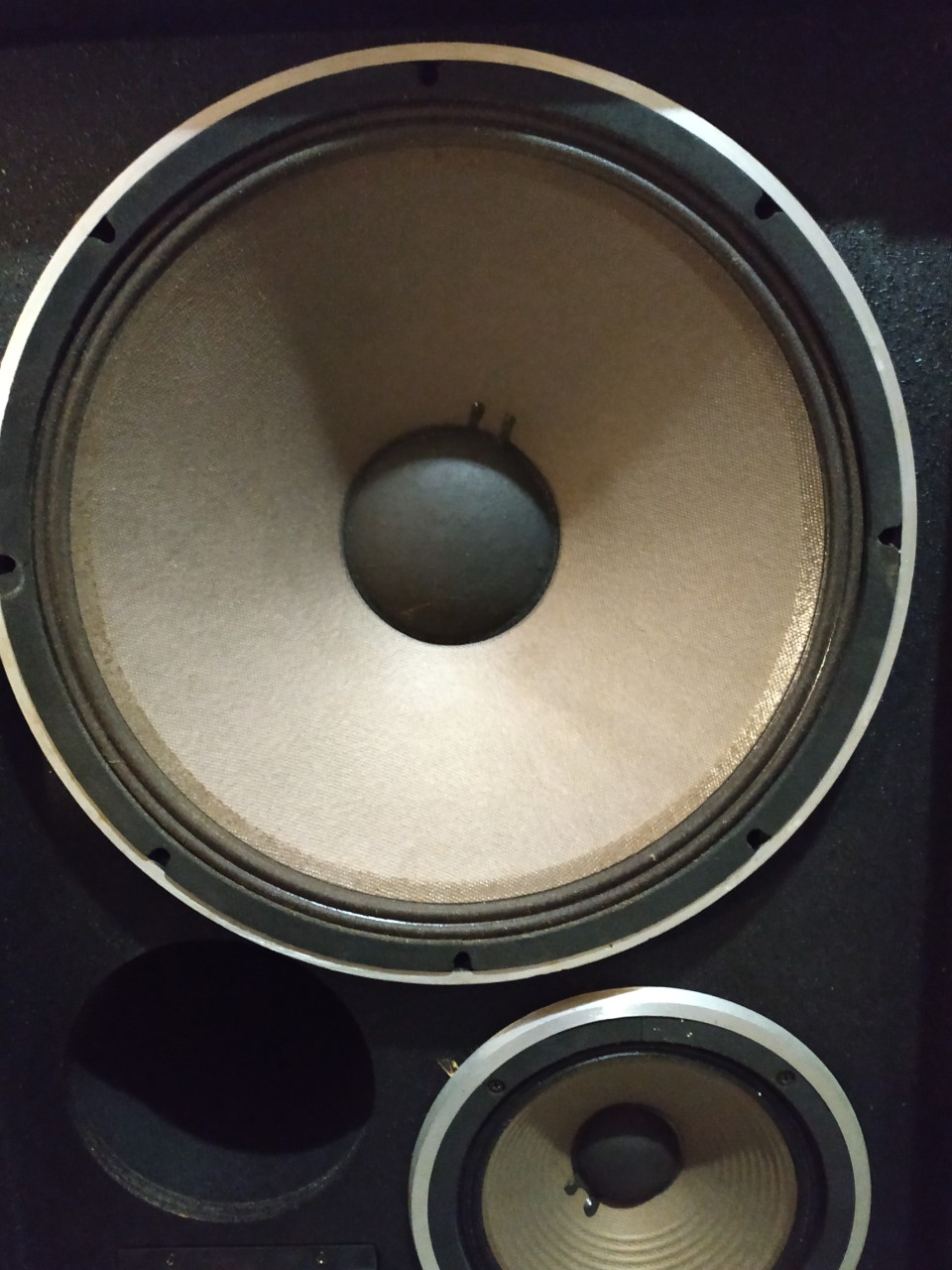

Le E145 sur la première photo a déja été (grossièrement) réparé. Est-ce celui ci qui pose problème ?
#35
RE: Mesure d'impédance avec LIMP ou REW ?
Celui dont le cache noyau a été grossièrement réparé fonctionne bien .
Le HS c'est l'autre .

Pour la réparation du E145, cela ne va pas être facile. Etant donné que celui qui fonctionne a visiblement déjà été réparé avec une bobine d'origine inconnue, cela ne sera pas simple de retrouver une bobine identique pour l'autre. En sono cela n'a pas grande importance, mais en home audio, c'est autre chose. Sauf à trouver un kit jbl d'origine, il vaut mieux ne remplacer QUE la bobine mobile (éventuellement le dôme cache poussière si il a été abimé pendant le démontage). Une chose que je ferais personnellement, c'est de remplacer la bobine sur celui HS par une bobine avec les caractéristiques de celle d'origine JBL: resistance, diamètre, type de fil, hauteur de bobinage, type de support, hauteur du support. Si les mesures après réparation sont proches de l'autre hp, c'est tout bon. Si ily a trop d'écart, remplacer à son tour la bobine de l'autre hp avec la même que le premier réparé. Ceci dit c'est sous réserve de ce que l'on peut trouver au démontage (spider ou suspension affaissé )
