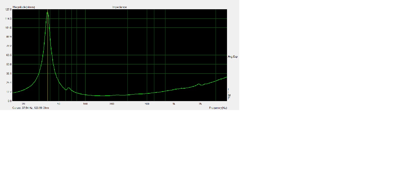

LIMP :
LIMP indique une fs de 37,54 Hz, et une valeur max de 123,66 Ohms.

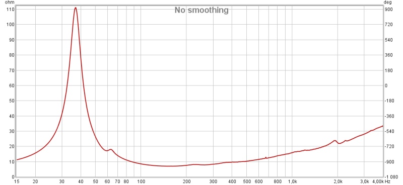

REW :
REW indique une fs de 36,9 Hz, et une valeur max de 111 Ohms.

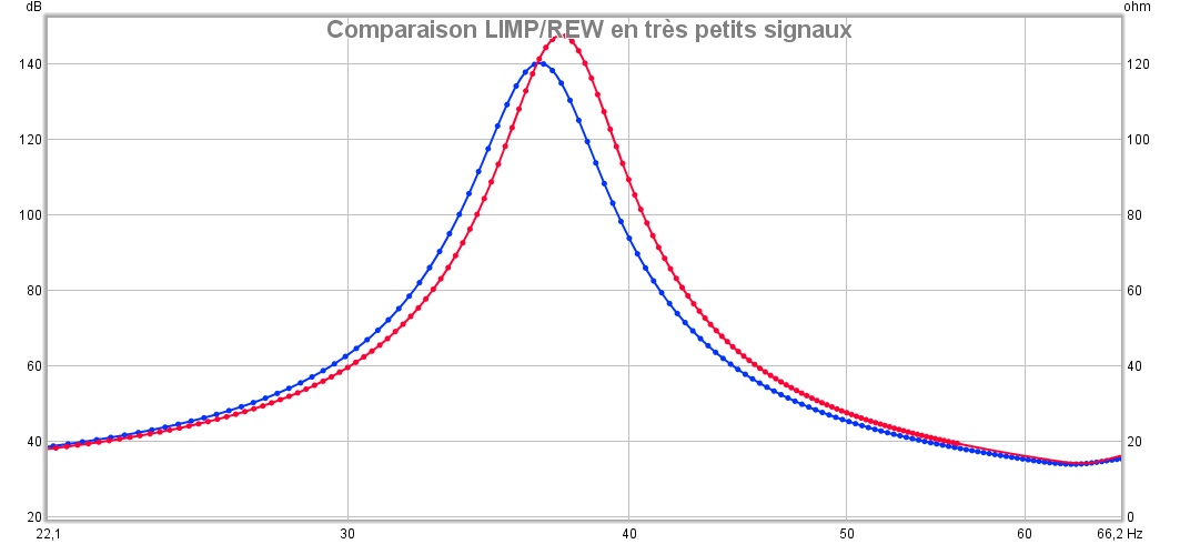

J'ai suivi tes conseils et réalisé la mesure en très petits signaux (HP 18 Sound 18NLW9000). J'ai importé dans REW la mesure LIMP pour faciliter la lecture (LIMP en rouge, REW en bleu) :
REW : fs=36,5 Hz, Zmax=120 Ohms
LIMP : fs=37,4 Hz, Zmax=128 Ohms
C'est relativement proche, mais il y a quand même 0,9 Hz d'écart sur la fs.

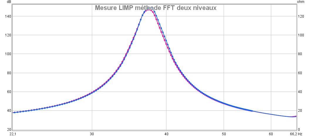

Par acquit de conscience, j'ai refait des mesures avec LIMP, méthode FFT (les deux méthodes FFT, pour être précis), aux deux niveaux utilisés précédemment :
On observe que les deux résultats sont quasiment superposables. Ils donnent une fs de 37,5 Hz, et une Zmax de 128 Ohms +/- 1 Ohm.
C'est exactement le résultat observé par la méthode stepped sine à faible niveau.
