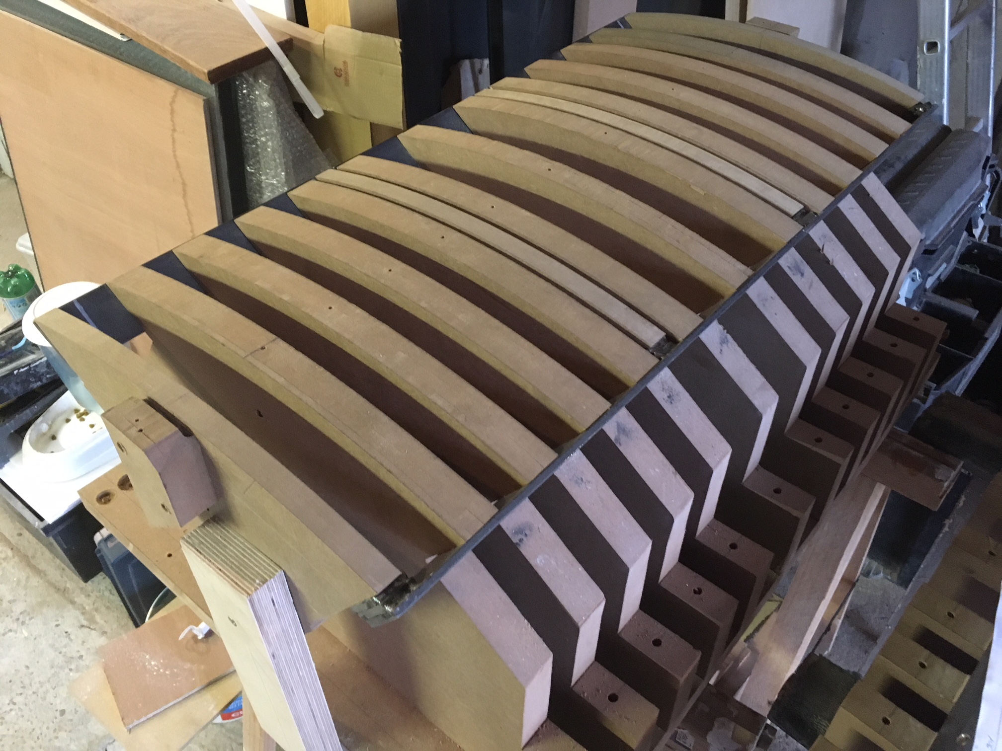

Cela avance bien mais c'est beaucoup plus long que ce que j'avais imaginé. Chaque 1/2 pavillon nécessite 4 jours de travail entre les débits des renforts et les temps de séchage ! Le troisième sors de presse demain.
Quelques photos :
Reste à déterminer la (les) couleur(s).... Vue l'encombrement l'extérieur sera blanc.

Si j'ai bien compris, 2 gabarits ? Un pour le cintrage, un autre pour assembler le pavillons avec ses cotés?
Ce dernier reste creux ?
Pierre
#54
RE: Plans ALTEC 817
Bonsoir Stéphane,
Vraiment impressionnant !
Cordialement, Dom.
#55
RE: Plans ALTEC 817
Non en fait il n'y à qu'un seul gabarit que j'ai modifié pour pouvoir faire en une seule fois le collage des renforts et des 3 couches de la partie cintrée.
Une fois démoulée j'utilise la partie concave pour travailler sur la pièce en préservant la partie arrondie.
La difficulté de cet outillage c'est qu'il est lourd et à chaque mise sous presse et démoulage il faut être deux pour manipuler l'outillage.
Sur cette photo on voit les renforts positionnés avant collage de la première couche.
Si c'était à refaire je sous traiterais à quelqu'un équipé d'une commande numérique le débit des différents renforts (plus de 60 pièces) dont 40 réalisés à la main à la défonceuse.

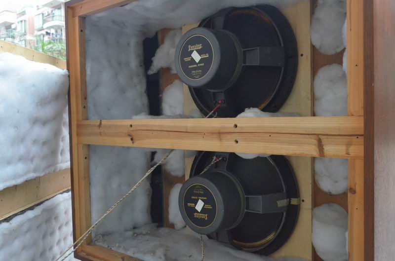

Je garnirai l'intérieur du pavillon avec un amortissant acoustique avant l'assemblage final.
Exemple de garnissage :
