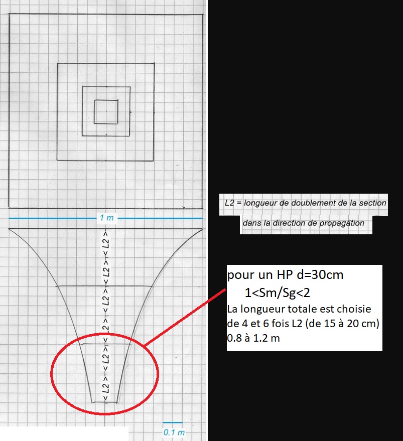

Bonsoir, l'expansion d'un pavillon commence à la gorge (truisme)
avec une gorge de 38 cm2= 6x6 cm on charge correctement un HP de 10 cm de diamètre. Je l'ai fait pour un FE103 avec une bouche 60x60 cm (Sb/Sg=100),
c'est bien mais ne peut rendre de "puissantes sensations"...
Le cone d'un HP de diamètre 20 ou 30 cm nécessite une surface de gorge en rapport avec sa surface de membrane. Prendre Sm/Sg= 1 marche très bien, avec un gain de 6à8db
on masque partiellement la suspension en créant un filtre passe bas et on évite de faire une chambre de compression nuisible à la linéarité.
Pour un diamètre 30 cm, une gorge carrée de 25 cm n'est pas de trop...les dimensions de l'ensemble restant "raisonnables"...
(avec un L2 de 20 cm, le calcul se fait de tête Wink)
Cordialement, Jean-Yves

jys a écrit :Pour un diamètre 30 cm, une gorge carrée de 25 cm n'est pas de trop...les dimensions de l'ensemble restant "raisonnables"...
Bonjour Jean Yves et merci pour cette réponse matinale Smile
Si je pars sur une gorge carré de 25x25 j'ai donc Sg= 625 cm² qui est environ égal à Sm (pour un diamètre de 28 cm) => donc pas de compression du HP
Une bouche d' 1m x 1m ça pourrais passer, mais je pense que je partirais plutôt sur 0.8 x 1.2.
La longueur serait donc de 0.8 m
Dans ce cas, quid de la charge pour le HP ? ouverte, BR, clos ???
en tout cas, merci je commence à y voir un peu plus clair, je vais pouvoir tenter un proto Wink
