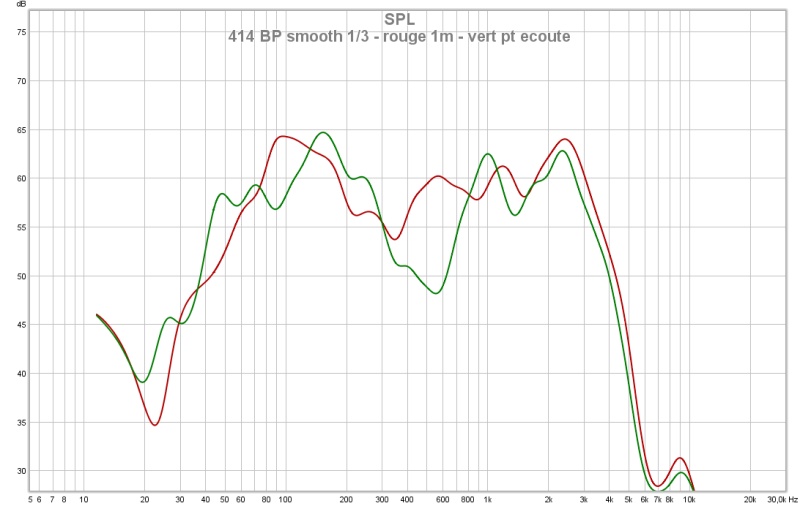

Voici une courbe des mes 414 mesurés sur leur BP à 1m en rouge et au point d'écoute en vert.
On voit bien sur les courbes que le room gain me permet de descendre à 50 Hz même si c'est un peu torturé, mais on remarque surtout que ça creuse assez nettement entre 300 et 700 Hz au point d'écoute.
Mes 299 sur pav Guigue C300 ne descendent pas vraiment sous 600 Hz, ça me pose un problème.
N'ayant pas envie d'user de correction, je cherche donc une solution pour comble ce trou, mais aussi pour "limiter" les résonances de pièce à 50 Hz et 77 Hz entre autre.

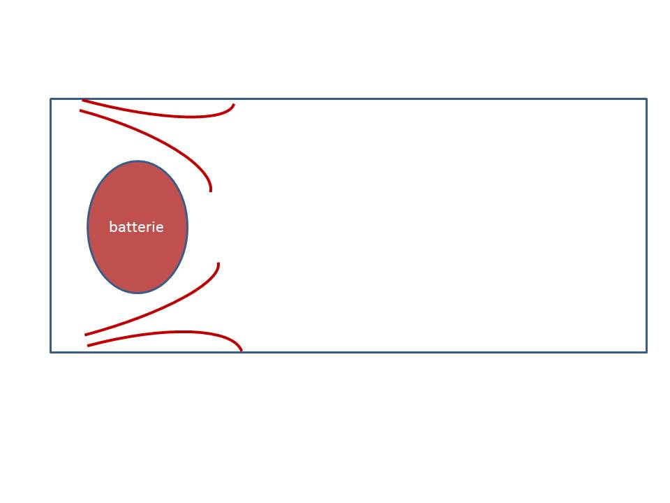

La solution pavillon me plait donc bien, ça permettrai peut être d'êrte moins tributaire de la pièce, mais aussi avec ce genre de pav de faire une mise en phase mécanique des hp.
Niveau dimensions, je peux me permettre un truc du genre 1m50 de longueur et une bouche d' 1mX1m.

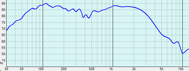

Peux-tu me rappeler si tes 414 sont des Altec ou des GPA? De mon côté, j'avais pris plusieurs mesures de mes 414-8B GPA en caisson petite Onken et ils étaient très linéaires. De plus, ça peut monter assez haut sans problème.

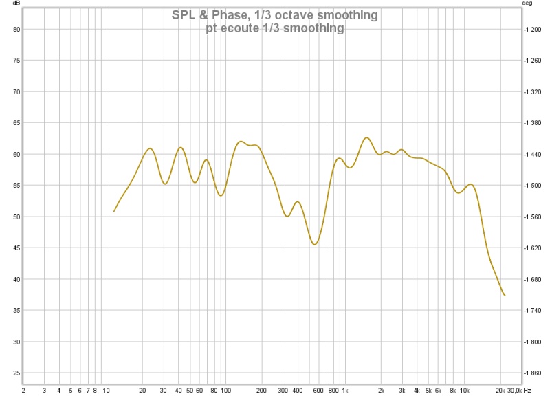

Oki pour les mesures, voilà c'est corrigé:
la réponse du système complet raccord LR24 à 750 Hz entre 414 et 299:
C'est vrai que la petite onken est une valeur sure et que le linéarité est top, mais niveau encombrement c'est un peu juste car elles font 65 cm de large, avec le pincement ça fait donc encore plus.
Ma pièce est assez étroite, 3m10 de large et entre les enceintes, j'ai une batterie à caser !!
C'est pour ça que l'idée du pav, même avec une bouche assez large mais qui sort devant la batterie me plait bien car ça laisse tout de même un accès.
Pour illustrer:
voilà voilà

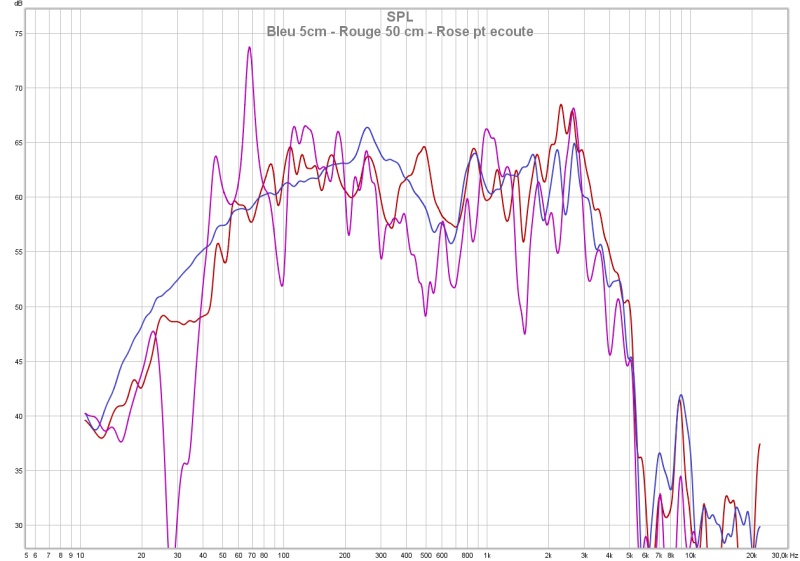

Je n'ai pas encore utilisé Rew, mais la mesure au message #1 me semble fort improbable. Avant de pratiquer du smoothing extrême, peux-tu publier une mesure en champ proche (5cm ; 1/12th) ? Et tu mesures bien un seul baffle en fonctionnement ?
Mesure d'une voie grave avant filtrage, chez Hah, 50cm, 1/12th :
Bien à toi, Jean-Marc.
RE: Pavillon avant pour 414 - Lol - 12/08/2017
Bonjour Jean Marc,
voilà, une mesure 5cm, 50 cm et point d'écoute sur un seul BP Smoothing 1/12
