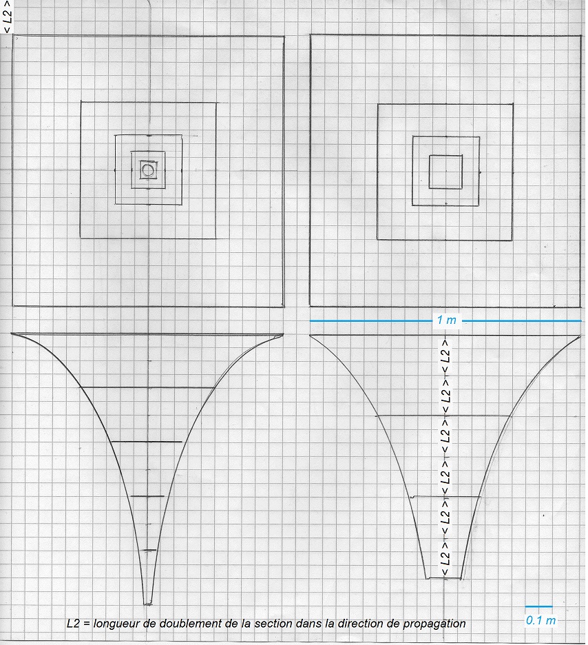

Après un grand nombre de réalisations j'ai fini par comprendre que le "grand nombre" est celui du doublement de la section dans une progression exponentielle.
Rien de magique là dedans, c'est une loi universelle d'expansion dans la nature.
Pour exemple un pavillon carré de fréquence de coupure basse 150 Hz avec surface de bouche 1m2 peut se dessiner depuis la bouche
pour s'adapter à des HPs (38, 30, 21, 17, 13, 10 cm) avec un taux de compression modéré ou éventuellement une "très bonne compression qui peut le faire"

Mon dernier message était "un peu court" et ne répondait pas vraiment à la question de David
(j'ai retrouvé le dossier de nos échanges et les photos de ton "petit théatre" Wink)
Je pense depuis les 80's que les pavillons exponentiels sont dotés de qualités remarquables.
De saines lectures et quelques calculs à la main (à l'époque, pas d'ordi donc pas de simulation)
me font "découvrir" cette loi fondamentale garantissant une transformation d'impédance large bande.
Pas d'ordi donc abaque: celle que je vous livre me sert depuis 30 ans sans faillir.
Mon expérience sur des dizaines de pavillon réalisés suivant cette méthode de calcul est claire:
La surface de bouche est fondamentale: je préconise 2X Sbm donnée par l’abaque
On peut diminuer "un peu" L2 (pour une longueur donnée, augmenter le facteur d'expansion Sb/Sg est toujours favorable)
Si on veut tirer tout le potentiel de cette expansion "naturelle", Sb/Sg devient Le Paramètre essentiel.
