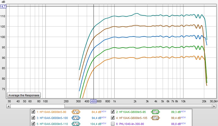

Par la suite j'ai linéarisé (rephase + convolution a phase minimale dans un PC dédié) les réponses des 2 transducteurs de ma comparaison.
La linéarisation est ici relativement poussée, avec un filtre passe haut LR24 sur chacun (FC 500 Hz sur le couple HF10AK G600 (mon pavillon) et FC 300 Hz sur le PHL 1040 1140 dans sa charge close).

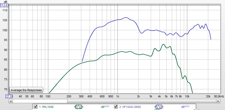

Les mesures qui suivent sont toujours a 1 m dans l'axe, micro calibré, SPL progressif de 90 a 110 dB/1m par pas de 5 dB :
HF10AK pavillon G600 :
Fait troublant, la linéarité n'est pas la même vers 2Khz  Undecided , sinon le moteur descend très bien, ce qui a rendu ces mesures possibles.
mesure SPL du PHL 1040 1140 :
Edit : le PHL testé ici est le 1140 et non le 1040, très proche, je traine cette erreur de réf dans mes tablettes et cela ressort ici Angel . Cela ne change heureusement rien dans la démonstration.

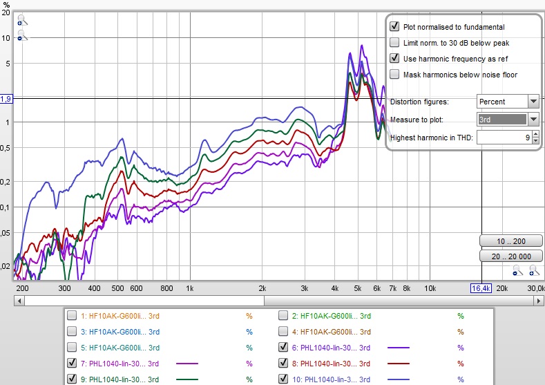

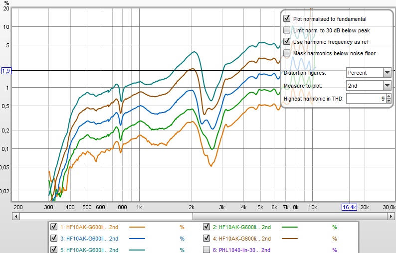

Les distos maintenant :
HF10AK, harmonique 2 :
HF10AK, harmonique 3 :
Il se passe bien quelque chose avers 2 Khz mais est ce vraiment gênant dans l'absolue?
Quoi en penser, comparativement a d'autre solution?
Ce moteur montre par ailleurs sur un pavillon le chargeant correctement en bas une excellente capacité a descendre, ici mesures 110 dB/1 m avec une fréquence de coupure basse de 500 Hz en LR24 sans explosion de la distorsion.
le PHL 1040 1140, harmonique 2 :
sur son terrain dans sa bande utile par rapport a la faital
le PHL 1040 1140, harmonique 3 :
Bien moins a l'aise, la suspension plate semble montrer ses limite sous 500 Hz a fort SPL (110 dB SPL, ici FC 300 Hz pour mémoire).

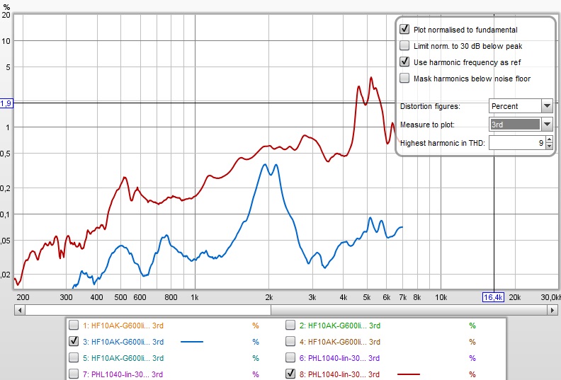

Comparaison avec les mêmes mesures que précédemment pour faciliter la lecture.
harmonique 2 pour 100 dB a 1 m :
harmonique 3 pour 100 dB a 1 m :
Concernant la H2 la HF10AK est moins performante que le PHL, comme toujours avec les compressions.
Par contre sur le critère de la H3, autrement plus critique que la H2, elle est est bien supérieur, et ce même filtrée a 500 Hz ce qui est remarquable ...
Sur ce critère cela en fait, avec le bon pavillons, un moteur de choix pour une configuration 2 voies 1 pouce + 38 cm pour celui qui serait tenté, même si il existe plein de 1.4" capable de cela très bien également, mais peut descendront aussi bas ...
RE: Faital HF10AK - mastro - 17/01/2026
(17/01/2026-18:43:21)Greg Lagarrigue a écrit : Comparaison avec les mêmes mesures que précédemment pour faciliter la lecture.
comparatif très intéressant , sauf qu'a mon avis :
la fréquence du baffle step de la charge close du Phl 1140 ou 1040 est trop élevée pour un filtrage à 300hz .
pourrais tu refaire l'essai du PHL 1140 avec un baffle de plus grande dimension que 22cm ?
tu constateras alors que la H3 n'augmente absolument pas de 500Hz à 300hz et même bien au dessous avec a mon avis une marge de sécurité beaucoup plus grande qu'avec une compression 1p sur ton pavillon.
mais la disto H3 est effectivement proche de 0,2% .
quelle est la duree de tes sweep pour tes mesures de distos ???
ensuite le PHL n'est qu'un HP de pur medium qui doit être filtré suffisamment raide et bien au dessous de 2khz maxi .
