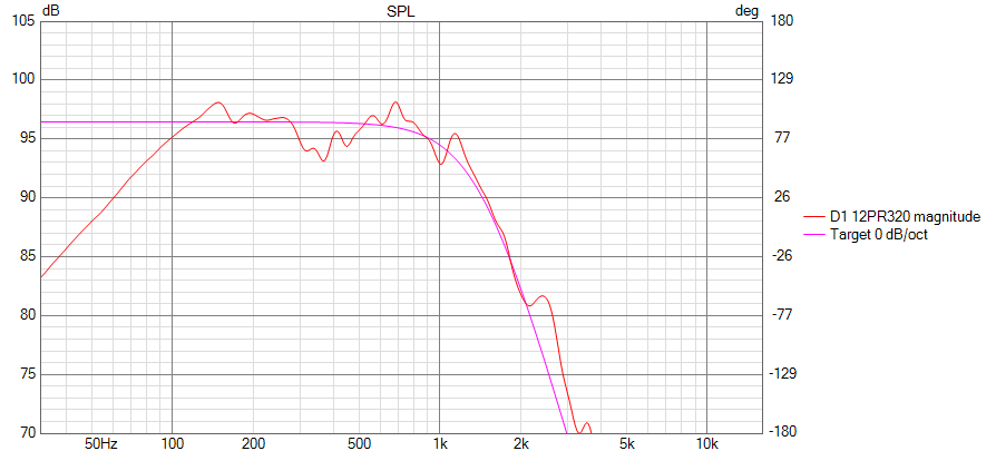

Avec des cibles acoustiques en Linkwitz-Riley 24dB/oct, on doit pouvoir croiser à 1,4kHz. Fréquence basse à ne pas dépasser d'après Faital : 1,3kHz 12dB/oct pour la HF10K et 1,4kHz pour le STH100. Avec l'outil SPL Trace de VituixCAD, pour l'instant avec le PR320, j'ai extrait du site fabricant la réponse SPL (phase minimale générée par l'outil) en fichier .frd et l'impédance Z en fichier .zma (non bass-reflex mais parfaitement viable pour designer un aiguillage à 1,4kHz).
Voilà le résultat avec au filtre une self de 2,2mH et un condensateur de 24µF agencés en passe-bas du deuxième ordre :
La Ballade m'inspire ! Jean-Marc.

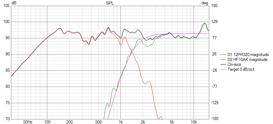

Edit : En intégrant la voie haute :

Comme je l’ai déjà écrit, 1,4kHz c’est trop bas pour les HF10AK. A moins de beaucoup aimer la distorsion harmonique.

(12/01/2026-23:03:04)Ragnarsson a écrit : Comme je l’ai déjà écrit, 1,4kHz c’est trop bas pour les HF10AK. A moins de beaucoup aimer la distorsion harmonique.
Aimer beaucoup la distorsion. Mouais, petite provocation gratuite envers les audiophiles ? Non, je n'aime pas "beaucoup" la distorsion. J'ai pu mesurer en réponse SPL (mais pas en distorsion) puis écouter cette HF10AK sur deux systèmes, chez Dominique-Tanguy et chez HaH. Un bon composant ! Filtrée plus haut, certes. Si une autre 1" fait beaucoup mieux en recul de DHT avec la même linéarité, allons y ! La 18 Sound ND1090 à faible distorsion a une linéarité de réponse en fréquence moindre et est ainsi plus délicate à intégrer en filtrage passif.
