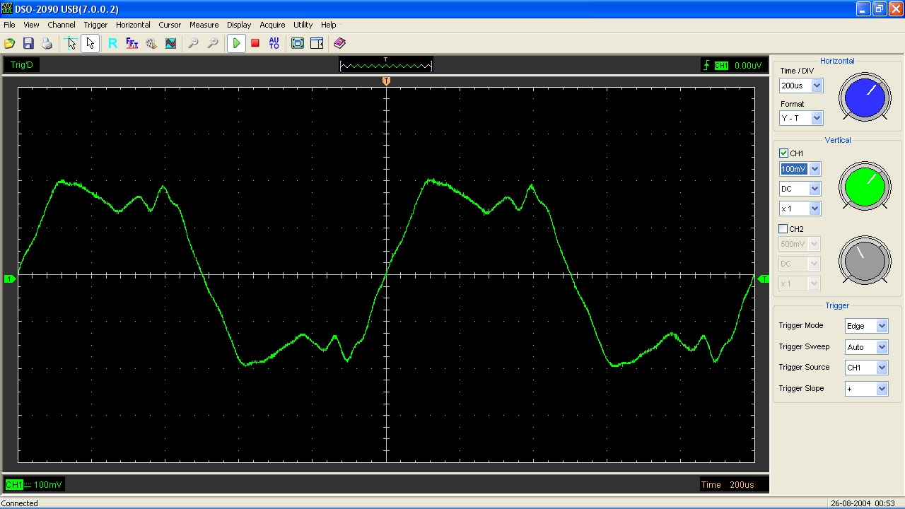

RE: temps de montée du numérique qualité CD - calculette - 22/01/2025
Dans mon message #49 j'ai mis le signal carré 1000 hz en qualité CD (bon Dac) puis en qualité Vinyle (bonne cellule et bon pré-ampli).
Je rajoute maintenant ce même signal envoyé sur l'enceinte 3 voies (elle n'est pas facile à driver avec son filtre passif complexe), il y a un excellent géné BF en entrée de l'ampli (pas de CD ni Vinyle évidement).
Je n'envoie que 6,3 volts car au dessus ça fait très mal aux oreilles mais l'ampli tiendrait la même qualité jusqu' à 18 volts sur 8 ohms soit à peu près son maximum de 40 watts.
C'est un ampli très bon marché avec des TDA7293 de contre façon à ce prix là ce n'est surement pas des vrais.
Enfin je mets le signal qui arrive au point d'écoute à 3.5 mètres (microphone Rode M3) Attention là si on déplace un peu le micro on n'a pas la même chose !
Ce résultat pourrait être meilleur si je sortais de la pièce car l'onde sonore rebondit sur moi qui suis assis à ma place à coté le microphone.
L'idéal étant obtenu quand l'audiophile n'est pas dans la pièce ! Eh oui le point faible est l'audiophile qui par sa présence perturbe le signal

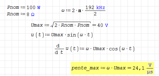

(22/01/2025-00:44:48)xnwrx a écrit : Bien sûr que si on peut Jean-Marc, et dans le cas qui nous intéresse, c'est à dire le temps de monté min d'un système de bande passante donnée, on doit le faire.
Quand Raoul parle du temps de montée d'un ampli apte à restituer... (voir la citation de Raoul ci-dessous), je comprends temps de montée sur la magnitude nominale de cet amplificateur. Ou en tout cas sur une amplitude visée.
Je ne vois pas quel autre signal émanant d'un numérique à 192kHz qu'un sinus de 96kHz 40Vcrête, pourrait demander à un ampli de 100W/8Ω une vitesse supérieure à 24V/µs. S'il y en a un, j'aimerais voir son chronogramme avec magnitude en volts, et composition en descriptif.
(19/01/2025-14:58:56)raoul a écrit : On parle du temps de montée d'un ampli apte à restituer tout ce qu'on lui donne à ingurgiter, y compris les plus hautes résolutions qui sont susceptibles de sortir de sous "ma" console.
Jean-Marc.

Bonjour Jean-Marc
Avec un signal à Fe 192kHz issu d’un DAC NOS sans filtre passe bas en sortie, pour bien reproduire les fréquences image et faire plaisir aux chiens et chauve souris?

Y'en a qui sont fans d'aliasing Tongue
