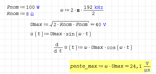

(19/01/2025-14:58:56)raoul a écrit : On parle du temps de montée d'un ampli apte à restituer tout ce qu'on lui donne à ingurgiter, y compris les plus hautes résolutions qui sont susceptibles de sortir de sous "ma" console. Bonjour Raoul,
192kHz d'échantillonnage, c'est un sinus de 96kHz maximum. Un amplificateur devra avoir un temps de montée supérieur à la pente maximale du signal en sortie. Exemple ici avec un amplificateur de 100W sur 8Ω :
Quand on se limite à 50W et à un sinus de 20kHz, ce qui est déjà rarissime dans un signal musical, on tombe à 3,6V/µs.
Bien à toi, Jean-Marc.

Petite remarque Jean-Marc, le temps de monté nécessaire n'est pas lié au sinus de fréquence maxi de la bande passante, mais à la réponse impulsionnelle (ou réponse indicielle) de cette même bande passante. Dans ces conditions, le temps de monté nécessaire est bien bien supérieur

(19/01/2025-16:39:18)xnwrx a écrit : le temps de monté nécessaire n'est pas lié au sinus de fréquence maxi de la bande passante, mais à la réponse impulsionnelle (ou réponse indicielle) de cette même bande passante. Dans ces conditions, le temps de monté nécessaire est bien bien supérieur Pour le temps de montée de l'ampli qu'évoque Raoul ? Quelle valeur alors ?
