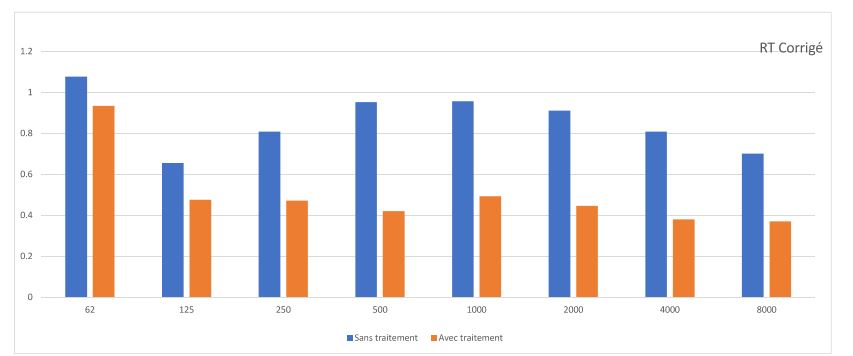

Pour avoir vu la salle et écouté son système actuel, il faudra à minima traiter le mur arrière en plus de l'utilisation d'un pavillon. Le TR et irrégulier et pour moi beaucoup trop élevé.
J'avais proposé à Xavier de prévoir des stores acoustique devant le vitrage plus des panneaux acoustiques sur mesure en toile tendu plus fibre avec un design en accord avec la pièce:
- derrière son écran,
- au plafond,
- et sur le mur derrière la zone d'écoute qui me semble trop proche.
Enfin un tapis épais au sol permet  d'équilibrer les aigus .
Cela permettait de se rapprocher de l'acoustique idéale en environnement domestique. Autre point positif la fréquence de Schroeder estimé passe de 170Hz à 137Hz

J'ai avant tout choisi l'épaisseur 50mm + 50mm de vide pour rester dans panneaux type tableau facile à intégrer dans un intérieur. Au calcul cela semble plus équilibré. J'ai même ajouté de l'absorption dans les aigu. Un plafond sous 2.40 c'est moins esthétique.
Avec un traitement similaire et une directivité qui augmente au dessus de 2000Hz ça donne cela.
Sur le decay dans la bande 200hz à 8khz la décroissance semble régulière.
