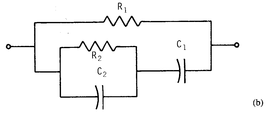

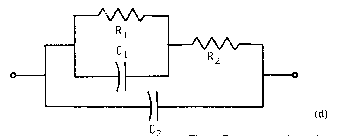

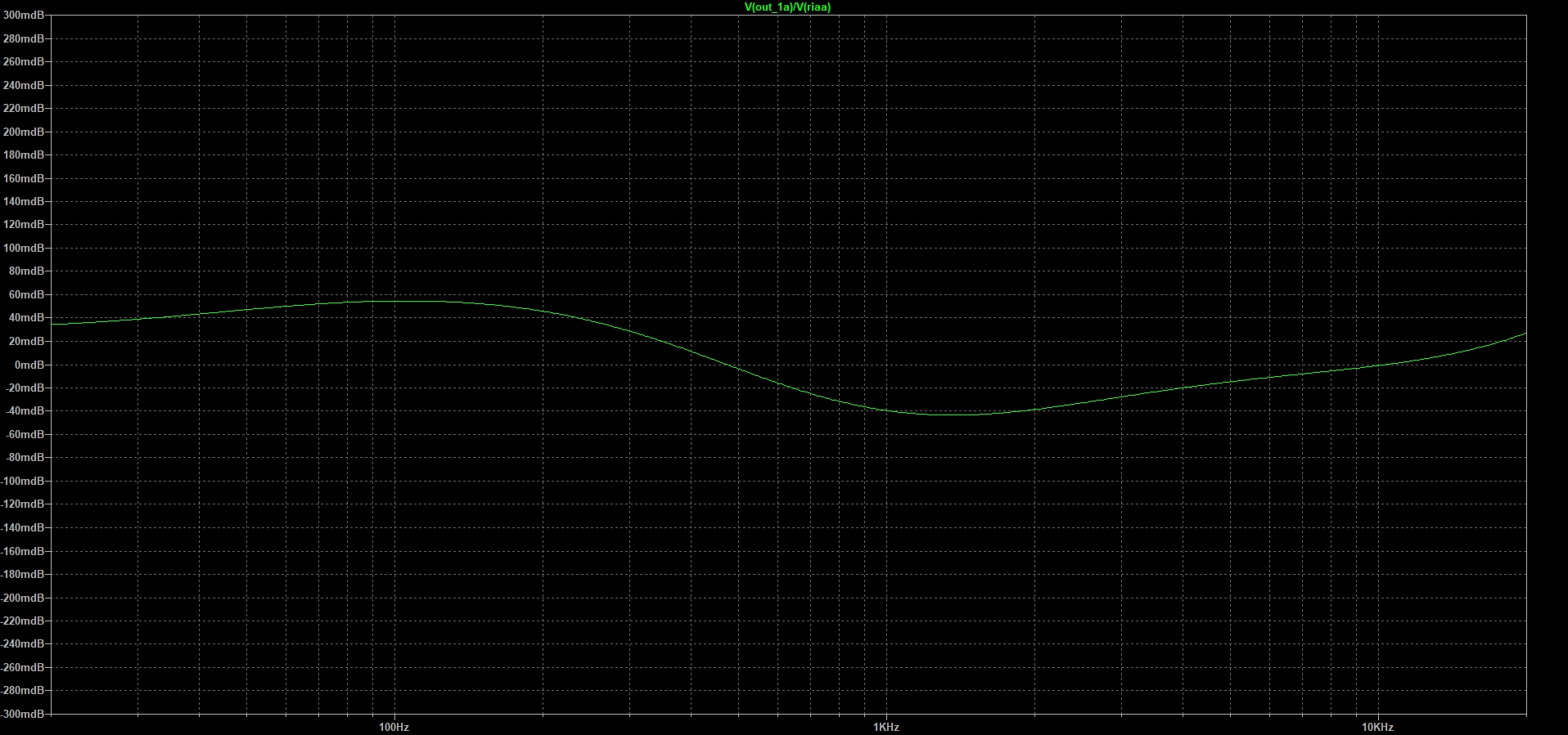

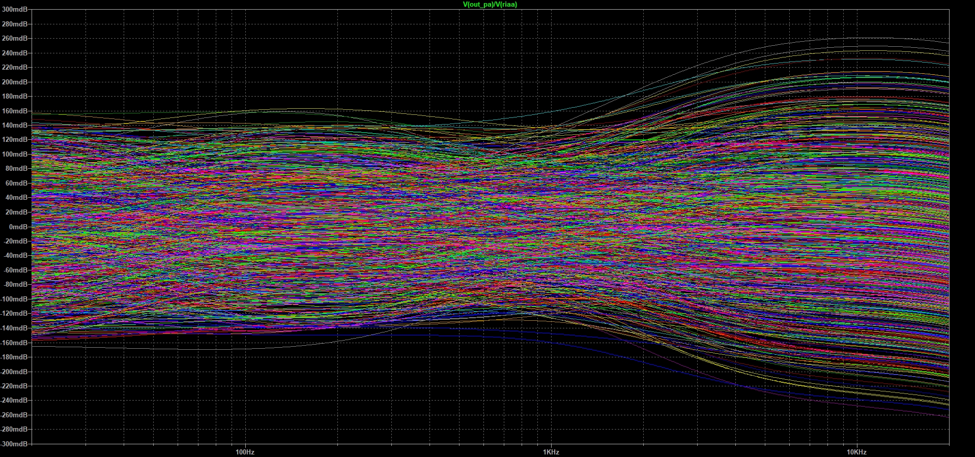

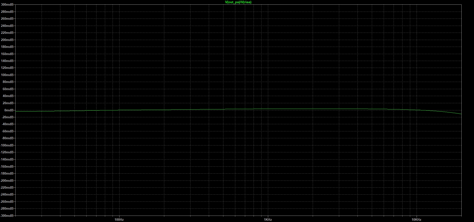

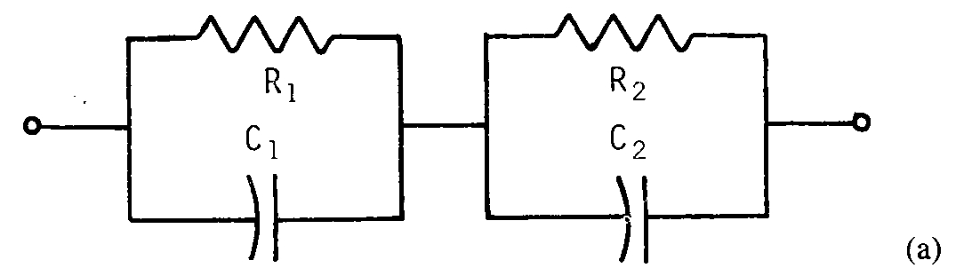

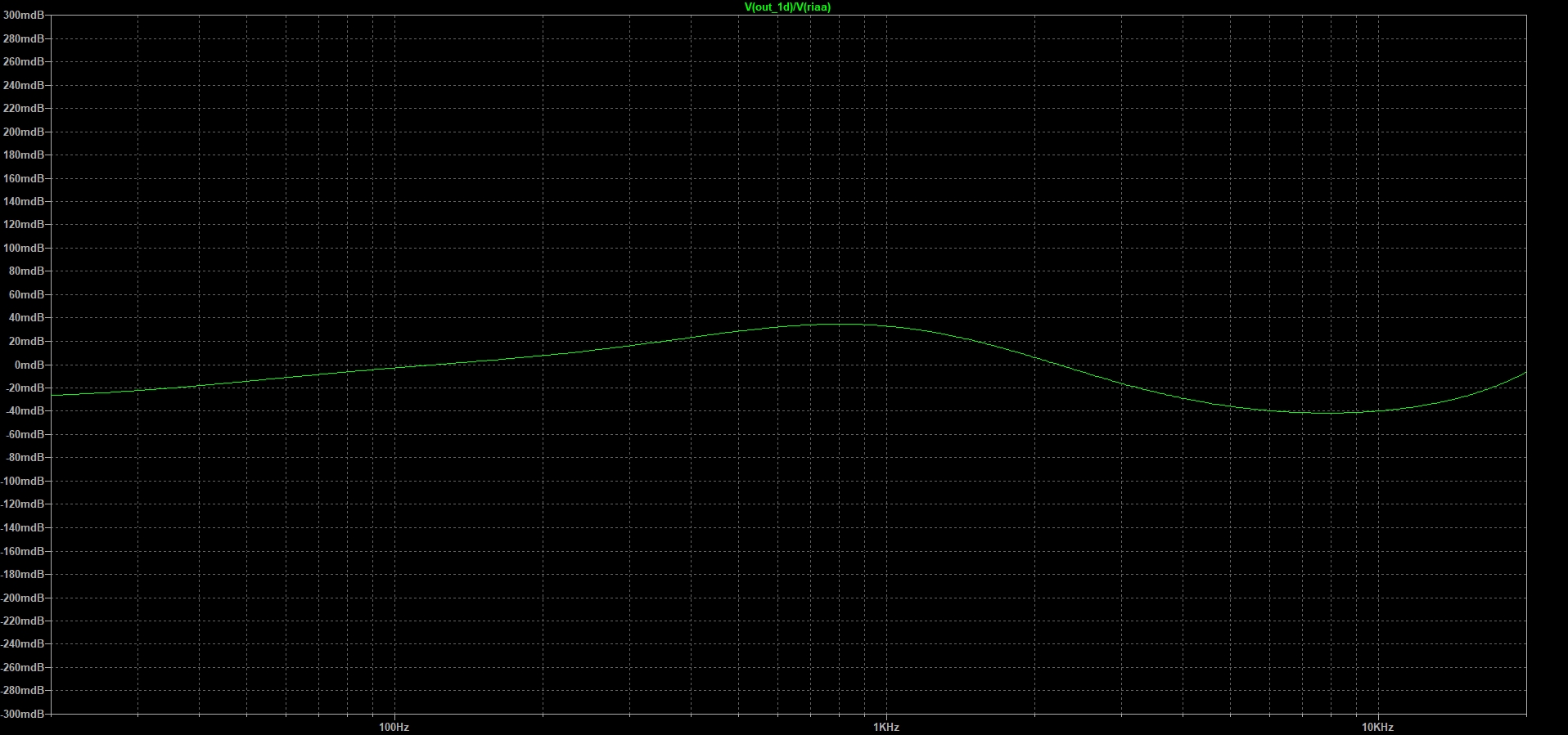

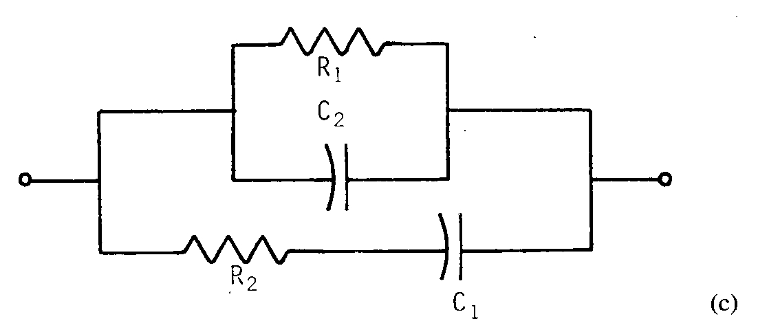

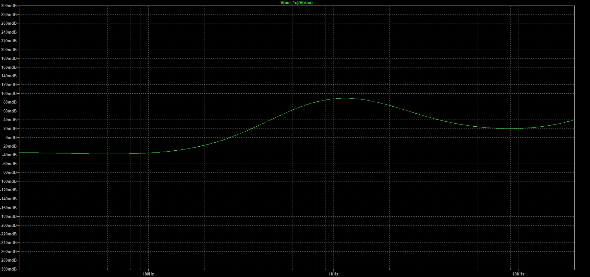

De façon à pouvoir comparer les quatre circuits de Lipshitz, j'ai simulé avec les valeurs calculées selon les formules de l'article.
L'ampli op utilisé pour les simulations est un NE5532.
Circuit 1a: Plage d'erreur de 0,1dB
![[Image: 26042910240323417418748796.jpg]](https://nsm09.casimages.com/img/2026/04/29//26042910240323417418748796.jpg)
![[Image: 26042910240423417418748801.jpg]](https://nsm09.casimages.com/img/2026/04/29//26042910240423417418748801.jpg)
Circuit 1b: Plage d'erreur de 60mdB
![[Image: 26042910240323417418748797.jpg]](https://nsm09.casimages.com/img/2026/04/29//26042910240323417418748797.jpg)
![[Image: 26042910240423417418748802.jpg]](https://nsm09.casimages.com/img/2026/04/29//26042910240423417418748802.jpg)
Circuit 1c: Plage d'erreur de 0,13dB
![[Image: 26042910240323417418748798.jpg]](https://nsm09.casimages.com/img/2026/04/29//26042910240323417418748798.jpg)
![[Image: 26042910240523417418748803.jpg]](https://nsm09.casimages.com/img/2026/04/29//26042910240523417418748803.jpg)
Circuit 1d: Plage d'erreur de 60mdB
![[Image: 26042910240423417418748799.jpg]](https://nsm09.casimages.com/img/2026/04/29//26042910240423417418748799.jpg)
![[Image: 26042910240423417418748800.jpg]](https://nsm09.casimages.com/img/2026/04/29//26042910240423417418748800.jpg)
En utilisant les formules simplifiées, les circuits 1b et 1d sont les plus précis par rapport à la correction RIAA.

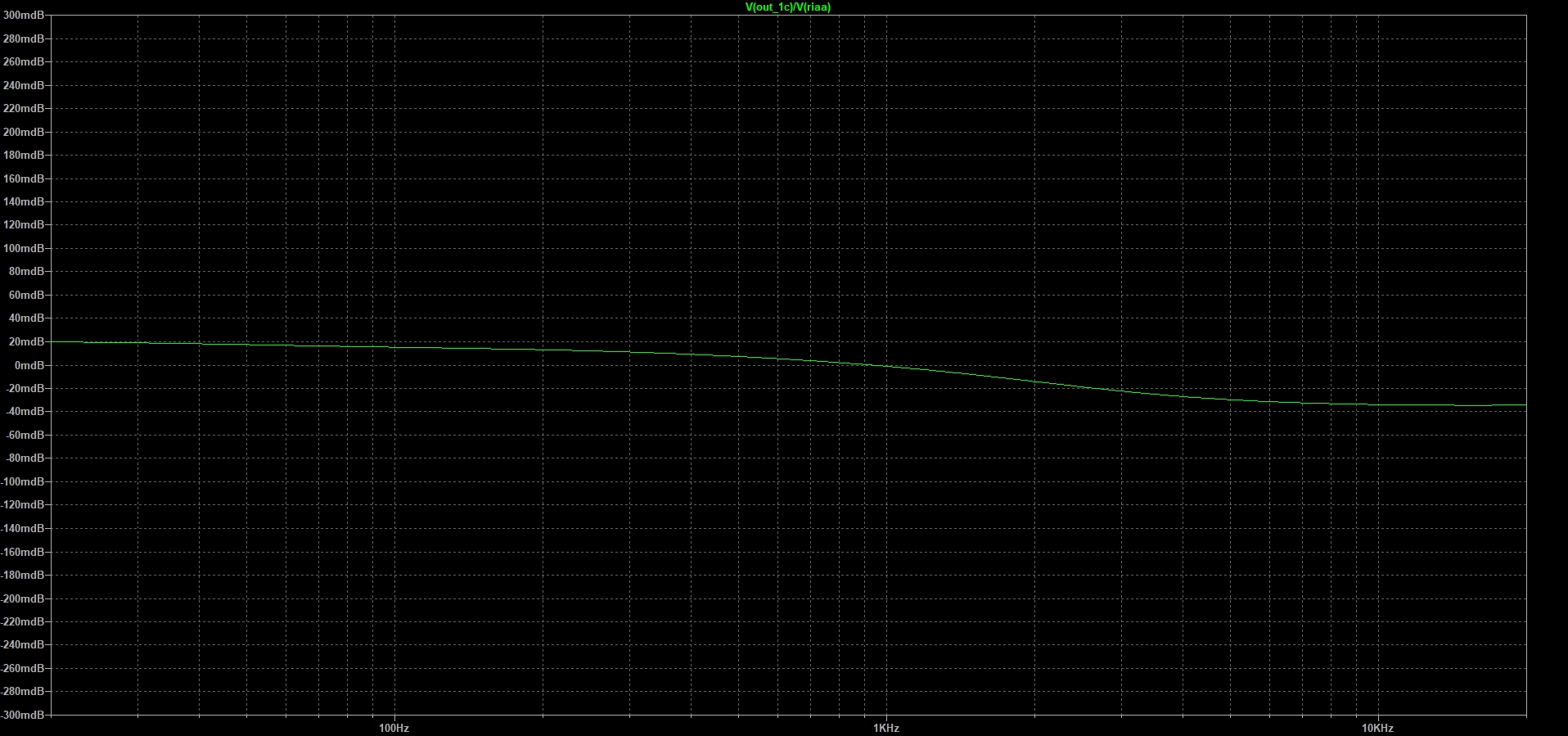

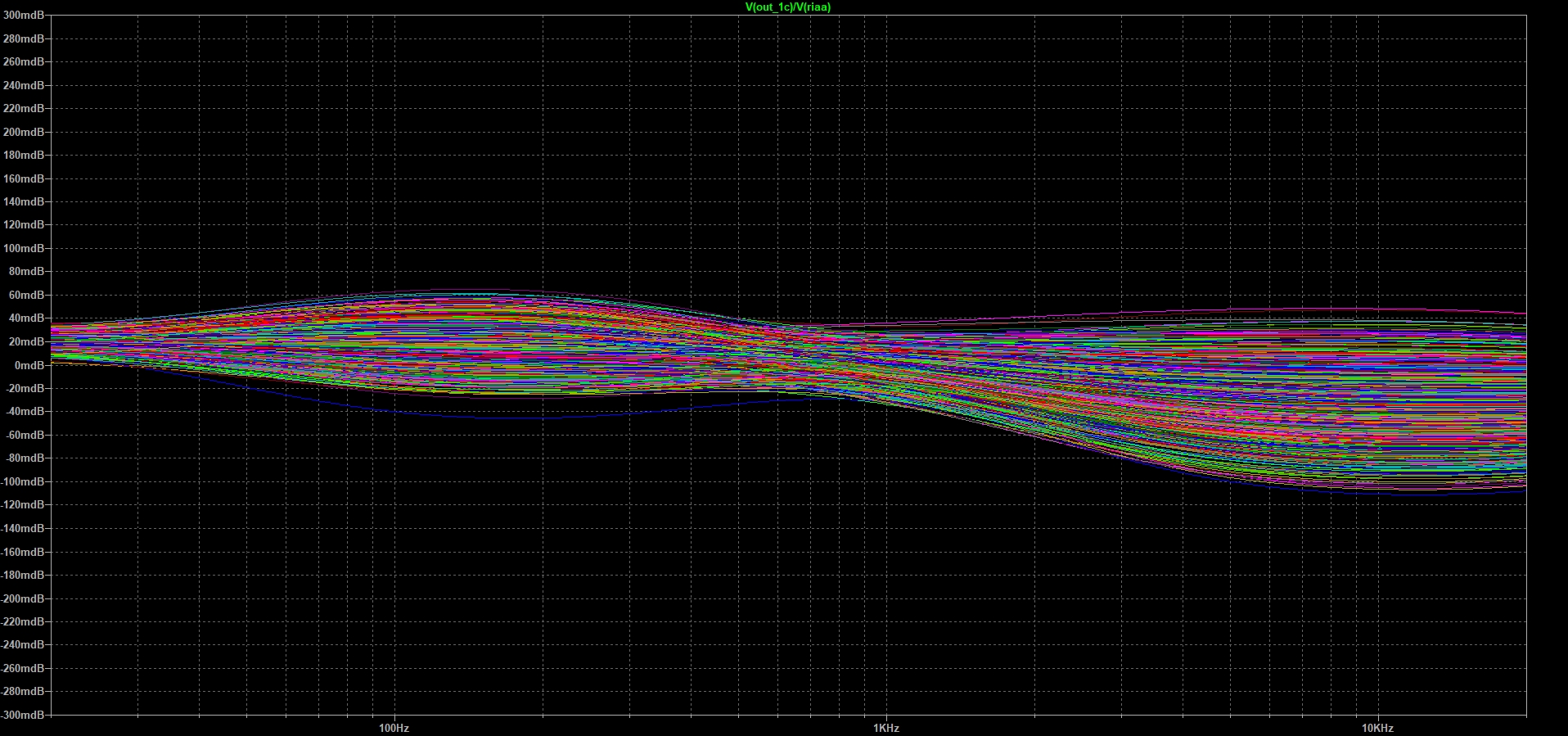

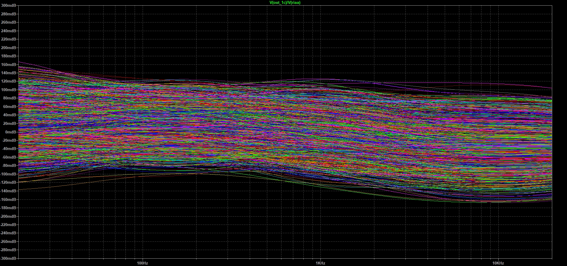

Les erreurs présentées sont en partie liées aux approximation de calcul avec les formules simplifiées de Lipshitz.
Douglas Self das un article publié par Linear Audio, a optimisé la configuration 1c en repartant des équations. Avec des valeurs standard de composants il obtient:

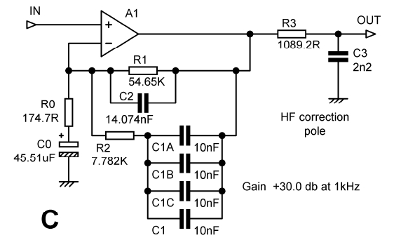

![[Image: 26050103430123417418749125.jpg]](https://nsm09.casimages.com/img/2026/05/01//26050103430123417418749125.jpg)
Lipshitz 1c optimisé par Self (article publié dans Linear Audio)

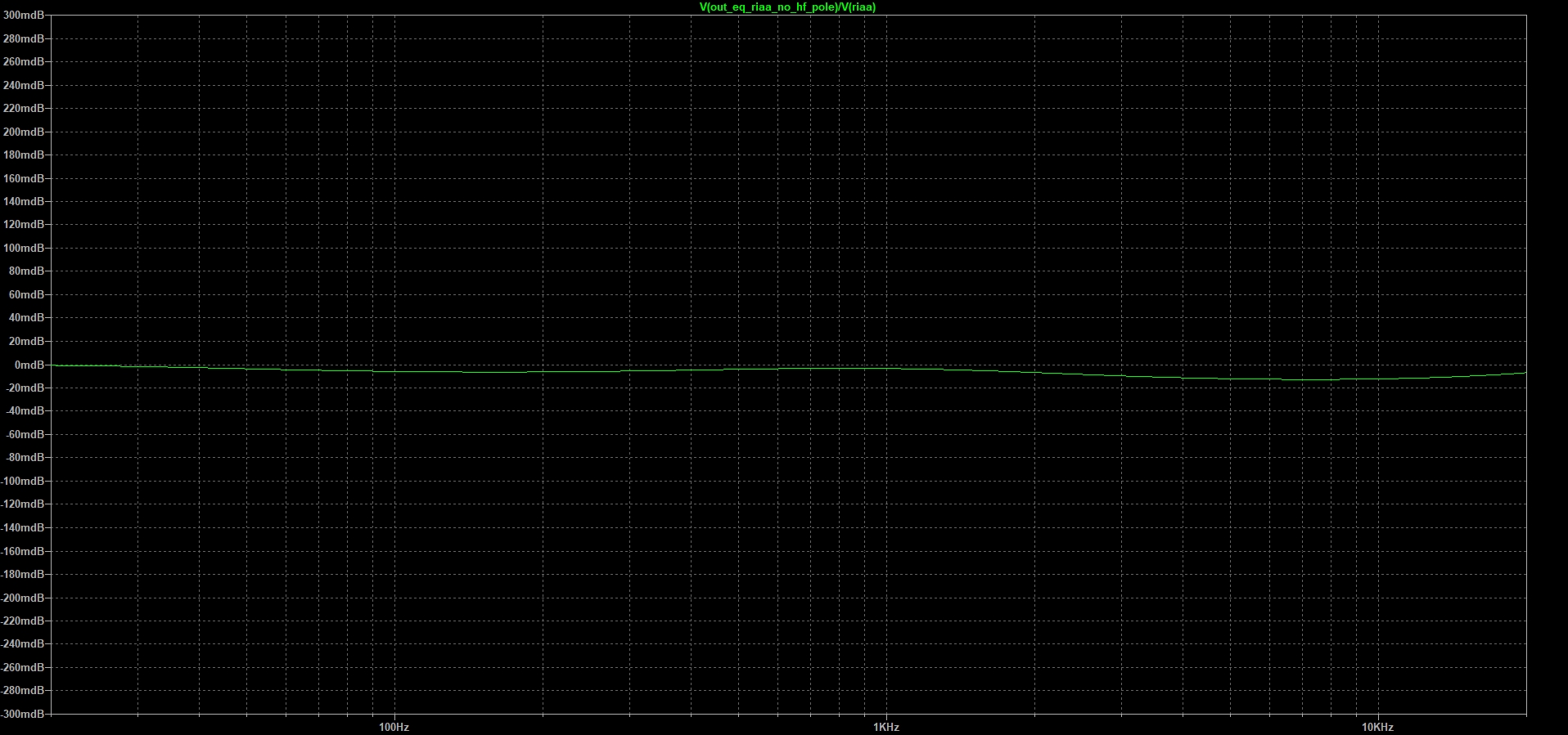

![[Image: 26050103451723417418749126.jpg]](https://nsm09.casimages.com/img/2026/05/01//26050103451723417418749126.jpg)
On obtient une déviation max de 60mdB.

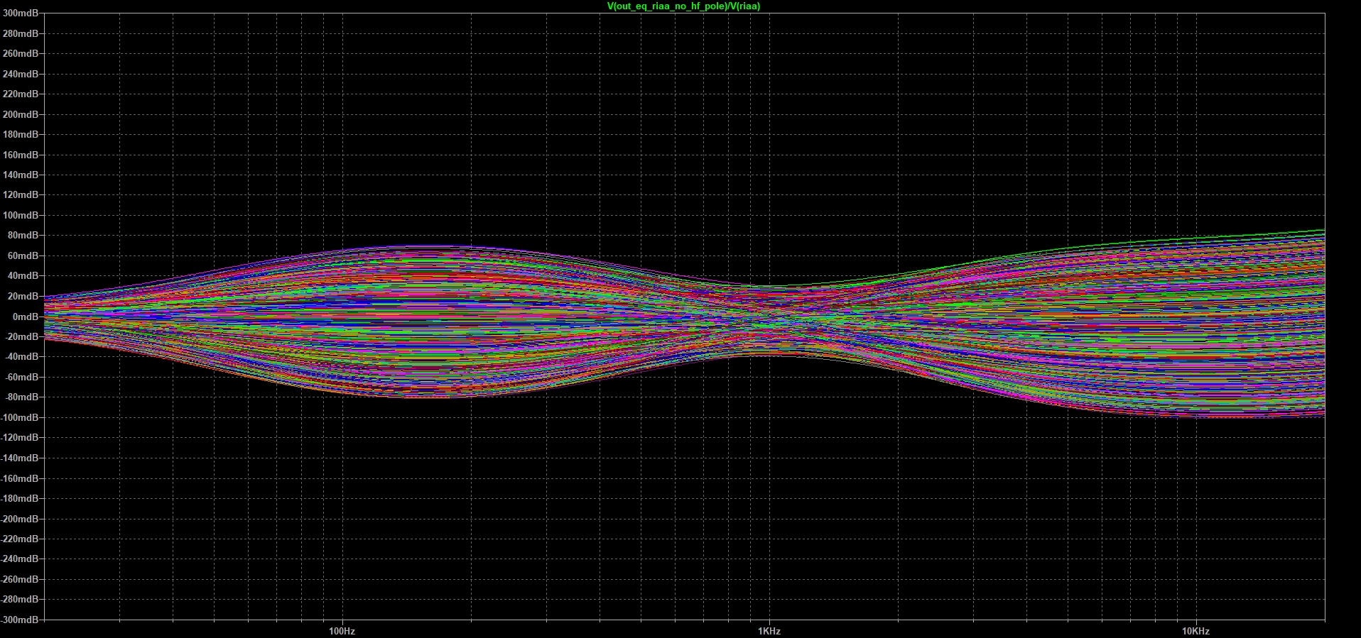

Avec des résistances de précision 0,1% et des condensateurs de précision 1% on reste dans +/-0,09dB d'erreur:
![[Image: 26050103594323417418749130.jpg]](https://nsm09.casimages.com/img/2026/05/01//26050103594323417418749130.jpg)

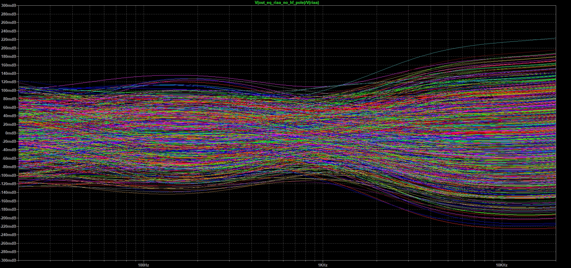

Avec des résistances de précision 1% et des condensateurs de précision 1% on reste dans +/-0,16dB d'erreur:

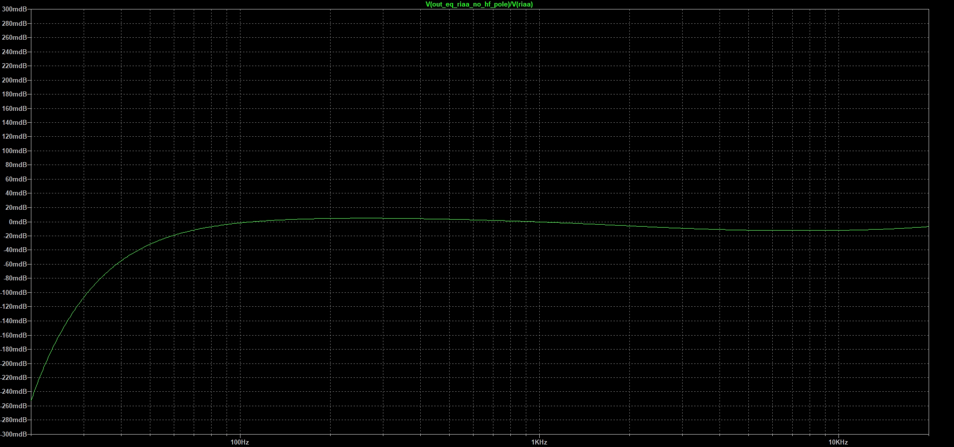

RE: Quelle est la meilleure topologie pour une égalisation RIAA? - Ragnarsson - 01/05/2026

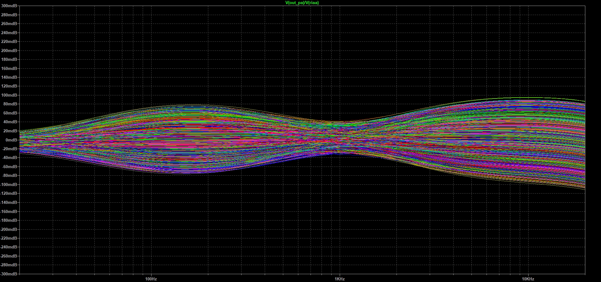

Version Passive Active. Le schéma avec valeurs très proches des valeurs calculées utilise deux fois moins de composants que la version active 1c optimisée de Self.
![[Image: 26050108072323417418749177.jpg]](https://nsm09.casimages.com/img/2026/05/01//26050108072323417418749177.jpg)
On obtient une déviation max de 16mdB.
Avec résistances 0,1% et condensateurs 1%, cela tient dans +-0,1dB:
![[Image: 26050108212023417418749181.jpg]](https://nsm09.casimages.com/img/2026/05/01//26050108212023417418749181.jpg)
Avec résistances 1% et condensateurs 1%, cela tient dans +-0,3dB:
![[Image: 26050108185523417418749180.jpg]](https://nsm09.casimages.com/img/2026/05/01//26050108185523417418749180.jpg)
La solution Passive Active est un compromis entre une version tout passive qui aura une limite en marge de dynamique et une version tout actif

RE: Quelle est la meilleure topologie pour une égalisation RIAA? - Ragnarsson - 02/05/2026
Un autre exemple de correction passive/active, le Elektor The Preamp (https://www.elektormagazine.fr/magazine/elektor-198612/52903). J'ai utilisé les valeurs des composants du schéma (j'ai l'article original, acheté en 1986). Il n'y a pas de mise en parallèle massif de condensateurs, et très peu d'écart entre les valeurs théoriques et les valeurs utilisées.
La courbe de correction est la suivante:

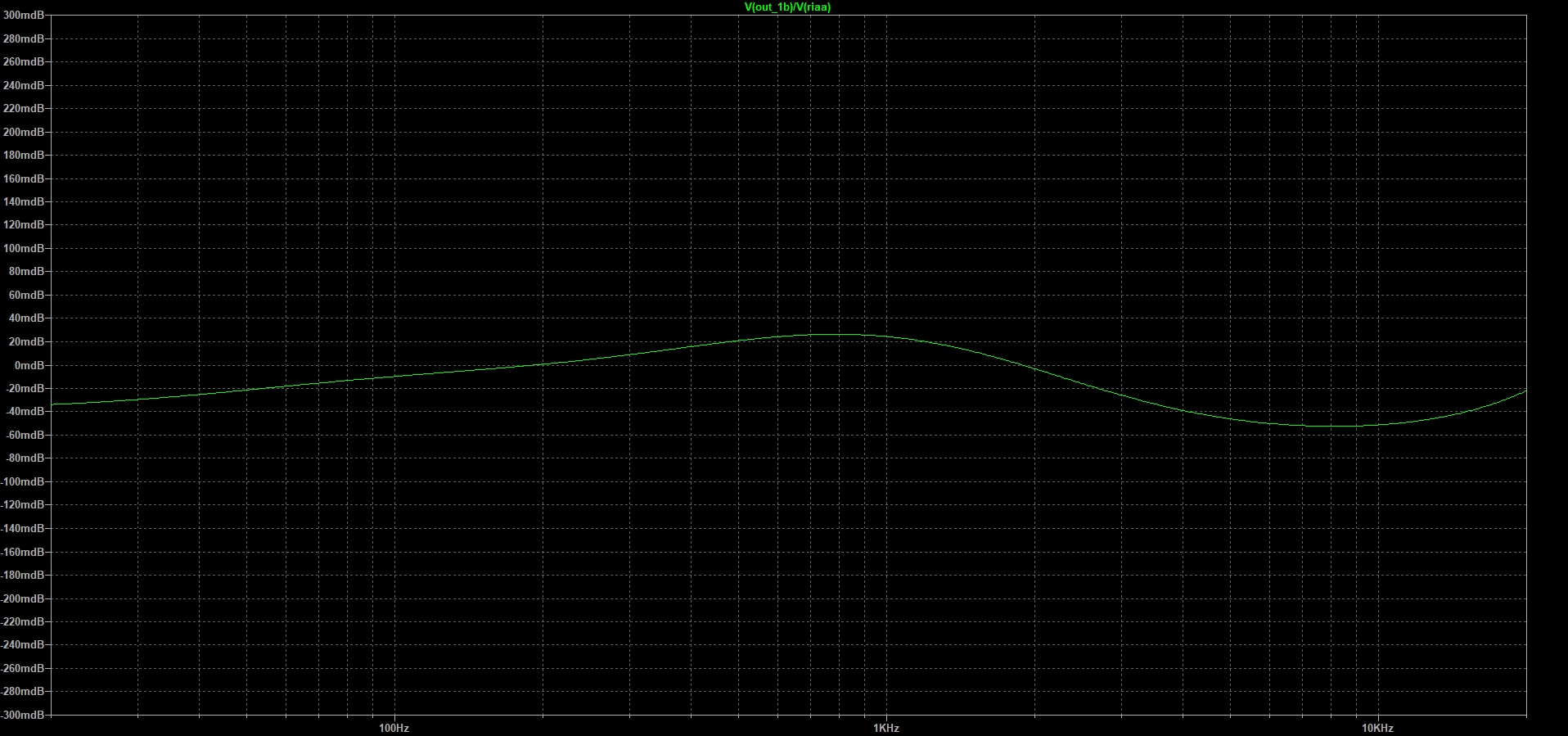

![[Image: 26050206151623417418749359.jpg]](https://nsm09.casimages.com/img/2026/05/02//26050206151623417418749359.jpg)
En enlevant la correction IEC pour pouvoir comparer avec les courbes précédentes:
![[Image: 26050206151523417418749358.jpg]](https://nsm09.casimages.com/img/2026/05/02//26050206151523417418749358.jpg)
Avec des résistances de précision 1%et des condensateurs 1% comme indiqué dans l'article:
![[Image: 26050206252323417418749363.jpg]](https://nsm09.casimages.com/img/2026/05/02//26050206252323417418749363.jpg)
On est précis à +/-0,22dB. Elektor dans les spécifications indiquait +/-0,2dB cela correspond.
Et si on utilise des résistances 0,1% on tient dans +/-0,1dB:

Bonjour Pierre,
Personnellement, j'ai construit celui de Douglas Self, RIAA Balanced Phono Preamplifier, visible ici : http://www.signaltransfer.freeuk.com/RIAAbal.htm
Le schéma de principe en est connu, à la fois pour le MC head amp et l'étage de correction RIAA proprement dit, car décrits dans son livre Electronics for Vinyl
Le fil décrivant ma réalisation ici : https://forums.melaudia.net/showthread.php?tid=13454
L'erreur sur cible est de moins de 0.1 dB de 100 Hz à 40 kHz d'après Self, et ce sans utilisation de composants exotiques ou ruineux et aux tolérances ultra-serrées.
L'expérience utilisateur est très bonne : matériel parfaitement silencieux, en MC comme en MM
(même si l'impédance de charge de ma MM était visiblement à la défaveur de ce paramètre d'une manière théorique)
Sans apparition de surcharges ou saturations, excellente qualité d'écoute.
Plus loin dans le temps j'avais déjà construit un Aleph Ono (avec seule la section MM car je n'avais pas encore de MC à l'époque), ce matériel fonctionne toujours parfaitement chez un ami.
Sa correction est aussi active, PASS disait tout le bien qu'il pensait à l'écoute de ce principe de correction.
crdt.

Je ne suis pas du tout expert en RIAA mais je constate que personne ne s’est intéressé à la courbe de phase induite par les différentes topologies de circuit. Ça joue quand même sur la réponse transitoire, l’ordre des harmoniques, etc…
Les gens qui maîtrisent les simulateurs ont accès aussi à ces courbes ? A une simulation de réponse sur signaux rectangulaires ?
Ça pourrait être une approche alternative pour faire le tri parmi les qq bons schémas identifiés sur la précision et/ou la robustesse du respect de la courbe RIAA, que de sélectionner parmi eux ceux qui perturbent la phase de la manière la moins non-linéaire. Ou qui inversent exactement la perturbation de phase introduite par la RIAA inverse à la fabrication du master de pressage.
