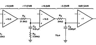

Passive RC
[Image: 26042211111623417418746060.jpg]
[Image: 26042211111623417418746061.jpg]

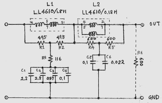

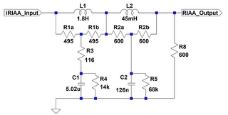

Passive LCR
[Image: 26042211111523417418746059.jpg]
[Image: 26042211421023417418746068.jpg]

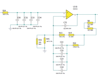

Passive Passive RC (Séparation de l'égalisation RIAA passive en deux avec étage actif entre)
[Image: 26042211205723417418746063.jpg]
[Image: 26042211274623417418746064.jpg]

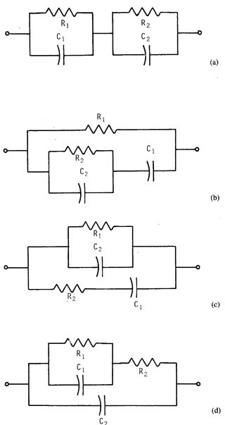

Active mais avec quelle topologie parmi les 4 possibles proposées par LIPSHITZ? Cellules à mettre dans une boucle de contre réaction:
[Image: 26042211165023417418746062.jpg]

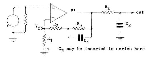

Active passive (cellule 75us après les autres). Proposé par Peter Baxandal.
[Image: 26042405060223417418746651.jpg]
